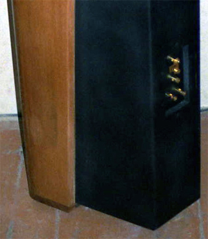

    Как-то не довелось делать выносные фильтры,ну разве что для подбора компонентов...И в спец.камеру тоже фильтры ни разу не помещали.Руки всё не доходили
    Обычно собираем фильтр на панели крепления колоночных разъёмов.
    Панель,через отверстие в задней стенке АС,повернув боком,вставляю внутрь и через корпус притягиваю саморезами...
    Панель вырезается чуть больше отверстия...
