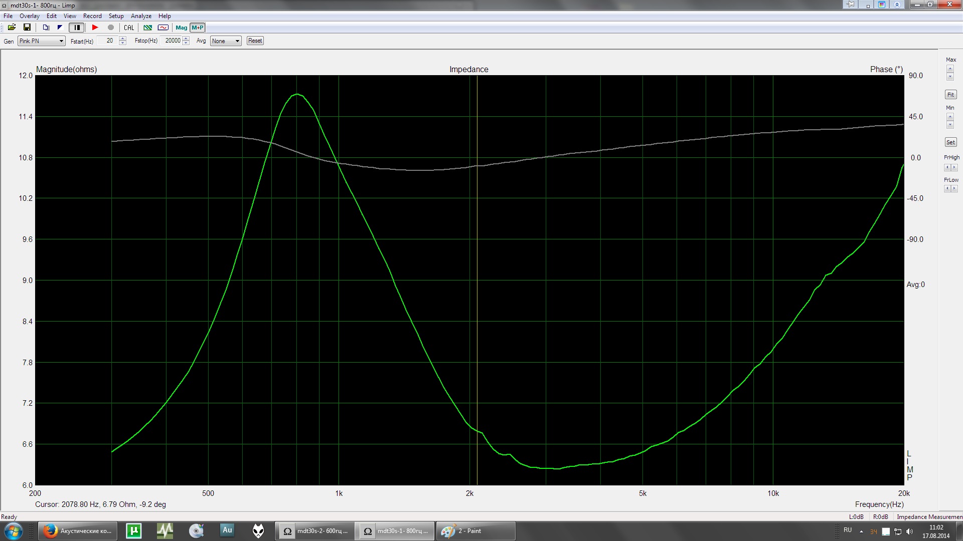

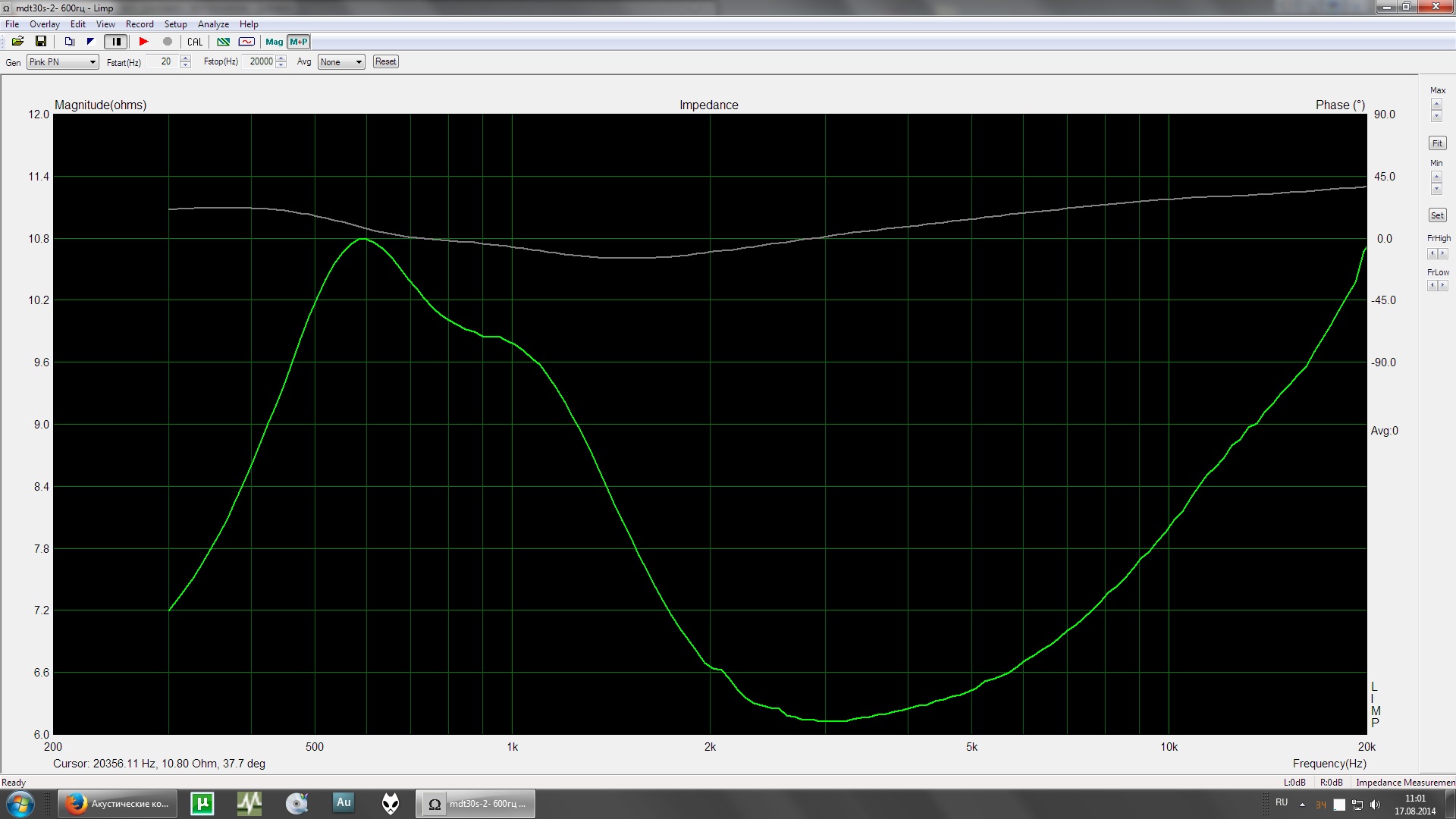

    Приобрел пару пищалок mdt30s и измерил сопротивление:
    Скажите непонятный резонанс на 2-м графике не являться ли браком ?

    По умолчанию Re: Morel - Mdt30s - график сопротивления
    У вас разные частоты резонанса на пищалках 600 и 800 гц, потому у той, что имеет 800, резонанс камеры (а это он) сливается с основным резонансом и его не заметно.Разброс частот основного резонанса между пищалками, это само собой для морела, если только это не подобранная пара.Штука не приятная.Лучше сюда это было написать с графиками https://forum.vegalab.ru/showthread.php?t=19955&page=37

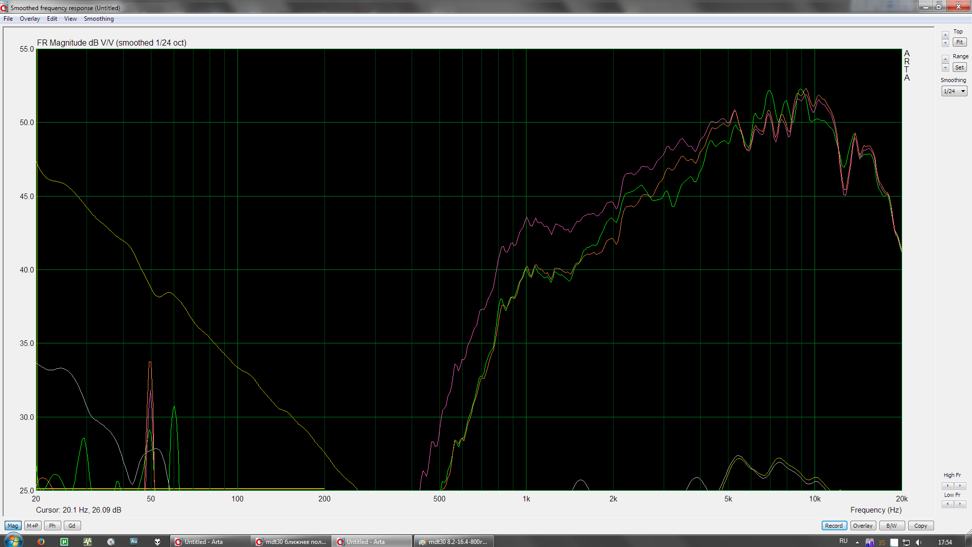

    Снял АЧХ на щите шириной 210мм, динамик установлен на высоте 61мм, замер на оси с расстояния 1200мм , в качестве фильтра конденсатор 8.2мкФ
Название:	mdt30 600гц-жел-неут.роз-ут..800гц-ор-неут.фиол-ут. 120мм-без фазы.png
    тот пищик, у которого резонанс на 600гц: жёлтый утоплен заподлицо, розовый не утоплен;
    тот что на 800гц: фиолетовый утоплен, оранжевый не утоплен.

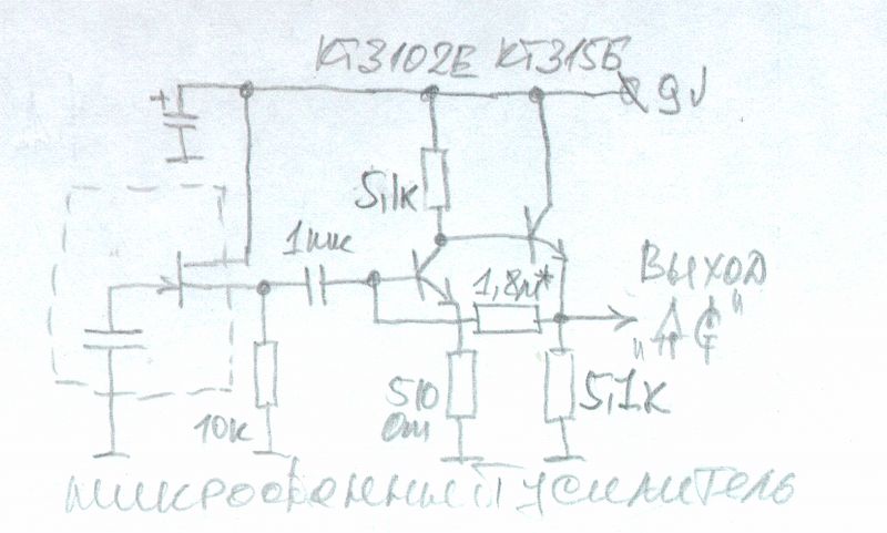

    микрофон "Noname" - выбрал один нормальный из 10 штук и в толстую медную трубку поставил , усилитель Нажмите на изображение для увеличения.
ID:	216466 , втыкается в линейный вход alc898.
    АЧХ Fr-800Гц в упор : Нажмите на изображение для увеличения.
Название:	mdt30 в упор - 800гц.png
ID:	216477 - зелёный утоплен, оранжевый не утоплен- конденсатор 8.2мкФ; розовый не утоплен конденсатор 16мкФ
    в принципе завал как по даташиту
