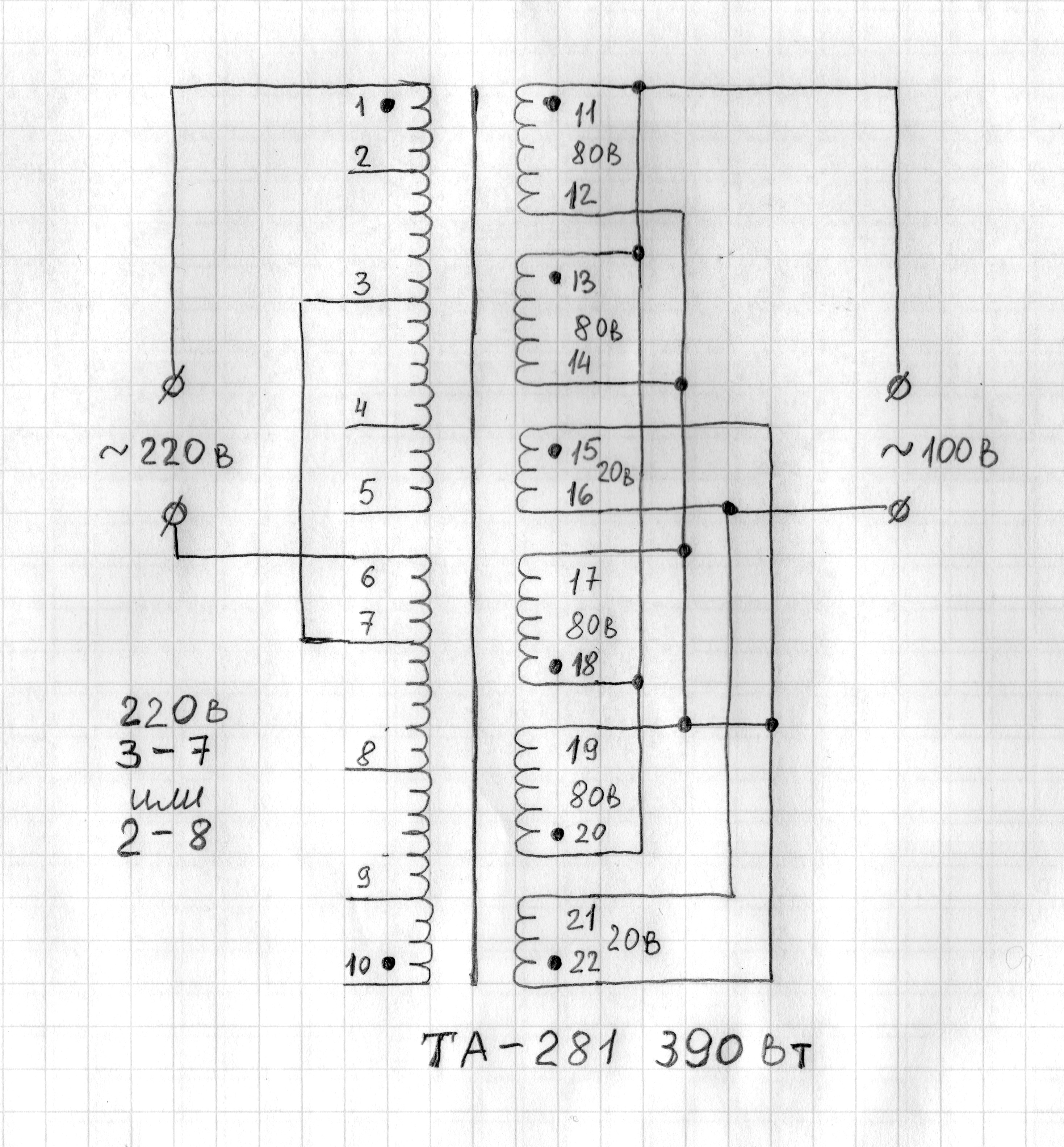

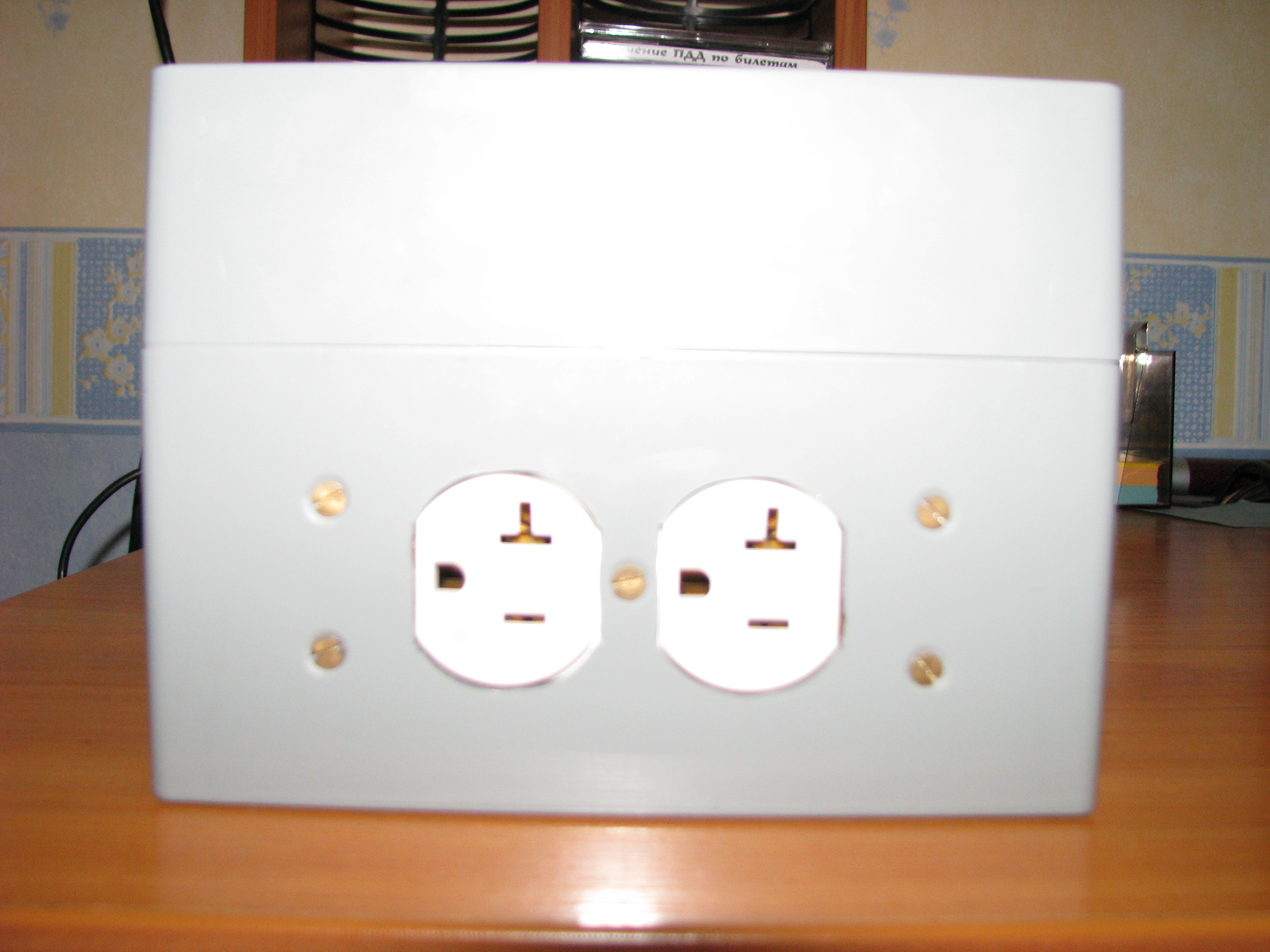

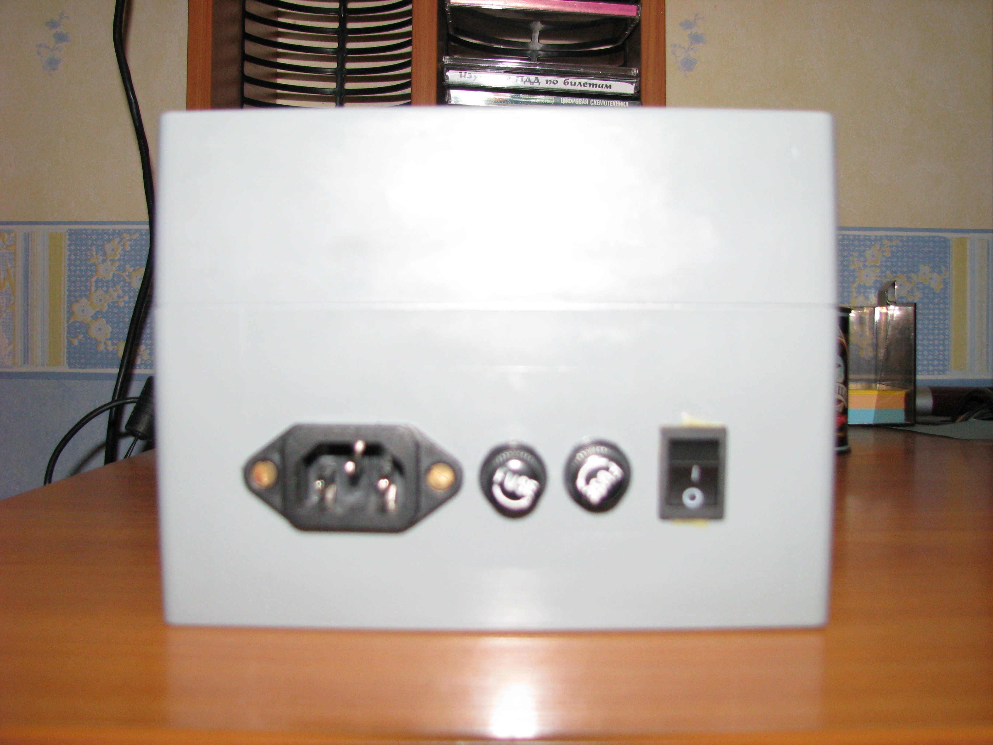

    Завсегдатай Аватар для Jenyok
    05.11.2007
    Moscow
    2,944
    По умолчанию Re: Электроника-6000. .Для питания 100v японской техники.
    Вот все просто и ясно...
