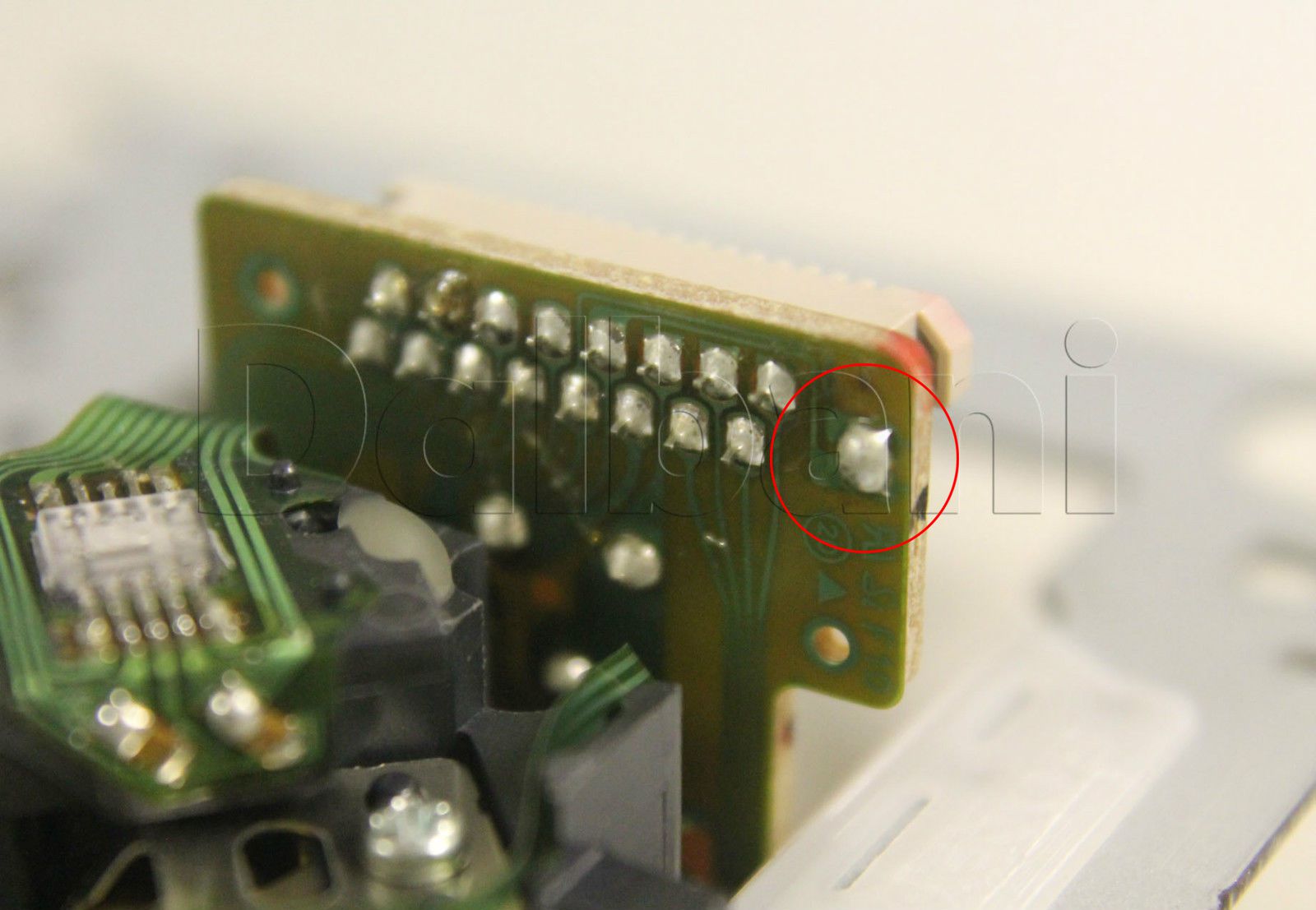

    Точно.Написано ток лазера 33.8 милиампер.на движке шпинделя не написано маде ин,а на движке передвижения написано,маде ин чина.Надписи сони на крышке лазера и на плассмастке по которой головка ходит,на другой стороне от шестеренок.перемычки,вроде нет.НУ,НАЧНЕМ С БОГОМ.
    ---------- Сообщение добавлено 22:35 ---------- Предыдущее сообщение было 21:40 ----------
    Хм,лазер елозит.А шпиндель и шаговый молчат.Куда смотреть?
    А нет,если питание подаешь,то шаговый дергается и при этом линза аж подпрыгивает немного.И когда кнопкой отключаешь,линза опять подпрыгивает?Да и красного света в линзе не видать
    02.05.2006
    Нижний Новгород
    286
    По умолчанию Re: Дума о голове.О KSS-213 C
    Перемычку удалили?

    Эту нашлепку надо паяльником убрать?
    02.05.2006
    Нижний Новгород
    286
    да
    Аватар для Skins
    21.06.2014
    308
    а как грамотно?Эту каплю совсем убрать надо?На старом пикапе она как бы разделена на 2 части
    02.05.2006
    Нижний Новгород
    286
    Да как угодно, лишь бы контакта между половинками не было. Удобнее электрическим оловоотсосом или паяльником с оплеткой.
    Аватар для Skins
    21.06.2014
    308
    Ага,спасибо.Завтра ужо тогда,а то глаза уже на бекрень.Но удалять,я так понимаю,когда уже шлейфы все подключены?
    02.05.2006
    Нижний Новгород
    286
    По идее - да. Я удаляю до установки. Под сотню уже точно пикапов сменил. Главное - это отсутствие статики и напряжения на жале паяльника. Если паяло обычное, то его лучше выдернуть из розетки.

    Аватар для Skins
    21.06.2014
    308
    Бинго!!!Все пллучилось.Читает любые диски(кроме RW конечно).Шустро и тихо.Наверное и в старый пикап надо лазер подыскать,механика и двигло нормальные,вроде.
