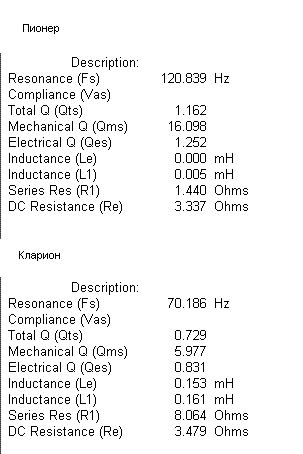

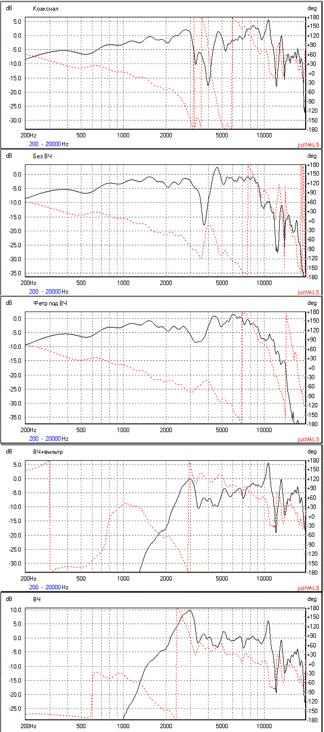

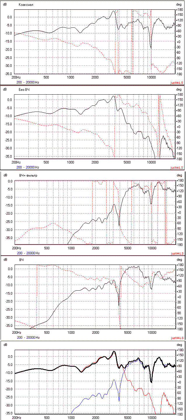

    Снял АЧХ коаксиалов Pioneer TS-G1346 и Clarion SRF1681. Первый 13 см, второй 16см. Пищак Clarionа – тканевый. В Пионере пробовал засунуть фетр под пищак. Заметно снизился провал в районе 3,5 кГц. По Т/С обе головы имеют большУю добротность. Общее впечатление: инженеры Clarionа вызывают бОльшее уважение.
    Первая картинка – Пионер, вторая – Кларион
