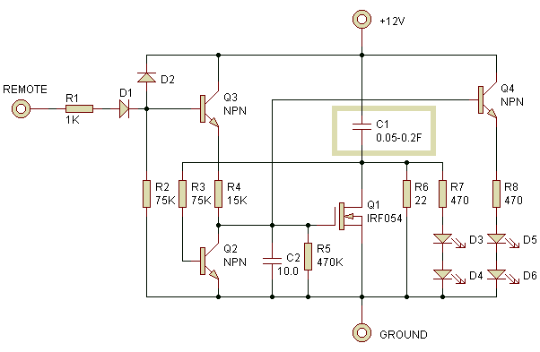

    Внимательно прочитал статью по приведенной выше ссылке, с первыми двумя схемами вроде все понятно, более или менее, моих скромных познаний в схемотехнике вполне хватает чтобы понять принцип их работы, а вот с третьей схемкой (см.картинку) возникли некоторые непонятки в частности С1 0,05-0,2F ? что будет со схемой если на месте С1 будет не 0,05-0,2F а 1,0F? будет ли она нормально работать, или для юбеспечения нормальной работы нужно будет запаралелить Q1 ну к примеру вместо 1-го поставить 2..4 штуки, как при этом изменится схема и как это отразится на ее работе?
    Далее по тексту стратьи:
    А вот вариант схемы, в котором ключ затвора управляется сигналом REMOTE (транзисторное И). При неподключенном или выключенном REMOTE ключевой транзистор гарантированно закрыт. Светодиоды D3-D4 индицируют зарядку С1, D5-D6 - открытое состояние ключа.
    Точная индикация порога напряжения сети проще всего обеспечивается ИС TL431 (КР142ЕН19) в типовом режиме компаратора напряжения (с соответсвующим делителем во входной цепи и токоограничивающем R в цепи катода).
    Что значит точная индикация? кто ни будь может привести рабочую схему?
    P.S.
    Извините за глупые вопросы
    Работать будет, никуда не денется.
    Схема практически не изменится. Полевики достаточно легко параллелятся просто "нога к ноге". На работе скажется уменьшением нагрева полевиков.
    Трудно сказать, что имелл ввиду автор и главное, что он собирался таким образом индицировать.
    Единственное, на что хотел бы обратить внимание, это на мощность резистора R5 (R6 для последней схемы), которая должна быть не менее 10 Вт. Но и в статье этот вопрос затрагивается.
    а как быть с R5 при установке 4-х полевиков, прийдется ли увеличивать число резисторов R5 или нужно будет увеличить его мощность?
    Какие полевики порекомендуете?
