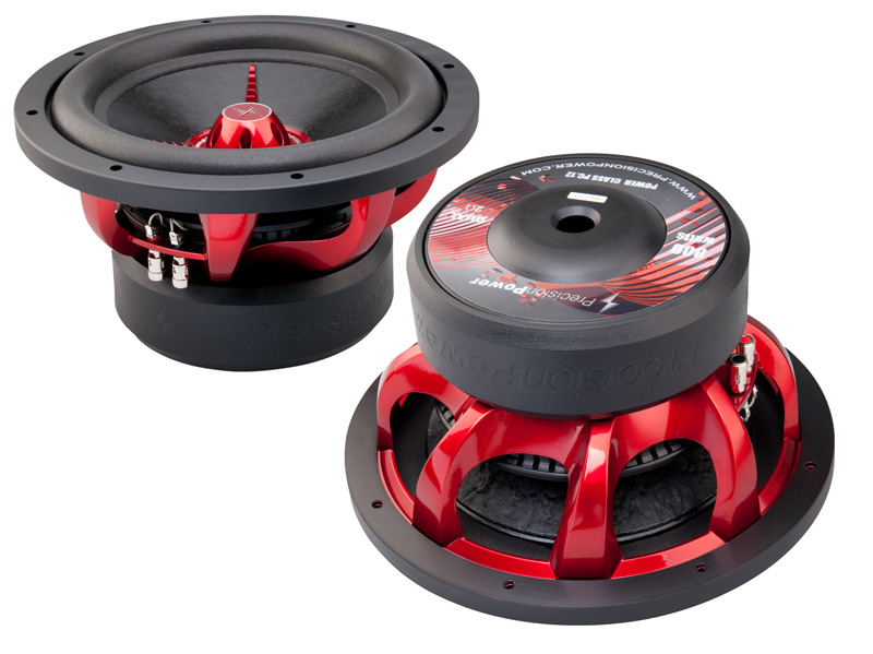

    Всем доброго вечера прошу у Вас в помощи прикинуть наилучшее оформления для сабовой головы PPI PC.12 Хотелось бы не зацикливаться на ФИ, а прикинуть еще и ЧВ. Хотя может есть и более интересные варианты. Голова уже есть в наличии! Калибр - 12", как говорит производитель держит 800вт. (RMS) имеет характерную низкую для таких длинноходов чуйку в 85 дБ. В моем варианте 2 катушки по 2 ома. (есть еще и 2 по 4 ома.)
    Динамик сразу после покупки был обмерян в AudioTester*е методом добавочной массы и по T/S скажу следующее (В скобках данные производителя):
    Fs: 32гц. (28.05гц.)
    Qts: 0,32. (0,376)
    Vas: 39л. (36,30л.)

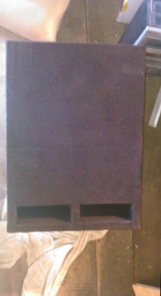

    Аватар для МастерЪ
    07.09.2011
    Ивановская обл.
    174
    По умолчанию Re: Саб на PPI PC.12
    Вот, наконец, корпус БП по чертежам от subsonic*а для моего знакомого собран, осталось припаять провода и установить ГГ, катушки будут подсоединены параллельно в 1ом. Ниже фото без ГГ и крышки.
