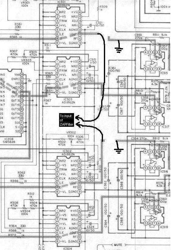

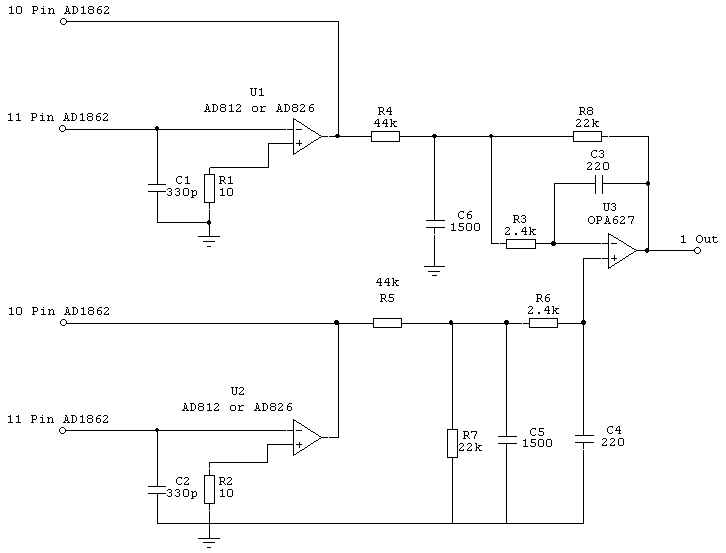

    Вот еще нашел такие предложения : ... (в приложенных файлах)
    Так просто взять и порезать ?
    И все решение проблемы?
    Или лучше вообще выпаять два ЦАП-а ? (прозапас будут)

    Сразу выкинул выходные разделительные конденсаторы (С343, С345, С369, С347, С349), на их место поставил перемычку, резисторы R335 и R336 уменьшил до 43 Ом.
    Далее будем менять операционные усилители (ОУ). На место ОУ I/U преобразователя (IC315, IC317, IC311) желательно поставить быстродействующие ОУ, но не видеоусилители и буферы ADSL линий!
    Инженеры Denon использовали одно "ноухау", а именно применили сдвоенные ОУ, но использовали только один ОУ из корпуса
    Поэтому мне было все равно, что ставить, сдвоенные или одинарные ОУ. В случае одинарных ОУ на месте IC315-318 нужно отогнуть 1, 5, 8 ножки, перерезать перемычку между 6 и 7 ножками, замкнуть припоем 8-ю и 7-ю ножки, ну и соединить перемычкой 1 и 6-ю ножки микросхемы. Я про это дольше писал, чем делал
    У меня стоят такие ОУ: IC315-318-OPA627, IC309-312-AD826, IC313-314-AD843, но это определялось тем, что было у меня в наличии
    Будь у меня такая возможность, я бы везде поставил OPA637, но и так неплохо.
    Теперь ушастый усилитель, R504, R505 заменил на 2.2К-2.4К, R507, R508 на 20 Ом, ну и IC501 заменил на AD812.
    Правда она(AD812) в этом месте у меня загенерила, решение оказалось очень простым - перемычка, 3 ногу разъема СВ301 нужно посадить на землю, всё!
    На фотках все видно.

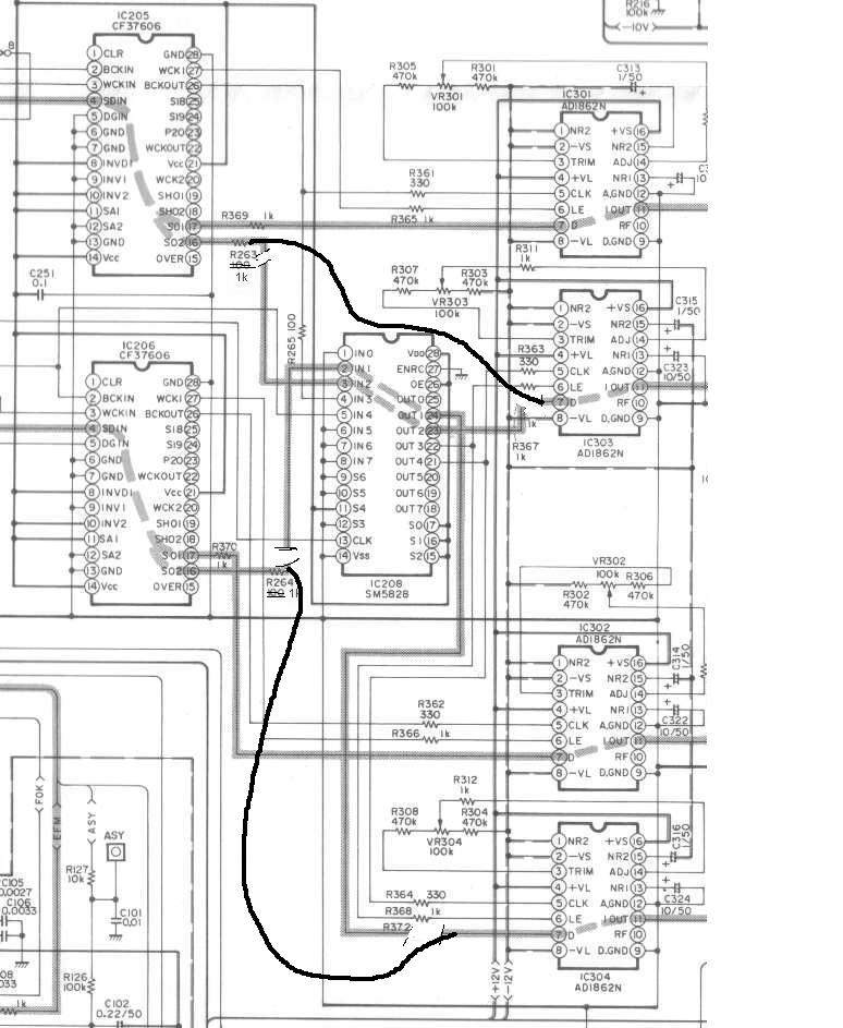

    2. Попробовать засинхронизировать деноновский процессор(IC202), от мастер клока. IC202 тактируется кварцем 1 МГц, можно разделив мастерклок на 16 получить 1,058 Мгц, такую частоту процессор должен съесть. Теоретически это уменьшит наводки от процессора, индикатора, клавиатуры.
    3. Переделать аналоговую часть АКА Lynx24 см во вложении.
    Ну а в глобальных планах, переделка АКА Lynx20, т.е. все что после CXD2500 выкинуть (не буквально ) и на освободившееся место поставить плату с таким набором
    SM5847>ISO150>74ABT547+MasterClock>AD1862>AD811>OPA627. Все это с соответсвующими питаниями и разводкой, над которой я сейчас и работаю.
