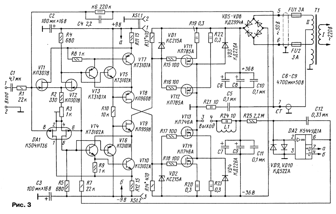

    По умолчанию Усилитель Петрова
    ктонить делал, слушал? схема в радио 2004/4
    Завсегдатай Аватар для MikeF
    04.11.2004
    Кемерово
    3,108
    По умолчанию Re: Усилитель Петрова
    Делал как-то, норамальный вобщем-то усь, только я не использовал такие выходники как у него поэтому у меня получился несколько другой усилитель. Кстати, у него там реализуется очень высокое, просто избыточное выходное сопротивление - это абсолютно лишнее, на мой взгляд.

    Аватар для $erega2net
    23.04.2006
    ВоронежЪ
    22
    говорю же... журнал радио номер 4 за 2004 год. гугл юзайте, еще на офсайте журнала есть кажеца...
    вообще он называется ecm на комлиментарных полевиках кажся...
    MikeF по сравнению с другими усями, там 3886 итун, сухов, с чем слушал сравни из более менее известного...
    сравнивал с НАД314 самодельным и доработанным и Сверхлинейным Агеева. Наверное будет похуже, но сравнение было необъективное - он ведь с оос по току...
    Менее чистый звук, больше ВЧ, а НЧ немного бултыхаются, оос по току одним словом
    Схемка сабжа
