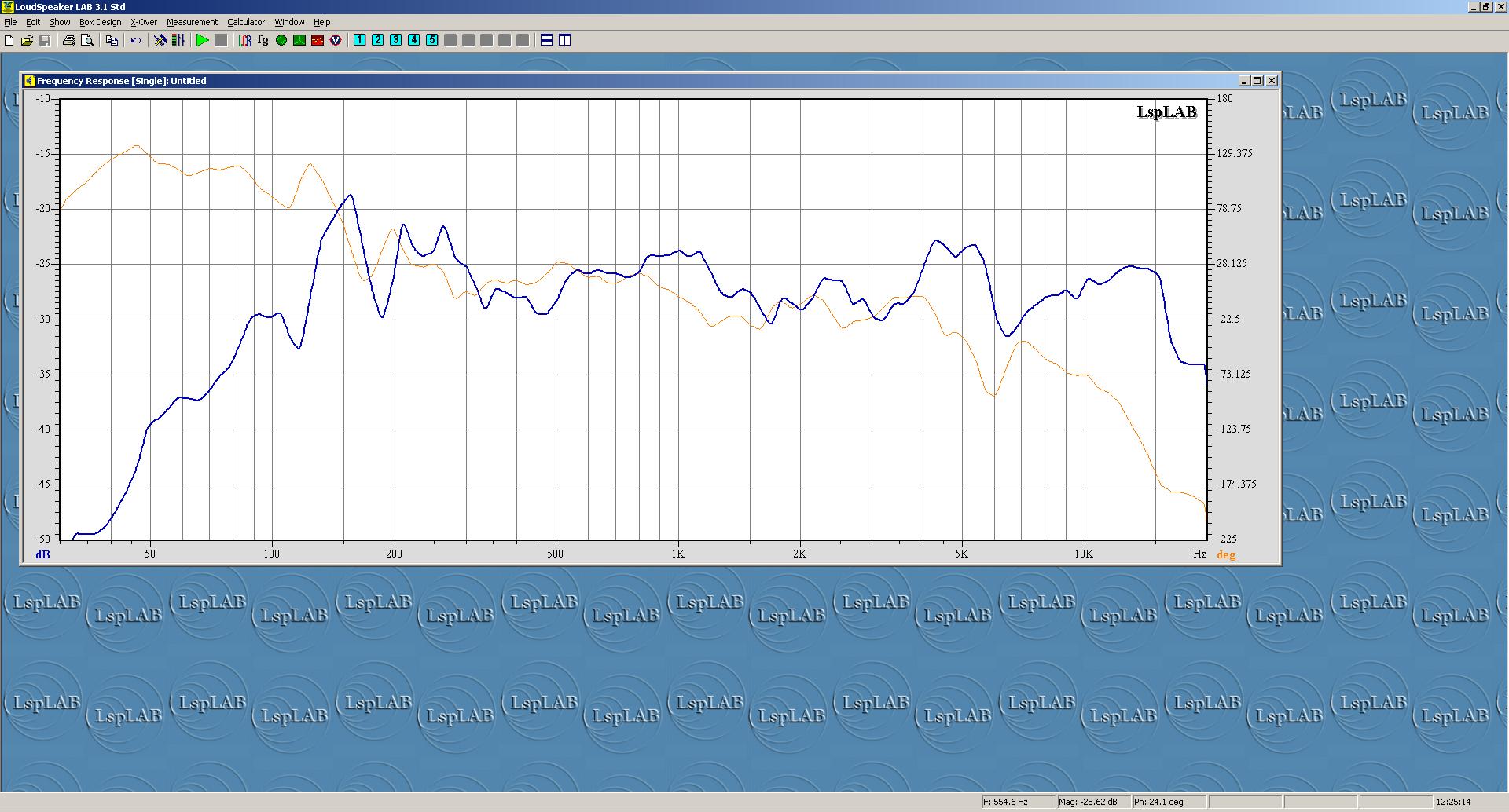

Qts=1,26 в ЗЯ. Резонансная равна 123 Гц, хотя не знаю, корректно ли искать резонансную в двухполоске. Вопрос таков: не многовато добротности для ЗЯ? Или это с учетом упругости воздуха, хотя расчетная конечная Qts тоже должна быть меньше единицы.
Вы как мерили, вместе с фильтром?

Для китайской двухполоски --- нормально.

вполне корректно. например, у мну около 40 гц. Q 0.3+
добротность в ящике - именно с учетом упругости тамошнего воздуха.

Хреновая разборчивость мужских голосов в фильмах, наверно, из -за такой добротности, выбросы на основных частотах мужского голоса. С женскими получше. Музыка нормально, но я рок не слушаю. Попробую снять АЧХ сегодня, самому стало интересно.
сомневаюсь что это из-за добротности...
скорее всего корпус вибрирует...
свип-тон вам в помощь...

В 30 см уже велико влияние комнаты по НЧ. 5см максимум. Если ФИ, то мерить голову и порт, потом высчитывать. Не забывать про баффлстеп.
