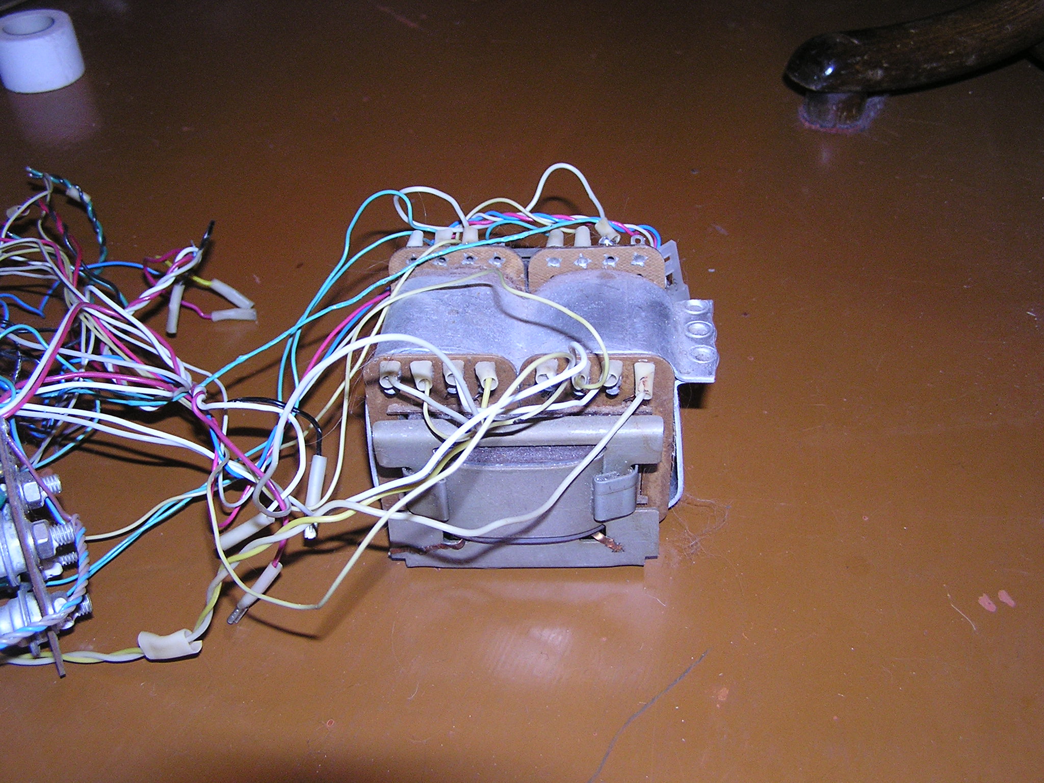

    Вот задумал собрать усилитель в корпусе от RADIOTEHNIKA У-101, намотал два транса (хочу сделать по схеме двойное моно), возник вопрос по компоновке трансовНажмите на изображение для увеличения.
ID:	208209 если вот так их расположить , то будут ли они влиять др. на др.?

    MAVR_ik о вличнии друг на друга забудьте - важнее поле рассеивания от них. Надо подобрать фазировку ( фазу подключать к выводам у сердечника, что бы обмотка сама дополнительно экранировала, но тогда нужно вводить индикатор фазы по сети) и расположеие трансов, что бы помехи от них были минимальными по объему корпуса.

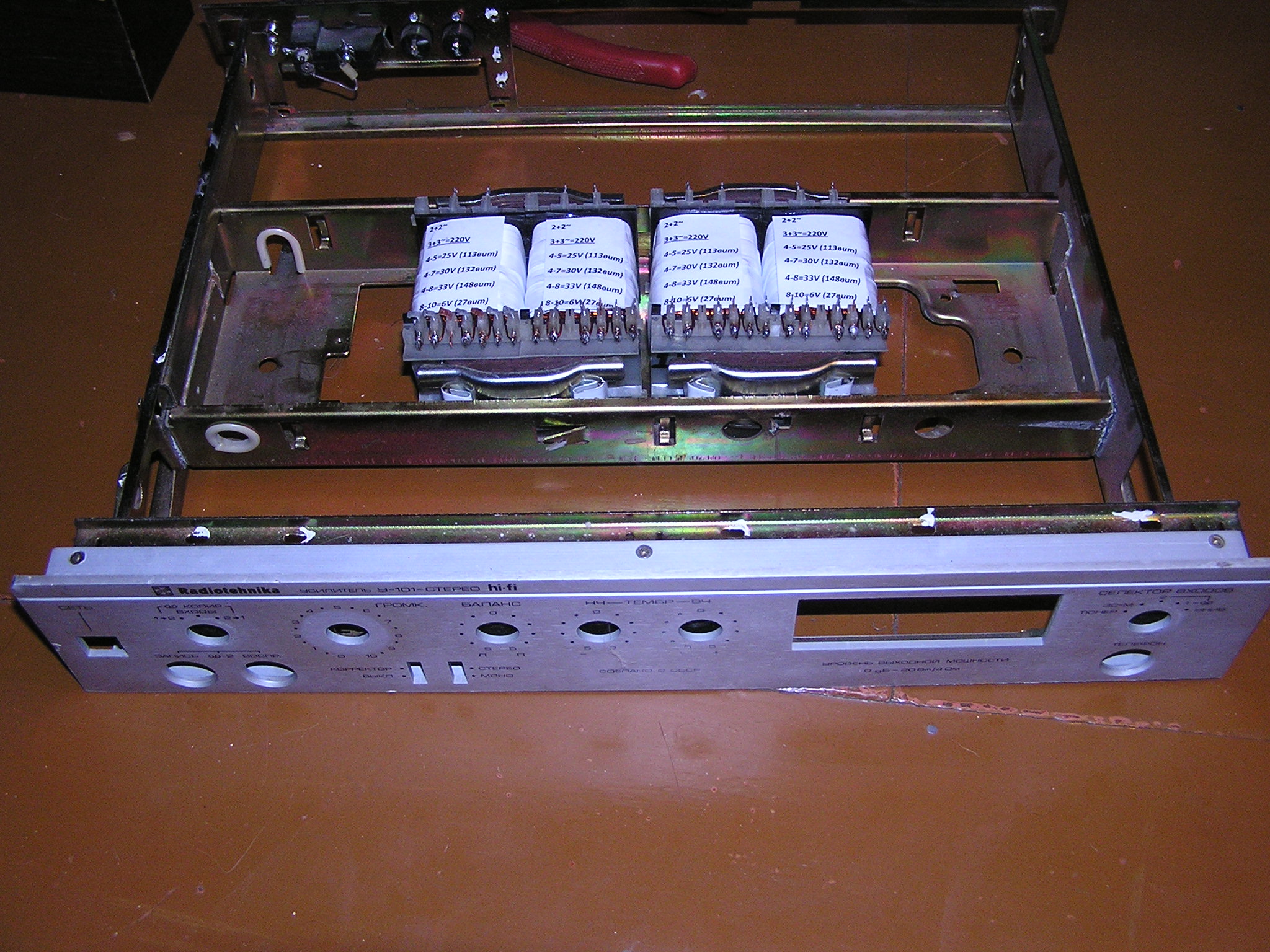

    Ну с местом в этом корпусе туговато расположить я могу только в двух вариантах, вот думаю может экранировать их стальным листом( правда толщина его 0,8м) , но средний отсек несколько ограничен стенками( наверно снизят влияния поля)Весь средний отсек под питание (Трансы,блоки питания предусилителей, УМ, ну и других вспомогательных устройств)Нажмите на изображение для увеличения.
ID:	208211 вот родной транс,тут видимо тоже типа экран сделан,есть смысл такое делать?
    С фазой... думаю возможно реализовать, спасибо за совет)))

    По умолчанию Re: Помогите в создании усилителя
    Имхо, 2 транса - это перебор. Двух выпрямителей будет достаточно
    ---------- Сообщение добавлено 10:36 ---------- Предыдущее сообщение было 10:34 ----------
    Транс от радиотехники хороший, рассеяние низкое, индукция предельная. Можно его оставить

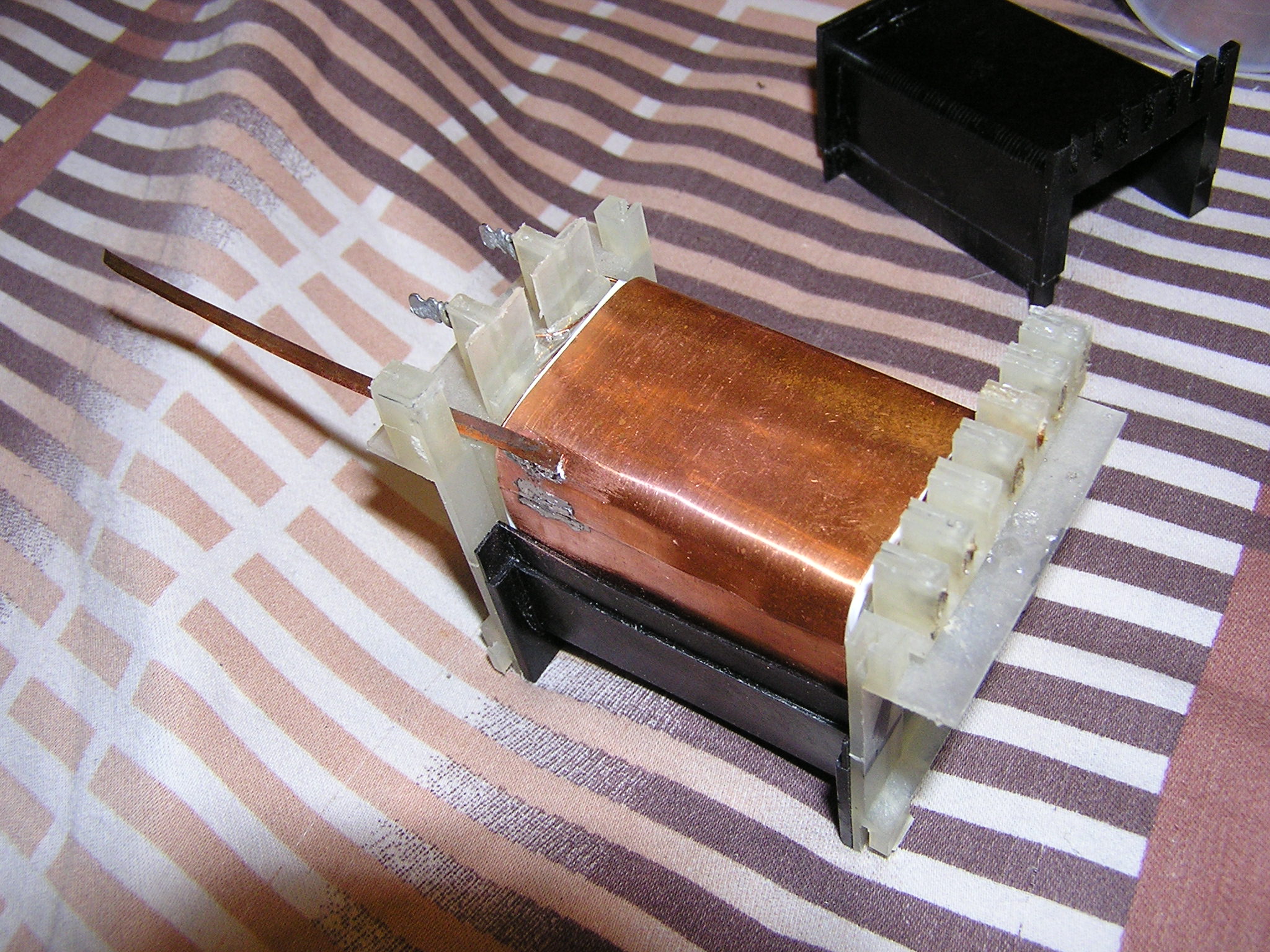

    Экран м.у первичкой и вторичкой забыл сделать. Вторичка С отводами на 25,30,33вотьта, двойное моно хочу из-за того, что может быть потом поменяю УМ на более качественные (класс А), пред заявлен супер качественный, Два транса ... ну это для того чтоб синус слушать мощность УМ планирую (выходную)100ват и трансы по 100ват (один в один) поэтому и кондюки по 10 000мкФ (можно и меньше). Мосты хочу поставить GBU15M -15A должно хватить, потери посмотрим когда соберу в железе.
    Тогда среднюю сточку полюбому заземлять. Никаких двойных мостов. Иначе емкость Сi-ii будет коммутироваться диодами с частотой сети.

    Походу придется перематывать трансы((( хочу сделать все сразу нормально... или оно того не стоит?? ну экран добавлять?
    экран - защищает от проникновения из сети вч-помех, через емкость между первичкой и вторичкой. ставить не ставить - дело вкуса и зависит от особенностей усилителя
    для усилителей с глубоченной оос - вч помехи крайне нежелательны - т.к. на частотах 1-5МГц могут спровоцировать самовозбуждение по цепям питания....
    в случае усилителя без оос и в классе А.... вряд ли кто-то услышит такие помехи в динамик))) - тут важнее максимально отфильтровать помехи звуковой частоты и пульсацию. - которые без глубокой оос даже с 100000мкф могут прослушиваться

    влиять разумеется будут
    но это глубоко пофиг
    если делать два по сто Ватт на коленке, в такой объём это можно будет утоптать только ногами и с применением кувалды. Ни к чему оно.
    Ну или радостно жужжать пропеллерами, ждать, когда они остановятся и гадать, какого цвета дым пойдёт.
    Я бы поставил один трансформатор, питание - поменьше, радиаторы на 7294 - побольше...

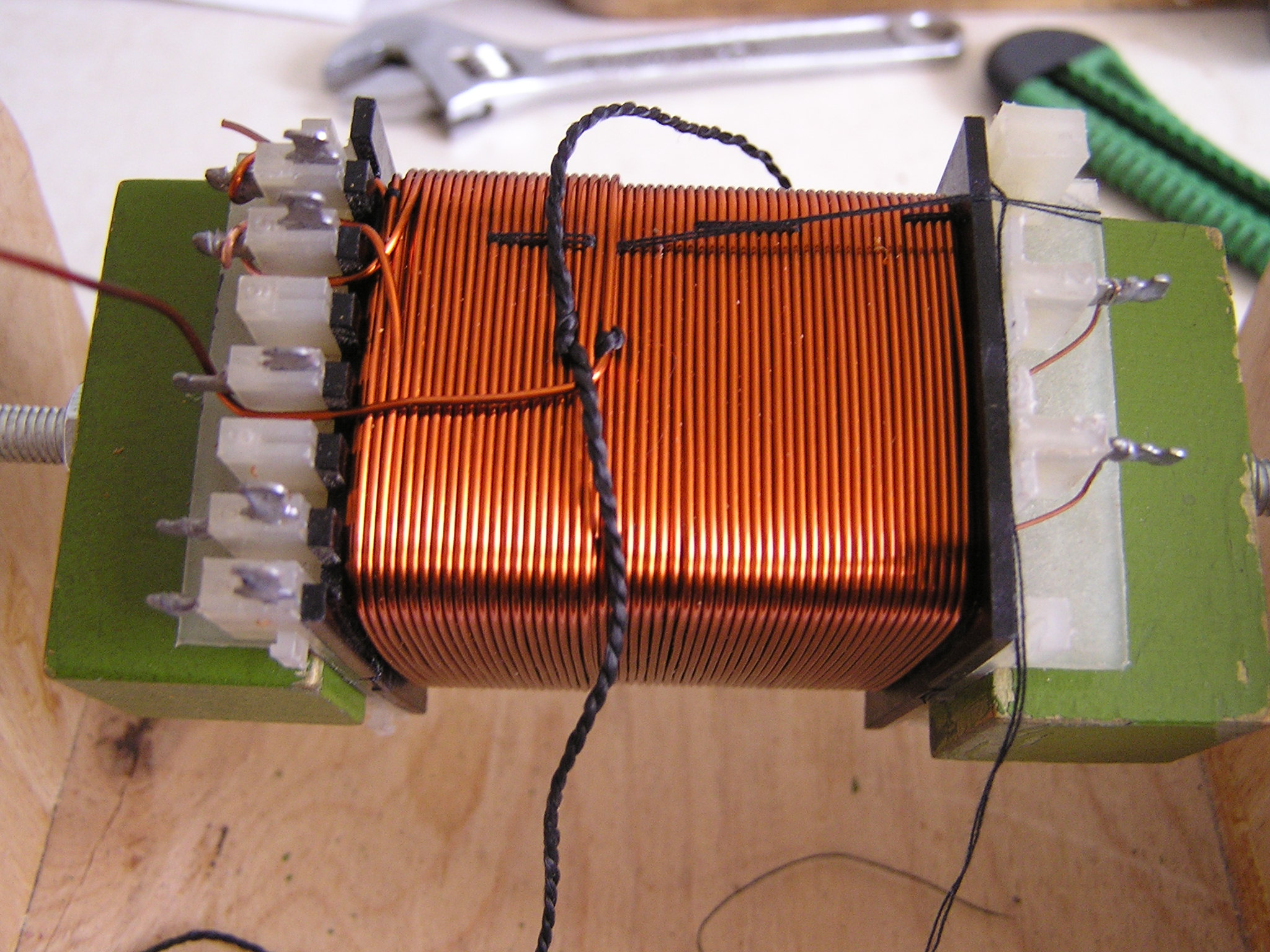

    25.04.2014
    1
ID:	208332 Добавил экран, перемотал транс (пока один) трансы тестовые( просто запустить все это добро) потом буду делать\покупать другие , корпус тоже другой будет , мне главное сейчас отладить Пред,Тембрблок,Коммутацию,защиту, УМ запустить ват на 20
