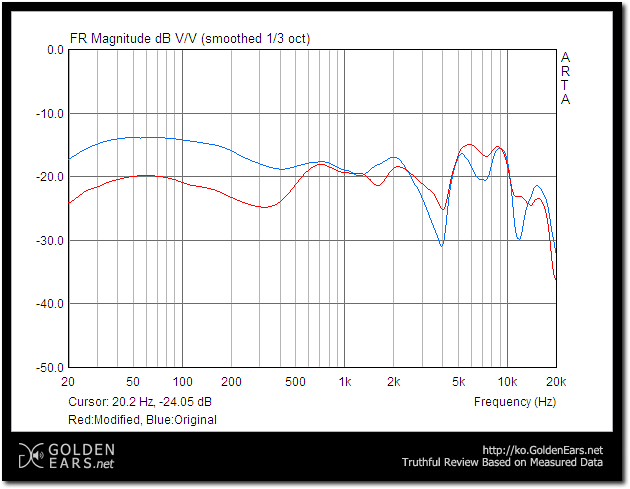

    АЧХ наушников Takstar pro-80.
    Синий - оригинальная конструкция.
    Красный - амбушюры заменены на велюровые (возможно от модели HI-2050)

    По умолчанию Re: Привёз наушники Takstar pro-80 кто имел возможность сравнить?
    Таким образом натянув носки на амбушюры получаем HI-FI.
    получаем какашку под одеялом...
    Середина настолько кривая, только "паблик адрес" слушать, какой Хай-Фай.
