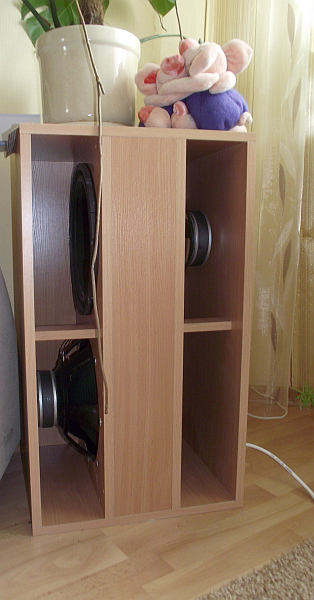

    Что значит приличный уровень? У меня в риполе (это свёрнутый щит) стоит 4 штуки Visaton W300. Громкость на мой вкус весьма умеренная. Стёкла в окнах не звенят. Для дискотеки точно мало.
    Не пробовали свернуть риполь? Свернутый риполь - звучит.

    пробовал, с этого и начал. Ни щит, ни ЗЯ не вдохновили своими конскими размерами. А риполь и компактный получается, и резонанс у динамиков низкий, и не трясётся он как щит из фанеры. Для НЧ самое то, если конечно не выжимать много много дБ.

    _Сам_, я по фото понял, что у Вас стоят динамики один за одним, второй диффузором к магниту первого? Типа симметрирование?
    так и есть. Как завещал великий Линквитц для подавления чётных гармоник искажений. Последовательно параллельное соединение сделано так, что у двух динамиков диффузор втягивается в корзину, а у двух других - выталкивается.

    Я просимулирую это дело, чёта мне не очень нравиться средняя камера с конусом и магнитом. Рипол эффект это не снижение резонанса, а увеличение отдачи высокодобротного динамика на новой, сниженной частоте резонанса. Хотя, при такой длине волны, может и пофиг.
    W300 высокодобротным трудно назвать. Qts=0.45 Коррекция ему нужна.
