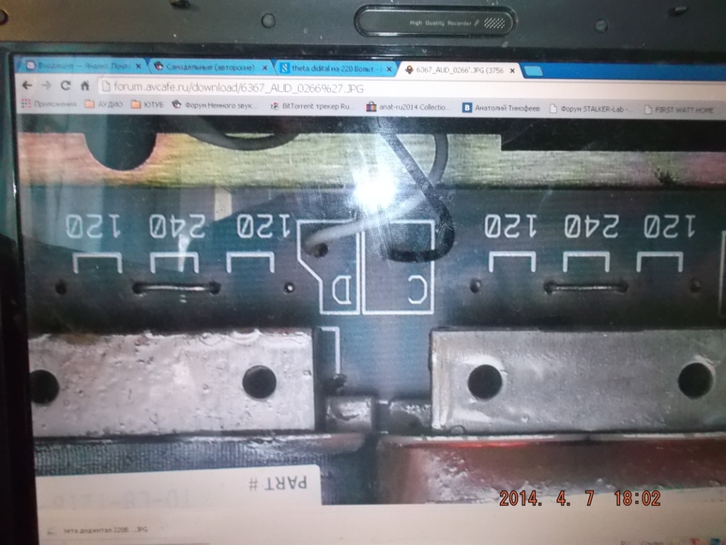

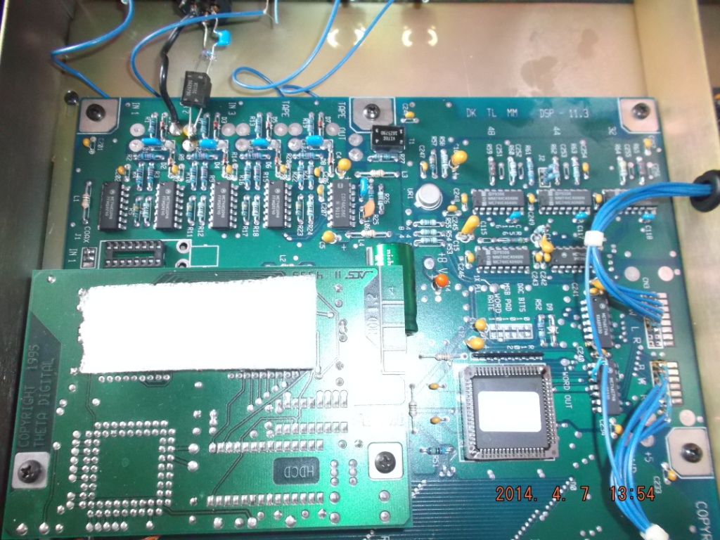

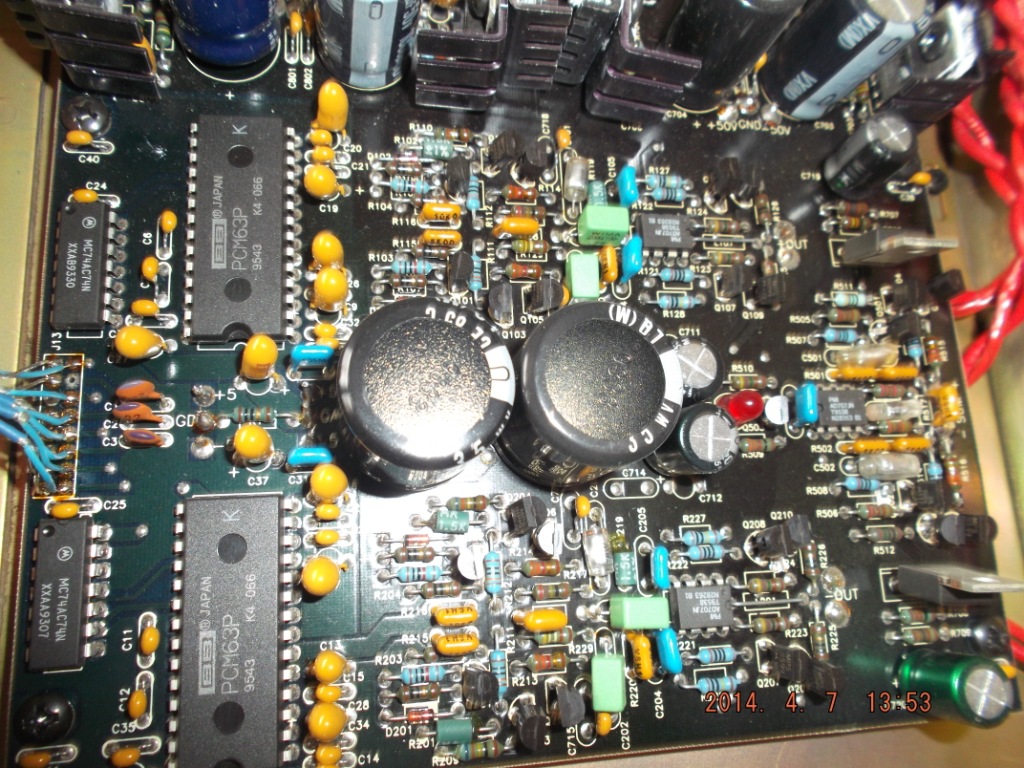

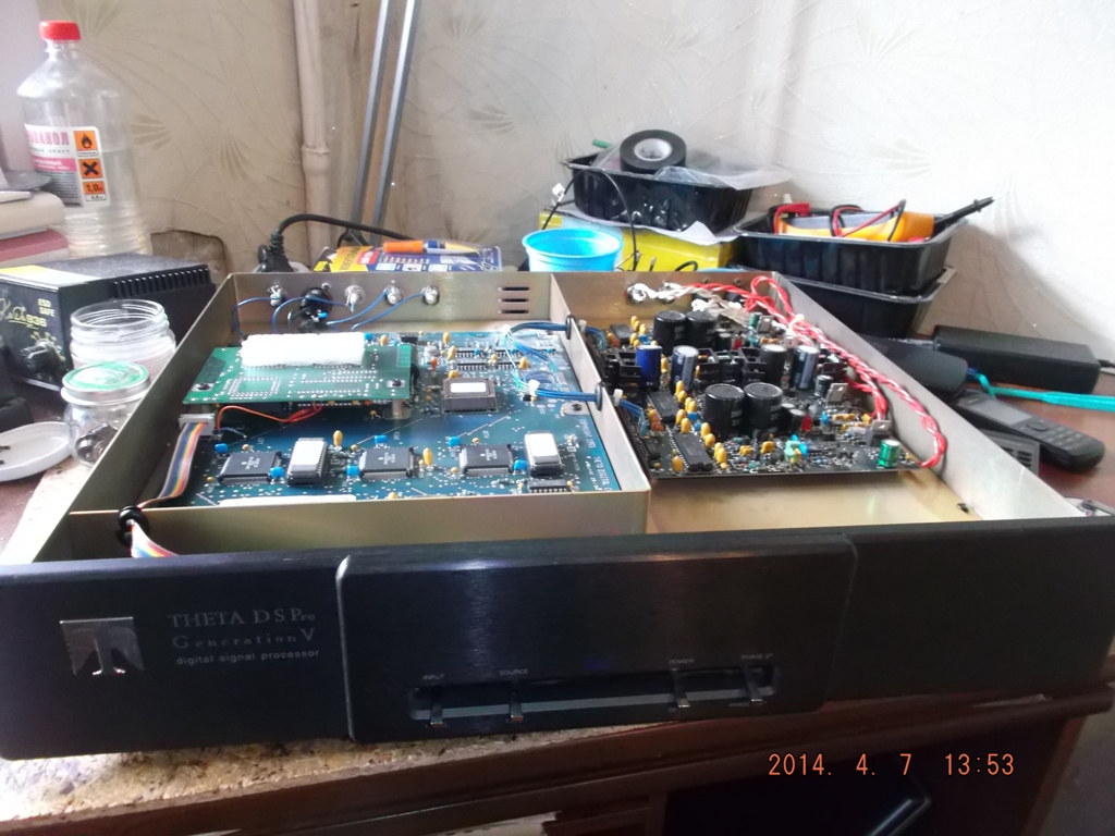

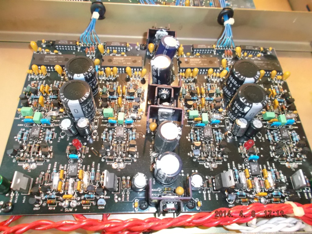

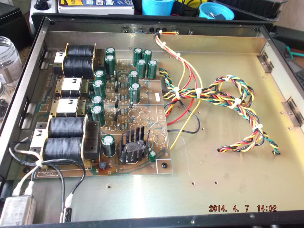

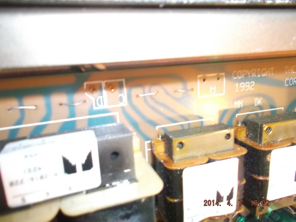

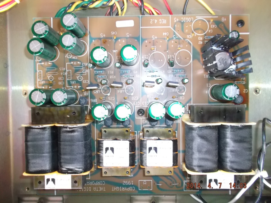

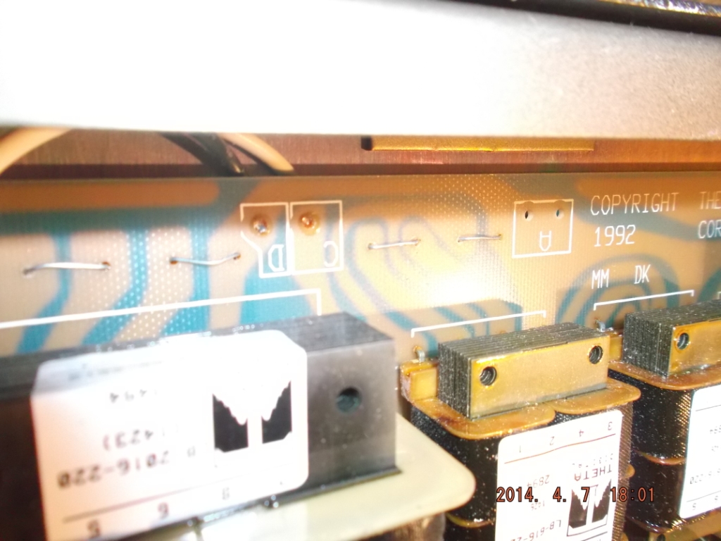

    По умолчанию Theta Digital Evolution 5 - переводим на 220Вольт
    Недавно довелось переключить БП этого ЦАПа с 120 на 240Вольт. На модели с платой БП разработки 1992 года нет надписей, какие перемычки для каких напряжений устанавливать, но это есть на найденном в инете фото платы БП 1990года. Может быть, кому то этот опыт пригодится.
    Пока не слушал, позже отпишусь о звуке.
