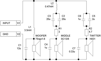

    По умолчанию Вопросец по фильтрам АС
    Решил сконструировать фильтр и возник вопрос, который заключается в следующем: Можно из схемы фильтра исключить НЧ звено?(чтото вроде биампинга НЧ к омному усю а СЧ/ВЧ к другому!) На что это повлияет и какие корректировки следует внести?

    По умолчанию Re: Вопросец по фильтрам АС
    В вашем варианте я бы использовал активный кроссовер. Это избавит от многих проблем. Проще состыкавывать, высокое демфирование НЧ, езать можно на довольно низкой частоте не опасаясь огромного количества меди, и прочие прелести.

    Да ради Бога . Понадобится активный фильтр для НЧ и
    много терпения при его настройке .
    PS. Во! Уже опередили! Полный активный будет чуть
    полегче...

    Речь ИМХО о другом. Если колонка уже есть, и есть два усилка, то можно питань НЧ динамик от одного, а СЧ и ВЧ от другого. Самый простой вариант - верхний по схеме конец катушки L1 отпаивается от всего и это получается вход для НЧ канала. А родной вход - только СЧ и ВЧ. Земля общая (при необходимости ее тожк можно отделить).
    Это будет чуть лучше по звуку, чем питание от одного усилка. Еще улучшить можно применив активный кроссовер. Но его нужно делать и обязательно настраивать. А тут один взмах топора...
    Да, чуть не забыл - оба усилка должны иметь одинаковое усиление и оба быть либо инвертирующими, либо неинвертирующими (а то придется в басовике выводы менять местами)

    С моей точки зрения ни одинаковых усилителей, ни одинакового усиления как раз не нужно. Просто логичнее поставить на НЧ канал более мощный усилок, а на СЧ-ВЧ естественнее будет выглядеть более слабый усилок.
    Далее на НЧ-усилителе втыкаем тонкомпенсатор и вывинчиваем "тембр ВЧ" до упора влево. На другом усилителе - всё наоборот.
    И экспериментируем, подгоняя удобный для ушей баланс звучания.
    Чем не активный кроссовер, спрашивается в задачнике? Совсем даже активный.

    И имеем ТАКУЮ хрень... .Если колонка отбалансирована, то
    лучше начинать эксперименты с одинаковых усилений ... Хотя
    с темброблоком проблем, конечно, возникнуть не должно...

    Насчет тембров я утрированно говорил, чтоб лишь показать отдаленное родство активного кроссовера и темброблока.
    Насчет одинаковых усилений тоже вяло несогласен. Нормальное ухо уже через пять минут найдет привычный баланс по давлениям на обоих половинках биампинга.

    Усилитель 4 канала 2 на TDA2030 и 2 на Toshiba 2SC5198+2SA1941
    Всё это дело имеет цифровое управление + пульт ду так что менять что либо в усилителе не хотелось бы (разве что микросхемы на ЛМ )
    а вот фильтры можно поковырять.
