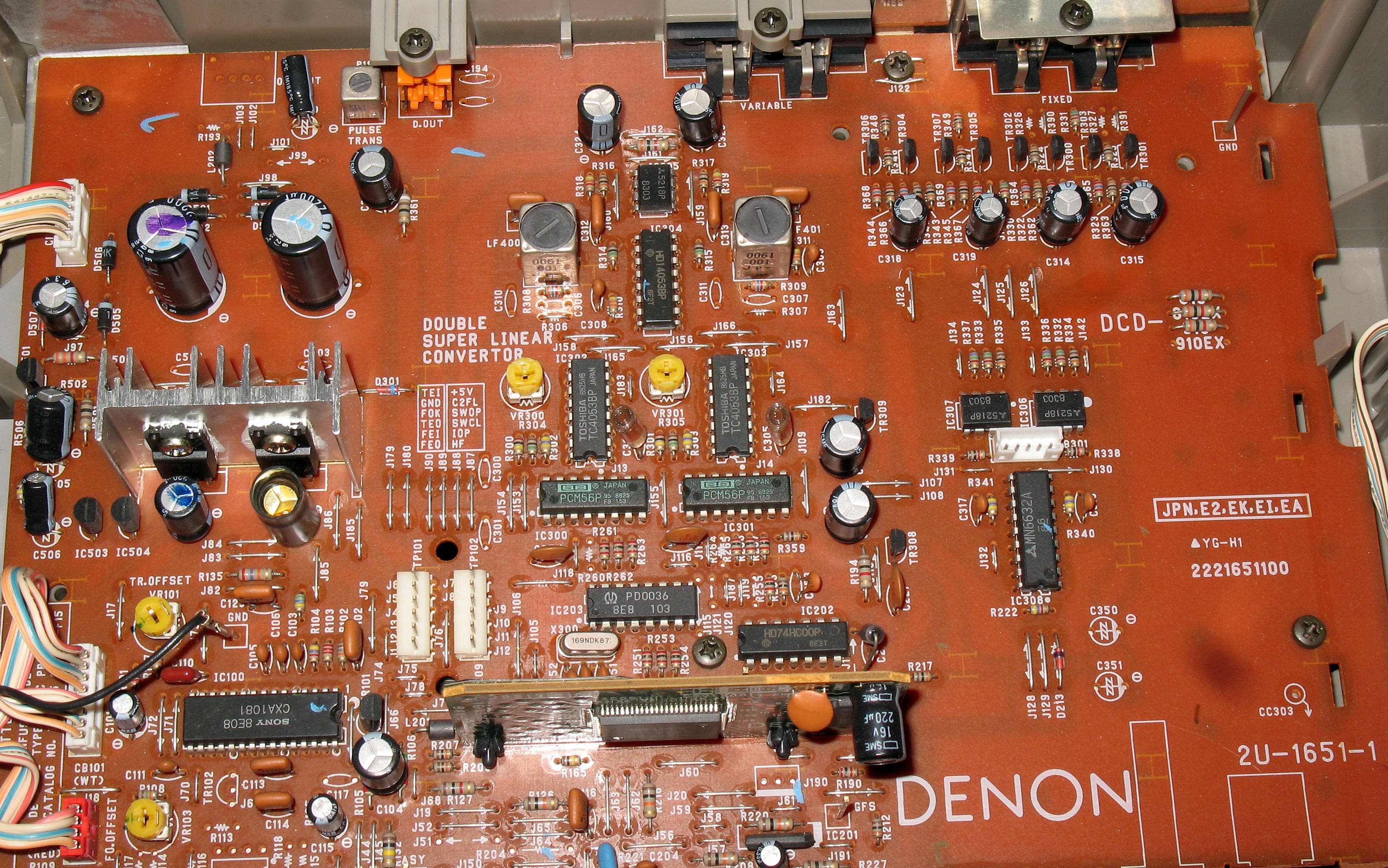

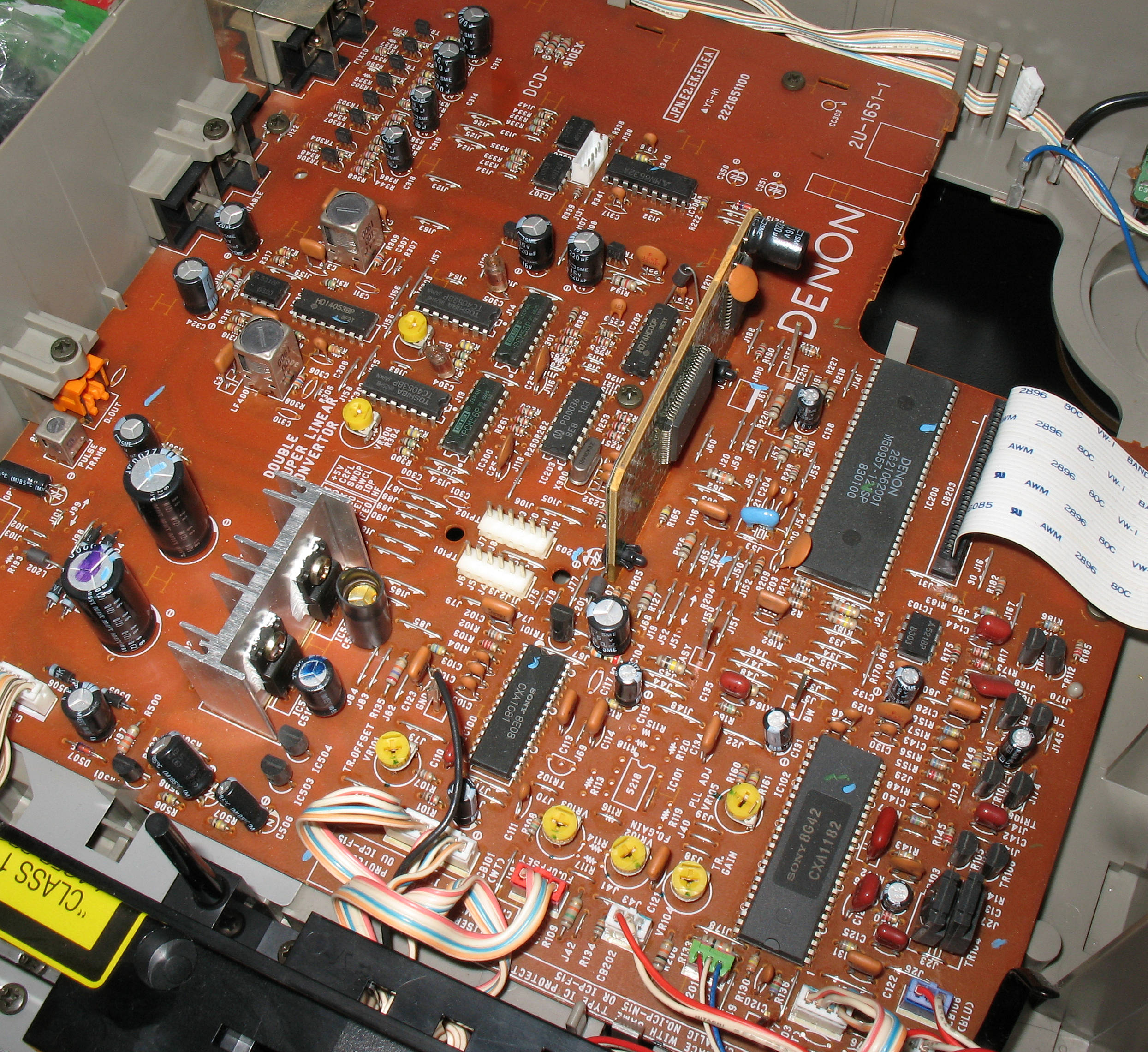

    Ребят, кто ковырял уже аппараты бужетного сигмента от Denon DCD 810, 910, 820, 920 вроде все схожи. Валяется у меня 910, читает всё и вся, есть ли какие варианты для улучшения звука?
    Вашим мнениям буду признателен.
    Тут мануал. http://www.file-upload.net/download-...CD810.pdf.html
    Вот фото потрахов.

    Не устраивает в первую очередь слегка темноватый, мутноватый не достаточно прозрачный звук. Может стоит Электролиты заменить? На первый взгляд все вроде простенькие от nippon chemi. Стоит ли зарекомендованные для звука вроде Елна Силмик или Нихикон КЦ поставить?
    Далее с ОУ звук идёт на фиксированный выход, а так же по пути напрвлен на регулируемый выход, стот ли его отрубить? Имеет ли он негативное влияние на фиксировнный? Так же, если правильно понимаю, преобразование i/U происходит так же ОУ митсубиси М5218, возможно стоит его выпаять да поставить кроватки для замены на другие ОУ, например комбинировать оптимальный для преобразования и оптимальный для выхлопа?
    Что можете посоветорать, направить, подсказать?

    сдаётца мне, это довольно годная балалайка и уродовать её от нечего делать, чтобы потом в итоге выкинуть - жалко
    Но поскоку ей лет двадцать, то я бы попробовал электролиты махнуть на живые- исправные- приличные (вот от всякого хлама с Чюдатворными Палосачьками "ДЛЯ АУДЕВЫ!!!" - спаси и сохрани нас господь)

    EPCOS, ROE, Panasonic, Samwha, Jamicon, CDE - выбирайте любой...

    Конечно, можно поставить Эльны серафайн или Силмик и продвинутые опера, звук изменится к лучшему, безусловно.
    Но таковые аппараты никогда не достанут до действительно хороших по причине того, что для достижения выдающегося звука там нужно менять ВСЕ, блок питания, транс, корпус, транспорт...
    Если просто для интереса - можете поковырять, послушать, что получится, для того, чтобы набрать опыта - что как звучит.
    Осконы только не ставьте, нарветесь на возбуд. Также сильно увеличивать номиналы кондеров не стоит. И не надо ставить 105 градусные и низкоимпедансные электролиты - они обычно звук корежат.

    Уйти от 105 градусных пока что не удалось, т.к. тупо были уже в наличии. Ради эксперимента сделал следующее.
    Заменил банки в питании на Панасоник FC при этом ещё добавив к каждому оригинальному номиналу 2200мкф дополнительно по 1000мкф как паралельный конденсатор дабы на плате присутсвует специально место для этих конденсаторов. Дополнительно зашунтировал их плёнкой Wima MKS2 100нФ.
    На диоды повесил емкости Wima MKS 100нФ.
    ОУ поставил ОРА2604 т.к. больше нравится, и после проходные електролиты по 100мкф выкинул и на их место поставил опять же панасы FC 220мкф, зашунтировав их плёнкой МКР сименс B32655 0,15мкф. Результат как на мой взгляд просто отличный. Мути нет, детальность на уровне, вес в звуке принял, грею, но всё конечно относительно, лучше чем было, стало однозначно.
    До этого разделительные электролиты убирал вообще и ставил только плёнку MKS с ёмкостью 6,8мкф, было лучше, но не то, веса в звуке нехватало да и плоско как то всё было. Понимаю это сравнивая с парой других ПКД как Филипсы 304мк2, 880, Ревокс 226.
