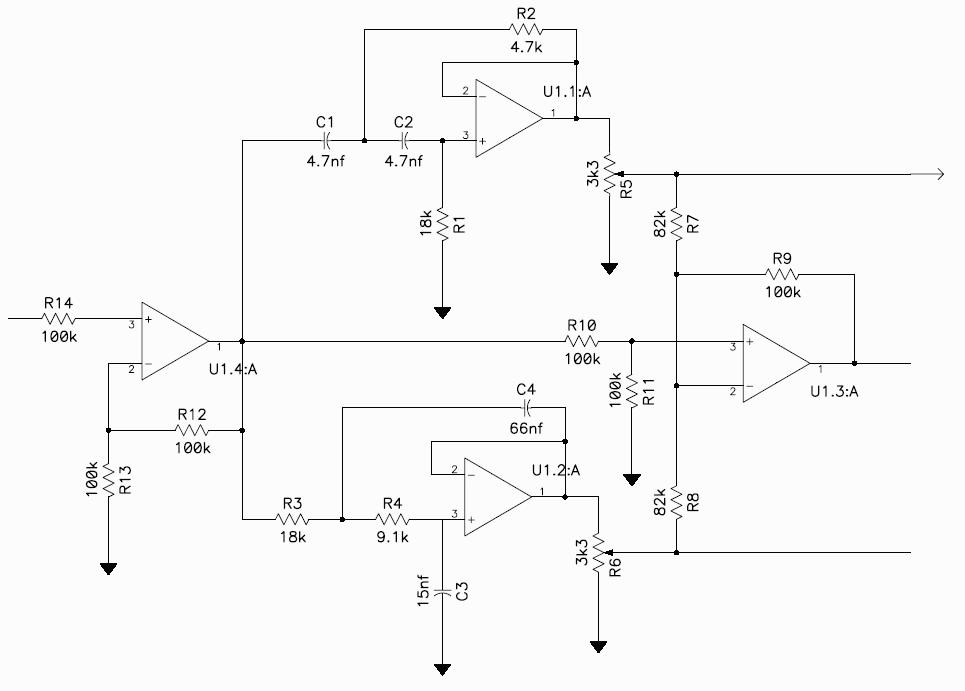

    Соорудил тут разностный фильтр,
    за основу взял схему А.Чантурия,
    http://anklab.pirit.info/Press/Paguo.../art-35__.html немного только поменяв НЧ и ВЧ фильры, и входной буфер. И в качестве ОУ взял TL072.
    Часть которая вычитает сигнал я не трогал. В данный момент у меня фильтры настроены на 400Гц, и 4кГц, оба 2-й порядок. В результате на вход подаю 1.3в, 100гЦ, пытаюсь резистором R6, на выходе добиться 0, но загоняя его в крайнее положение на выходе остается 1.3в. Мерею напряжение на обоих входах U1.3 - на каждом 1.2в, мерею между ними 0в, значит по фазе одинаковы, а на выходе 1.3в. Если дать частоту 50гц, или 20гц, результат не меняется. Если на входе повышать частоту, то на выходе разностного фильтра напряжение начинает рости. С ВЧ сигналом тоже самое. Т.е. вроде как разностный фильтр работает, но до конца все не вычитает, почему?

    В подобных схемах нельзя легко изменять номиналы в фильтрах ВЧ и НЧ. В исходной схеме R13 и R14 одинаковые. Когда изменяют их, меняется не только частота среза, но и вид аппроксимации, соответсвенно - и ФЧХ, которая здесь наиболее важна.
    Рекомендую смоделировать, это очень полезно для понимания, что можно получить от этой схемотехники.

    Я рассчитывал НЧ фильтр FilterWizard*ом, там уже на 200 гц фаза была близка к 0, а на 100 и 50 гц уже точно около нуля, да и дело в том что если б проблема в фазе сигнала, то от частоты б зависело, а у меня на частотах ниже среза не влияет.

    Нужно смоделировать всю схему в PSpice, тогда всё будет понятно. НЧ и ВЧ отдельно мало что даст.

    Спасибо, вчера переделал входной каскад, сделал как в оригинале, подал сигнал на инверсный вход, ничего не изменилось, не считая того, что раньше входной сигнал имел Ку=2, сейчас единица, и на разностном выходе фильтра теперь ровно половина входного напряжения.

    В приложенном архиве исходная схема из "Радио", автор Блинов, и модернизированная, обе с АЧХ. По результатам моделирования видно, что хорошего подавления ожидать не стоит.

    Огромное спасибо, я тут тоже перерыл весь инет и нашел Microcap 7.08.
    Смоделировал и был шокорован, действительно обещаного ослабления эта схема не дает, за пределами полосы пропускания разностный фильтр дает ослабления лиш в два раза, что и было подтверждено экспериментами в железе, и главное, что это значение при удалении от места разделя не меняется.
    И что же выходит надо просто на СЧ полосу городить два фильтра?

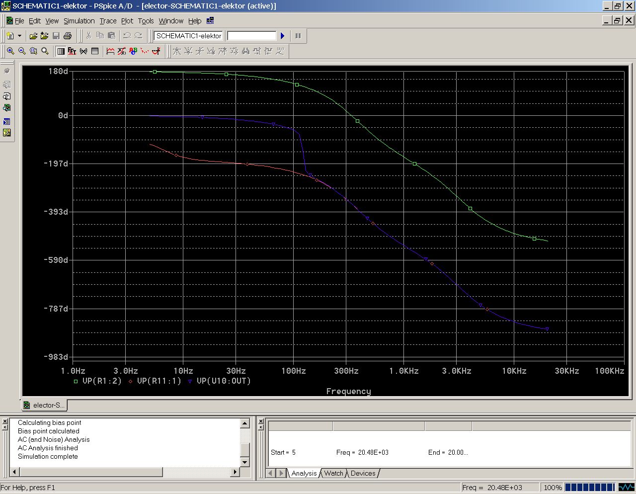

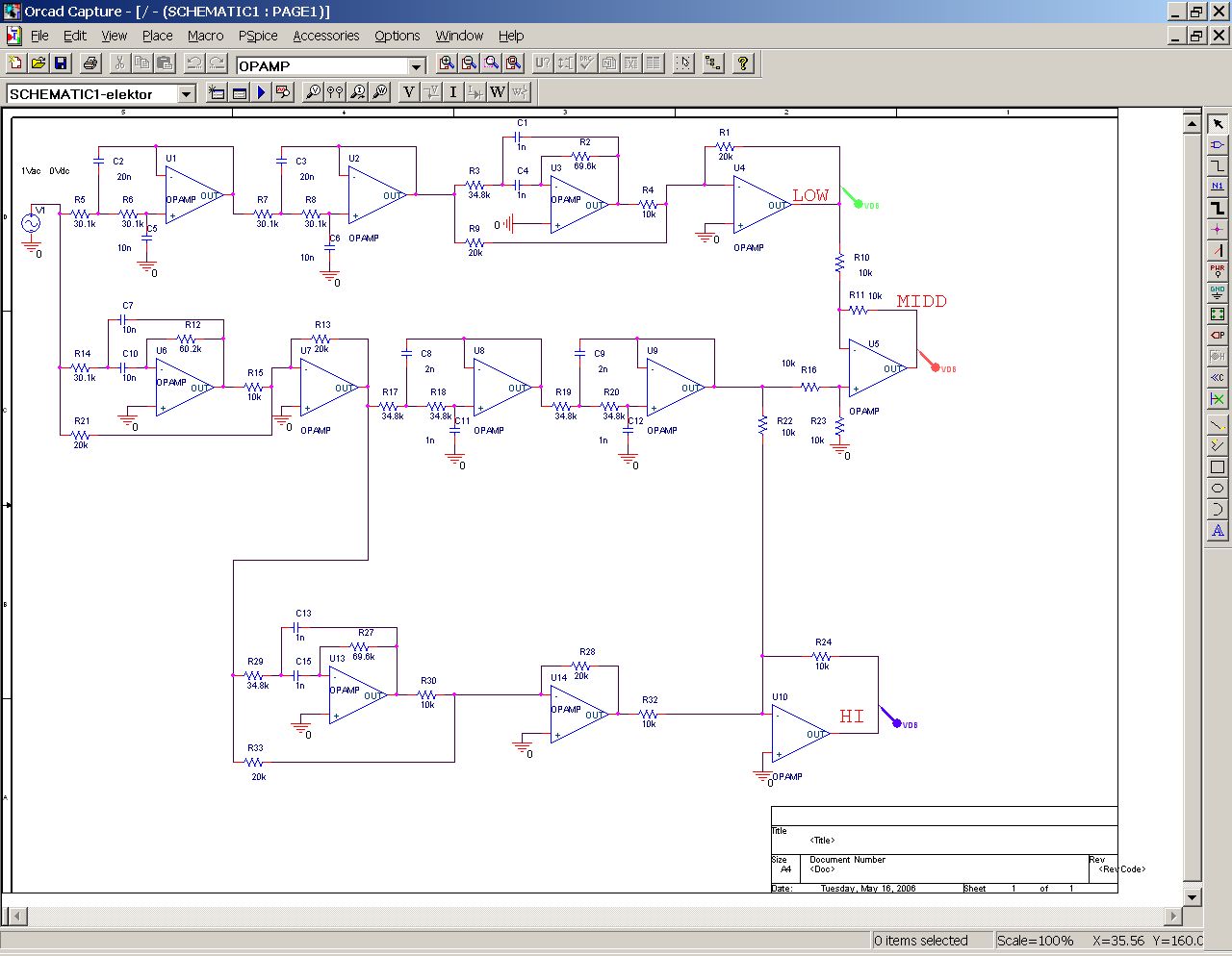

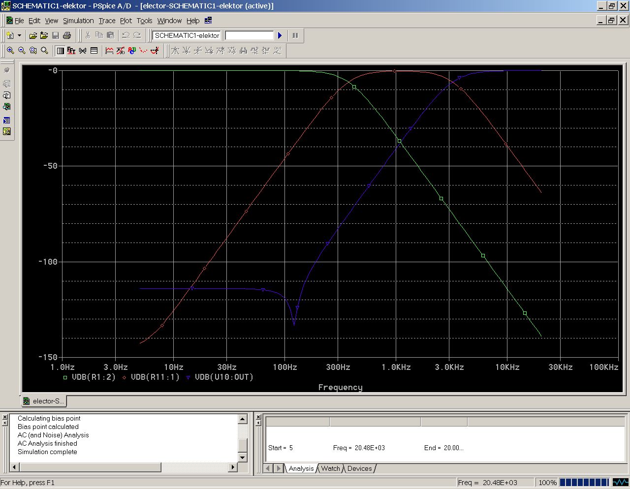

    Результаты моделирования разностной схемы из журнала "Elector" 05/1988.
    По моему мнению, АЧХ нормальный, но сильный набег фазы - фильтр 4-го порядка плюс фазовый контур 2-го.
