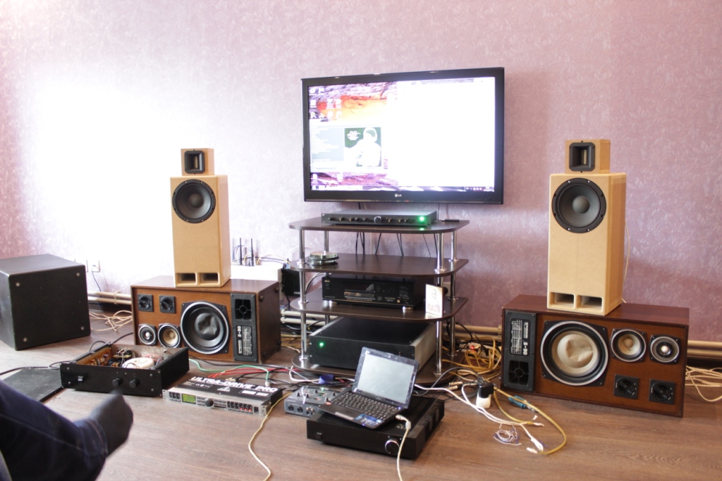

    Наконец то состоялось прослушивание моей системы не только моими ушами, но и другими участниками форума. Прослушивание происходило дома у Евгения Барбалюка (Jekson), присутствовали Александр Бондаренко и Сергей(tipov).
    Итак, список того, что привез я:
    Сателлиты на Beyma 8G40 и Fountek NeoCD3.5H
    Сабвуфер на MAG M1270
    Палки на Faital 3fe25

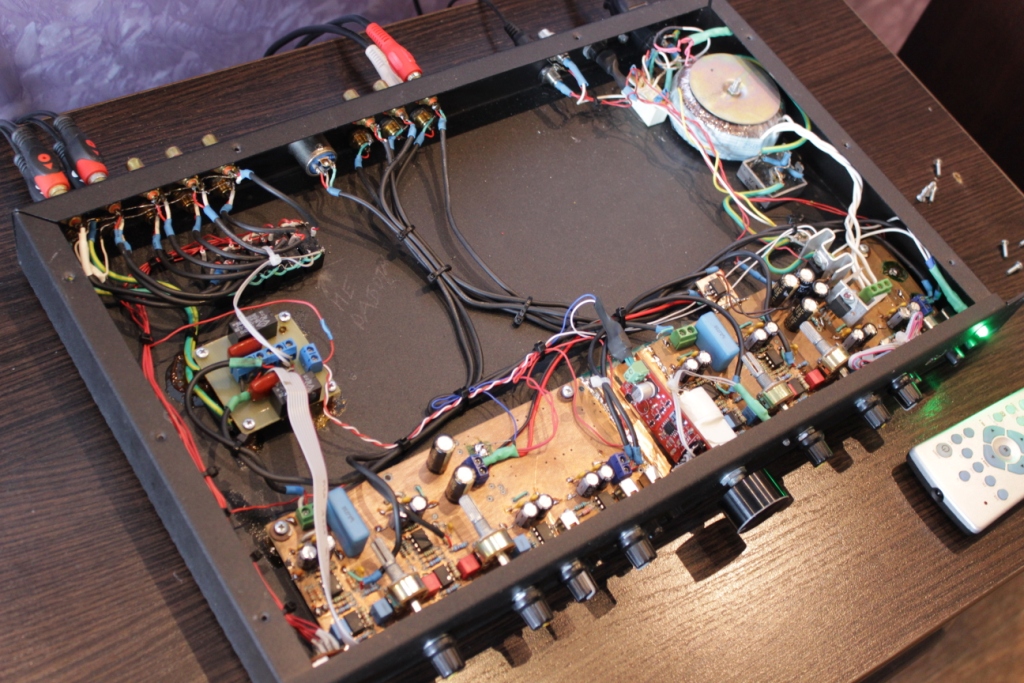

    Усиление "самопал" усилитель Шушурина ревизии 2010 года, упрощенный усилитель ВП, 3 пары на выходе.
    Процессор Behringer DCX2496
    Звуковая карта Creative E-MU 0404 USB (так и не включили)
    Так же Сергей привез свою систему, а именно:

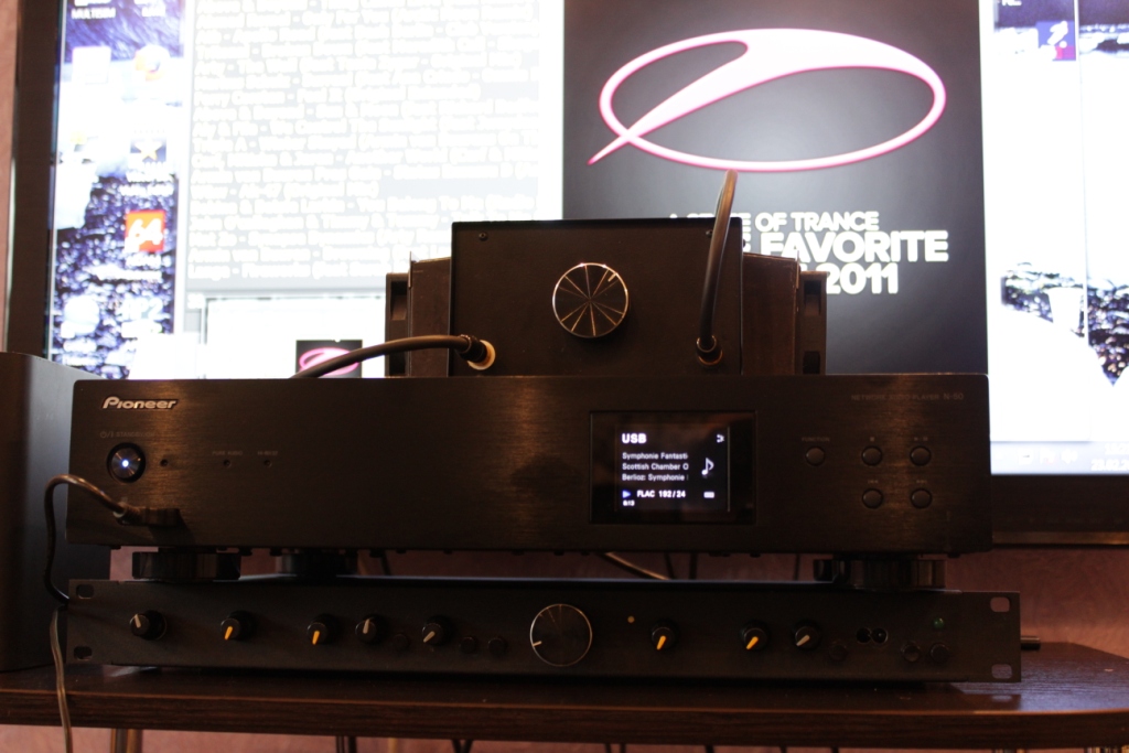

    Сетевой аудио плеер Pioneer N-50-K
    Однотакт на полевиках, Сергей может расскажет подробнее

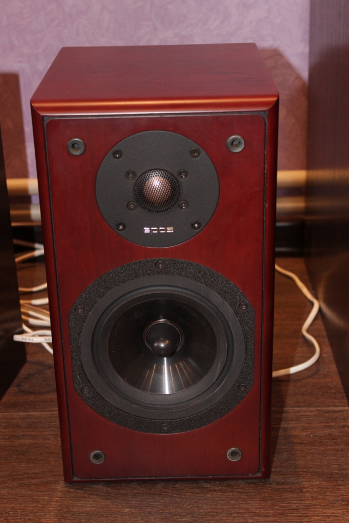

    Полочники Epos M12.2
    У Евгения был так же упрощенный ВП на 4 пары, и его кроссовер с селектором входов и моторизированным РГ.

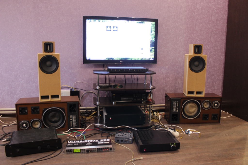

    Изначально слушали мои сателлиты подключенные к ВП500 и сабвуфер с моим ВП, делилось все кроссовером Евгения. Источником служил ПК с картой Audiotrak Prodigy HD2
    В такой конфигурации так и не удалось добиться слитного звучания всей системы, саб постоянно опаздывал, особенно это заметно это было на динамичных композициях.
    По приезду Сергея сменили источник на его проигрыватель, и первые несколько композиций были прослушаны без сабвуфера, сателиты были подключены на прямую, без фильтрации.
    После решили послушать полочники Сергея с его усилителем, следующим шагом было прослушивание моих сателлитов от усилителя Сергея.
    Естественно самого низа не хватало, и было принято решение послушать все вместе с делением через цифровой кроссовер. В такой конфигурации все стало на свои места, сателлиты были немного задержаны относительно сабвуфера.
    Результатом звучания своей системы я остался доволен, остальные участники надеюсь тоже оставят свое мнение в этой теме.
    Так же после уезда Сергея и Александра мы с Женей прослушали еще палки с сабвуфером, поделил аналоговым кроссовером Евгения, о результатах думаю он отпишется.
    Что касательно звука системы Сергея, для себя я сделал вывод, что самое слабое звено это полочники. Они играют немного ниже моих сателлитов, но как мне показалось середина провалена, на ВЧ как будто искажения, звук очень острый и не собранный. Единственное что понравилось - диаграмма направленности, она намного шире чем у моих ВЧ. По динамике и масштабности Epos-ы тоже как по мне остались далеко позади.
    Огромное спасибо всем кто принял участие, в особенности Евгению, это его идея и организация "мероприятия"

    Какую роль при прослушивании выполнял этот девайс?
    Прочитав отзыв, я не сразу понял что тут полочники, а что сателлиты АС Александра (сателлиты) лучше слушать на штатных стойках, высота которых больше, чем получилось у Вас на старых колонках в виде подставок.
    Что же за саб такой был, который не успевал за сателлитами? Костыли, в виде цифрового кроссовера, имеют свои недостатки.
    Не проще было заказать сателлиты сразу вместе с сабом, у Автора акустики? Саша великий сабовый мастер

    С сабвуфером все в порядке, он сделан тоже по рекомендациям Саши. Если Вы внимательно почитаете, то станет ясно, что отставал он когда слушали через аналоговый кроссовер, там фильтр крутит фазу.
    По поводу высоты расположения вы не правы, как раз идеально все стояло, как мне и рекомендовал Александр.
    Процессор выполнял роль фильтра для сабвуфера, так как фильтр рекомендованный Сашей я все никак не оформлю в законченную конструкцию.

    Кроссовер Жени имеет характеристику Линквитца если не ошибаюсь второго порядка. Я специально не описывал его, так как мог ошибиться и надеюсь он сам отпишется. Кстати система осталась у него, вместе с палками.
    Старый знакомый Аватар для Jekson
    02.08.2008
    Краснодар
    970
    По умолчанию Re: Система собранная по рекомендациям Александра Турбала (Subsonic),результаты и обмен впечатлениям
    Кроссовер мой с характеристикой Линквица-райли 4-го порядка, регулируемой частотой раздела 65...120Гц, собран специально для системы 2.1 НЧ выходы левого и правого каналов фильтра суммируется, так же есть возможность плавно подстроить нижнюю границу работы 20...45 Гц, плавно и ступенчато подстроить фазу.
    На счет отставания саба, это проявляется в некоторых композициях, все таки 4й порядок фильтра вносит некоторую задержку в компании с оформлением БП4, в цифровом процессоре ее можно убрать. Но в остальном он просто нереален!! При направлении конструкции портом в левый угол - низ кайфово чувствуется грудной клеткой, хороший массаж внутренних органов и никакого бубнения, такой низ невозможно получить от стандартных 3х полосных напольных АС.

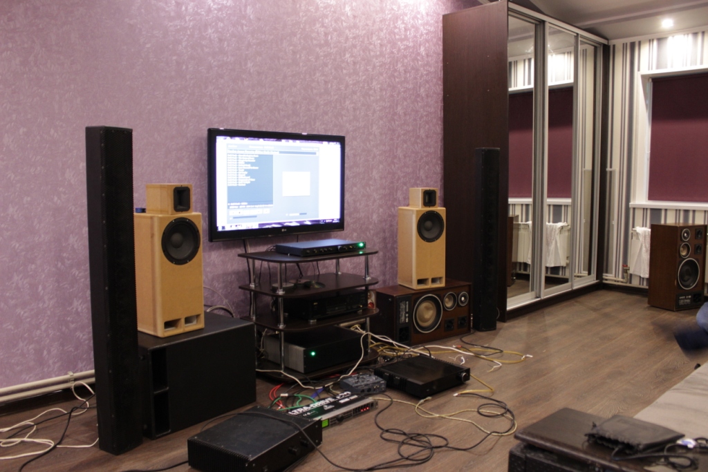

    Интересна конструкция палок,сколько динов,какой срез.Может я что то упустил но палки надо подкреплять мидом.Как сшили фунтик.
    Давно не заходил
    22.11.2007
    1,761
    Палки вообще не из этой оперы, так в прихватку взяты были. 12 головок в одной, срез по -3 около 130 Гц.
