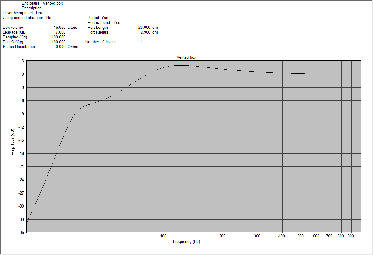

    Мне тема также интересна, так как ко мне недавно задешево попал сабвуфер Sven HA-625W. Решил сделать себе басовую подзвучку для Sven Stream Mega R. Продумал было каким путем буду его дорабатывать.
    Но ох и ах - после тщательного осмотра и измерений выяснилось следующее.
    1. В пространство за защитным колпачком и/или в магнитный зазор попал мусор.
    2. Параметры Тиля-Смолла никоим образом не сочетаются с существующим оформлением. Резонансная частота и полная добротность динамика просто убила. Та же история, что и у Вас. Только у меня гудит на более высокой частоте.
    3. Мощный поток воздуха из порта фазоинвертора с призвуками и сильная болтанка диффузора при отсутствии звука на частотах менее 40 Гц.
    4. Переделка акустического оформления в закрытый ящик теряет всякий смысл из-за высокой резонансной частоты динамика.
    5. Встроенный усилитель, похоже, работает в классе B.

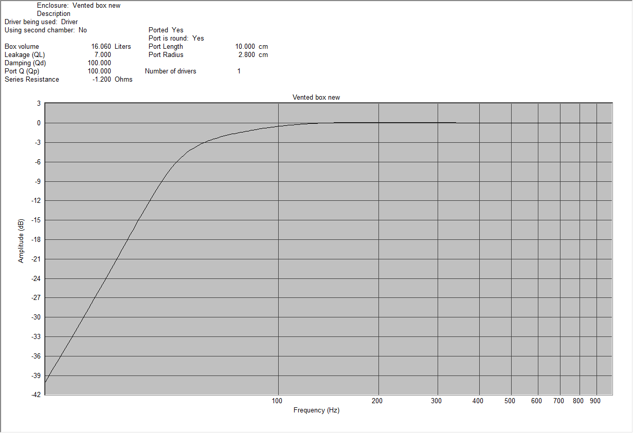

    Для себя наметил такие варианты развития события.
    1. Укоротить трубу и сделать УМЗЧ с отрицательным выходным сопротивлением.
    2. Найти замену динамику, плюс также новый усилитель.
    3. Выкинуть на помойку - крайний вариант
    Я считаю, что придушив горб на АЧХ, Вы никуда не денетесь от высокой добротности динамика. Гудеть будет все-равно, только тише.
    Советую Вам также измерить параметры Тиля-Смолла динамика и смоделировать его АЧХ, чтобы понятно стало с чем боротся.

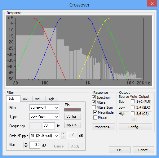

    3. Если видео и музыка идет с компьтера, то все корректировки АЧХ выполнить на нем.

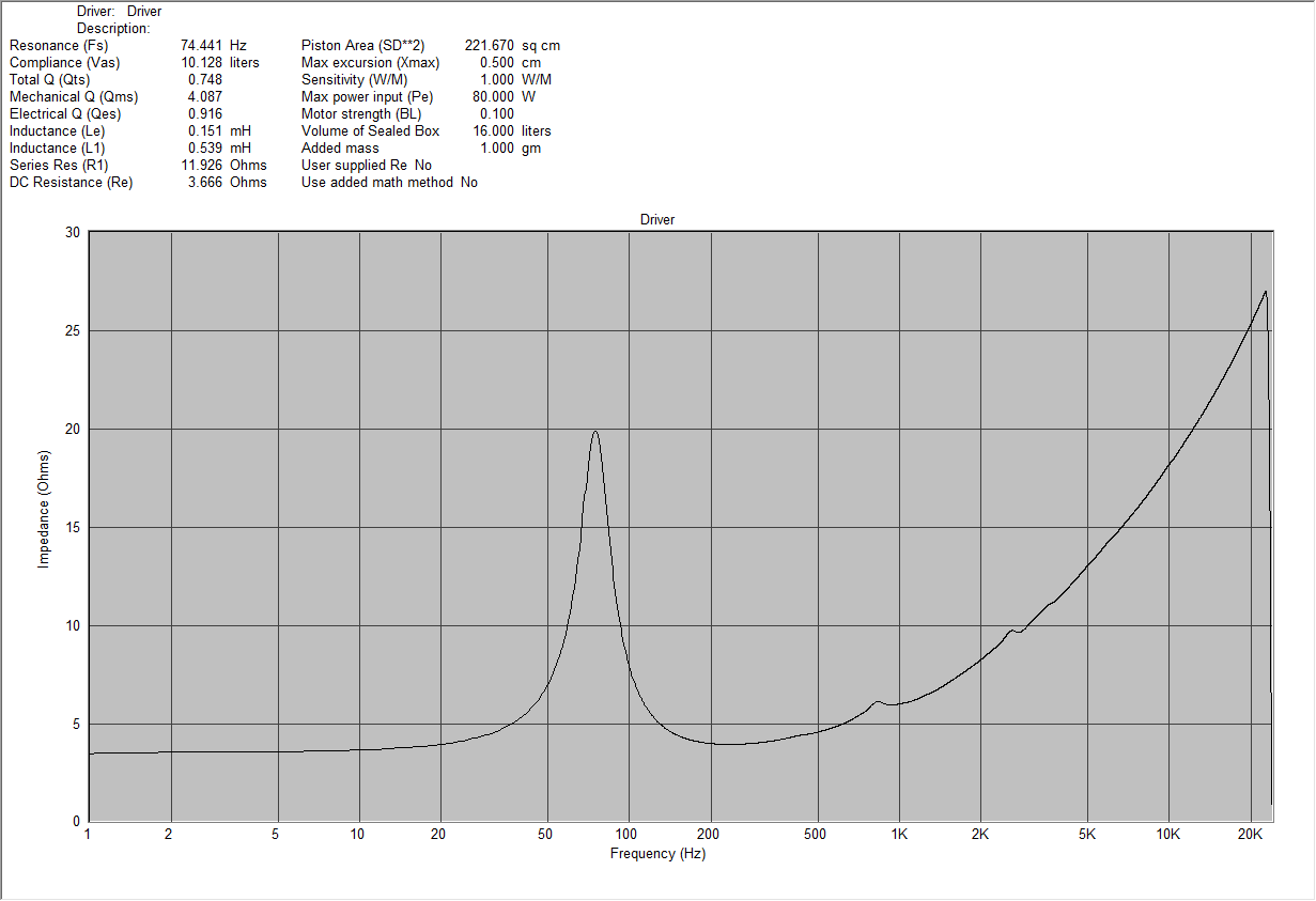

    Для себя остановился на таком варианте.
    Заткнул порт фазоинвертора - получился закрытый ящик. При этом частота резонанса поднялась с 74,4 Гц в открытом воздухе до 95 Гц. Настроил фильтр на частоту среза 70 Гц. Приемлемо играет с 40 Гц. В итоге сабвуфер играет ниже(!) частоты резонанса.
    Для начала неплохо. Но это временное решение.

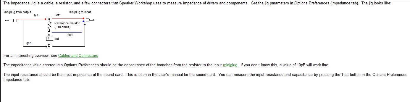

    Ничего там страшного нет.
    Нужно сделать такой провод и внимательно всё настроить и прочитать пару раз
    И звуковую карту не хуже Creative SB 5.1 Live! На встроенной звуковой карте не получится скорее всего.

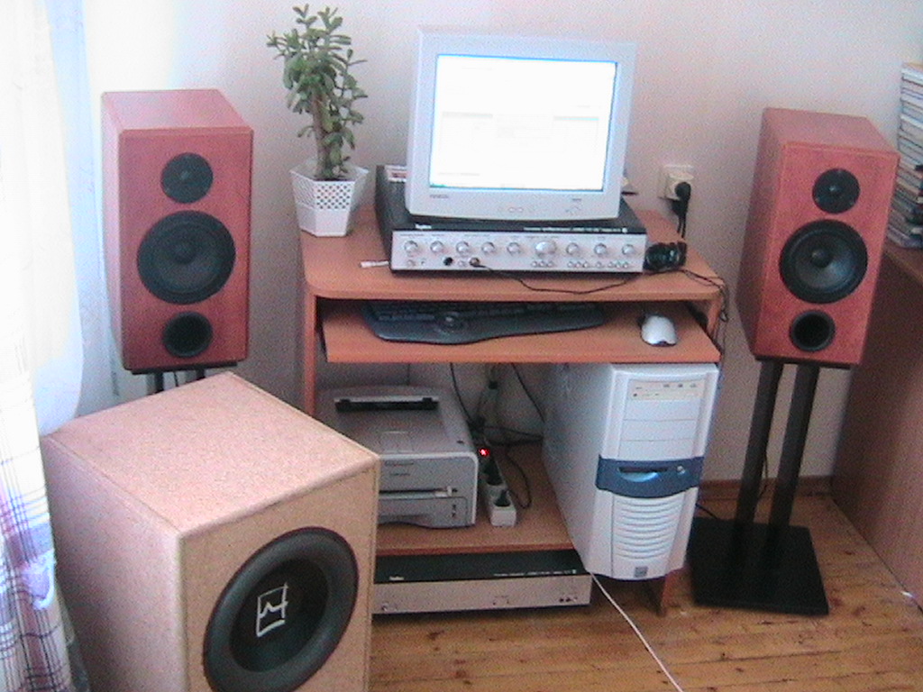

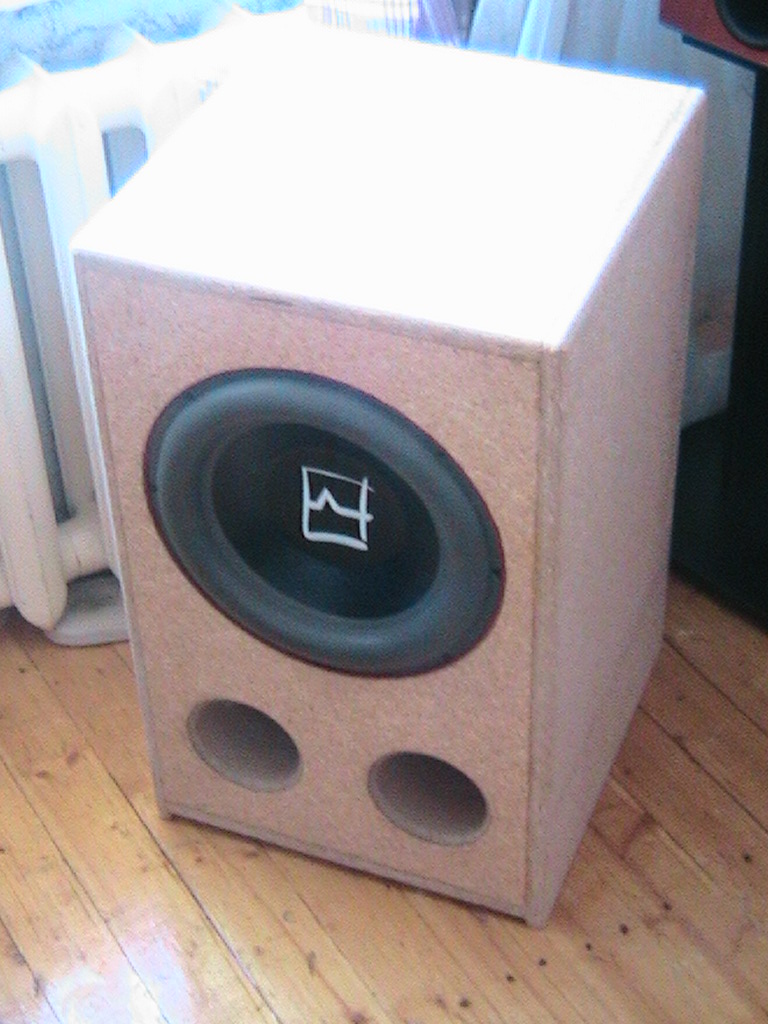

    ВОт как пример того что раньше, и фронты и саб делал сам (в 2006г еще).
    Много полезной информации можно почерпнуть тут:
    http://www.electroclub.info/samodel/sub_pred.htm корректор Линквитца
    http://www.electroclub.info/samodel/sub1-2008.htm самодельный саб с корректором на 12" динамике, ЗЯ
    http://www.electroclub.info/invest/tda7294.htm много полезного про ТДА 7293 в различных включениях.
    Кстати с автором этих статей я и консультируюсь, очень грамотный и отзывчивый человек, когда то по его статье я и 620й свен дорабатывал.
ID:	204896   Нажмите на изображение для увеличения.
