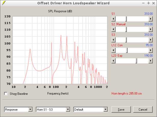

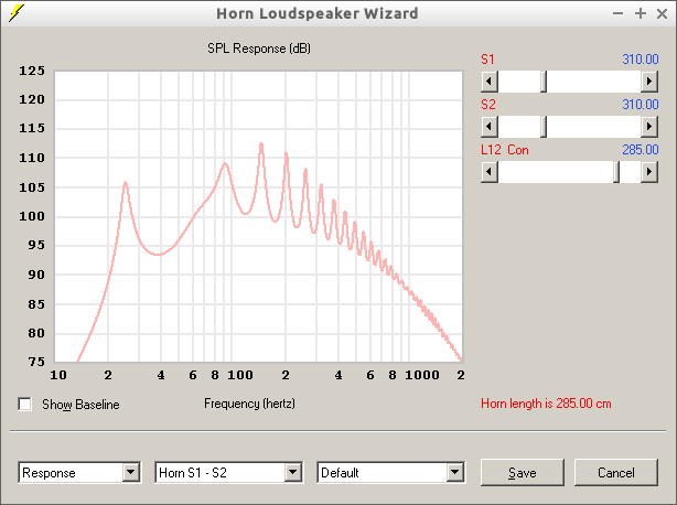

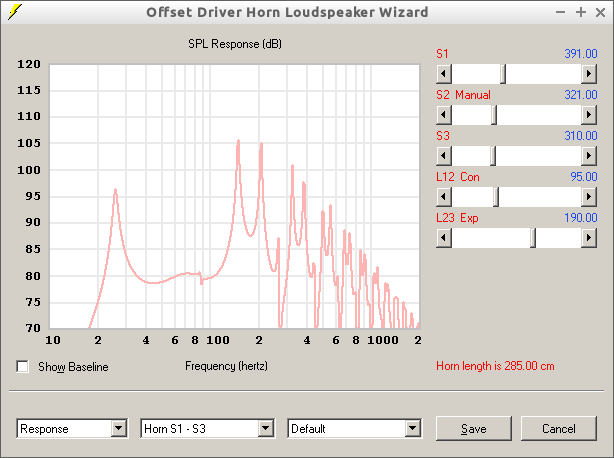

    Решил виртуально испробовать данный динамик в нынче модном оформлении ЧВ. Вбил параметры в hornresp и получил следующее
ID:	203282 (ЧВ на 30Гц, без смещения динамика)
ID:	203283 (ЧВ на 30Гц, смещение 1/3 от длинны порта)
ID:	203285 (ЧВ на 30Гц, смещение 1/3 от длинны порта, немного поигрался с параметрами)
    Я в этих графиках неособо все хорошо понимаю, но пугает спад после частоты настройки ЧВ. Что скажете про такое звучание?

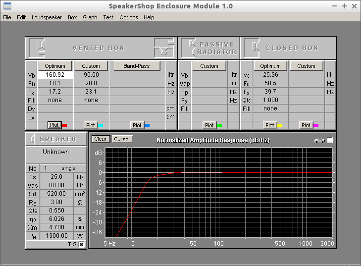

    Далее, вбил параметры в JBL Speaker Shop. Тот выплюнул ящик с ФИ аж с объемом 160 литров и частотой настройки 18.1Гц. Можно ли этому верить? Настройка ФИ ниже Fs динамика - как-то странно выходит. Не будет ли звук при таком объеме расхлябанный или это действительно в самый раз?

    Без обид . Во первых, следовало-бы показать ребятам сами TSP головки. Во-вторых, четвертьволновики настолько же в моде, насколько и все остальное. В третьих, в Респе вы наблюдали исключительно излучение порта ("Default"). Поставьте режим "Combined".

    Обижаться могу только на себя т.к. с hornresp накосячил сам. Спасибо за то, что указали на ошибку - а то я думаю, чего такие странные графики получаются. Буду перерисовывать.

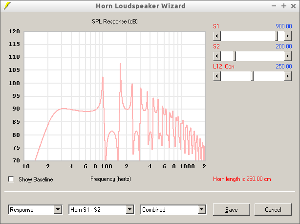

    По умолчанию Re: 75ZT (аналог 75ГДН), проект сабвуфера - наилучшее оформление?
    Переделал, вроде вышло неплохо. Как убирать горб на 100Гц? Тупо фильтровать на усилке и все?
    Ага, а теперь купите коробочку, и измерьте параметры конкретно вашего динамика. Тогда поговорим.
    Кстати, X-max у 75гдн 6мм в сторону, а не 4.7.
    Смещением убирается.А остальные отрезаются.
