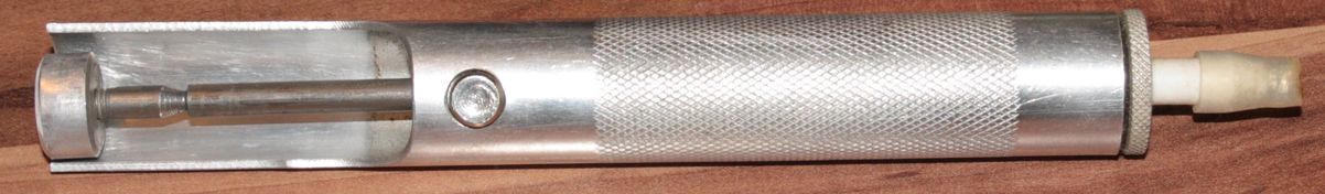

    Те отсосы (очень правильное название!) для припоя, что с пружинкой внутри - не рассматриваю, т.к. полный хлам.
    Последнему отсосу уж больше 10 лет, нормально работает, в чем прикол?
    Только не надо говорить, что на нос надеть кусок силиконовой трубки кроме меня никто не догадался.

    А так да, нужен он крайне редко, фен рулит для любой мелочи, а выпаять к примеру транс с импульсника отсосом на раз.

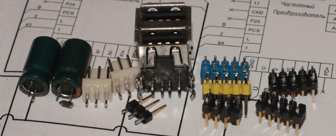

    PS демонтировать феном не умею, да и не нужно это наверно для тру-хольных компонентов.
    Вот с этого и надо начинать, купить фен и учиться. Бо от фена толку в 100 раз больше чем от всех этих отсосов.
    И трухолы с многослоек со свистом, надо просто дохлых материнок на опыты, ничего сложного тут нет.

    Тогда еще проще, брать и работать.
    Выпаяно феном, по мне так отлично, никаких проплавов у пластика.
