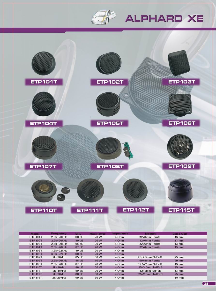

    По умолчанию Re: Динамики US Blaster (сахар в шоколаде за смешные деньги)
    И еще к примеру авто твитер USB 1110 полноя копия Alphard ETP110T даже фото одно и тоже этих фирм сравним US BLASTER-USB 1110 вот фото http://www.agatis.biz/images/9004.jpg
    и Alphard ETP110T вот

    а никто и не спорит в принципе....
    что наверно Китай,
    что наверно на одном заводе все собирается
    Тольок Альфардик у нас подороже, US Blaster значительно дешевле.....
    Ну это как бы дело поставщиков, пусть сами решают что и почем.
    Насчет гамняности....... как и Альфард так и US Blaster имеют очень разные парамметры.....берешь в руки абсолютно одинаковые динамики, меряешь получаешь земля-небо.....
