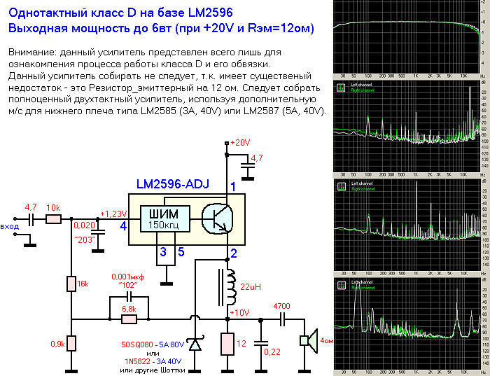

    Зима, скучно, делать нечего. Опять чешутся руки. Надыбал интересное видео и схемку. Класс Д, но однотактный. Спектр искажений интересный. Есть идея попробовать сделать помощнее, и нагрузить нормальным дросселем или трансом. Какие будут мнения?Нажмите на изображение для увеличения.

    Даже есть такое видео, где автор показывает все полностью, измеряет и слушает.
    http://www.youtube.com/watch?v=JyKj7rbBuig

    Потому он примерно тем и интересен что похож на транзисторный однотактник в "А" с огромным тепловыделением. А тут выделение тепла небольшое.

    Его бы умощнить. Поставить нормальный ключ, поставить какой то контроллер и нормальный компаратор. Посоветуйте какой то хороший контроллер на ключ. Я не шарю. Дело в том, что если его подгрузить дросселем то тепловыделение всего усилителя будет очень маленьким, правда я не знаю как поведет себя такой ключ на индуктивную нагрузку.

    Для того, чтоб знать как он будет звучать - его надо как минимум послушать. Вот для этих целей мне и интересно обсудить, и по возможности сделать более лучше схему... так, для саморазвития, и чтоб больше никто в эту тему не возвращался, если будет фейл, или же все паяли и были счастливы от однотактного звука. Поскольку не особо силен в схемотехнике прошу помощи у старших товаришей. Какой ШИМ контроллер выбрать для таких целей?
    Вон человек на видео даже не поленился спаять и измерить...
    У которого частота повыше, а эту схему я бы и на саб постеснялся ставить, т.к.
    Цитата Сообщение от Фэн-клуб "Звездочка" Посмотреть сообщение
    такой убогий "Д" будет со 100% вероятностью звучать несопоставимо хуже.
    я думал ужо, как совместить класс-А повторитель и малое потребление тока. Так была мысля сделать повторителю плавающее питание, чтобы на нем было около 5V всегда. И наверху в таком каскоде как раз ШИМ с дросселем. Ну а внизу вместо 12 Ом резистора такой же ШИМ, но как источник тока.

    По умолчанию Re: Однотактный класс Д
    и как? если посмотреть видео, на небольших мощностях искажения небольшие, и быстроспадающие. Про источник тока я тоже думал, но если пригрузить дросселем то тоже никаких проблем не возникнет. Но почему то никому не интересно. А я особо не шарю...
    Класс А интересен владельцам соответствующей акустики.
    Эта идея в полностью аналоговом варианте себя по звуку не показала потому и заброшена была.
