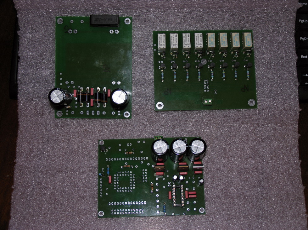

    Аватар для igorkuz
    11.06.2005
    2,058
    По умолчанию Re: Пред - опять
    Рождение шедевра.
    Оригинальная статья тут.
    http://www.dh3ben.de/html/electronic...1_preamp.shtml
