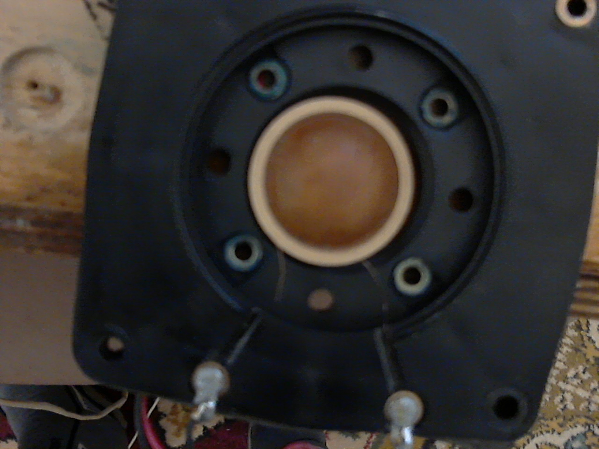

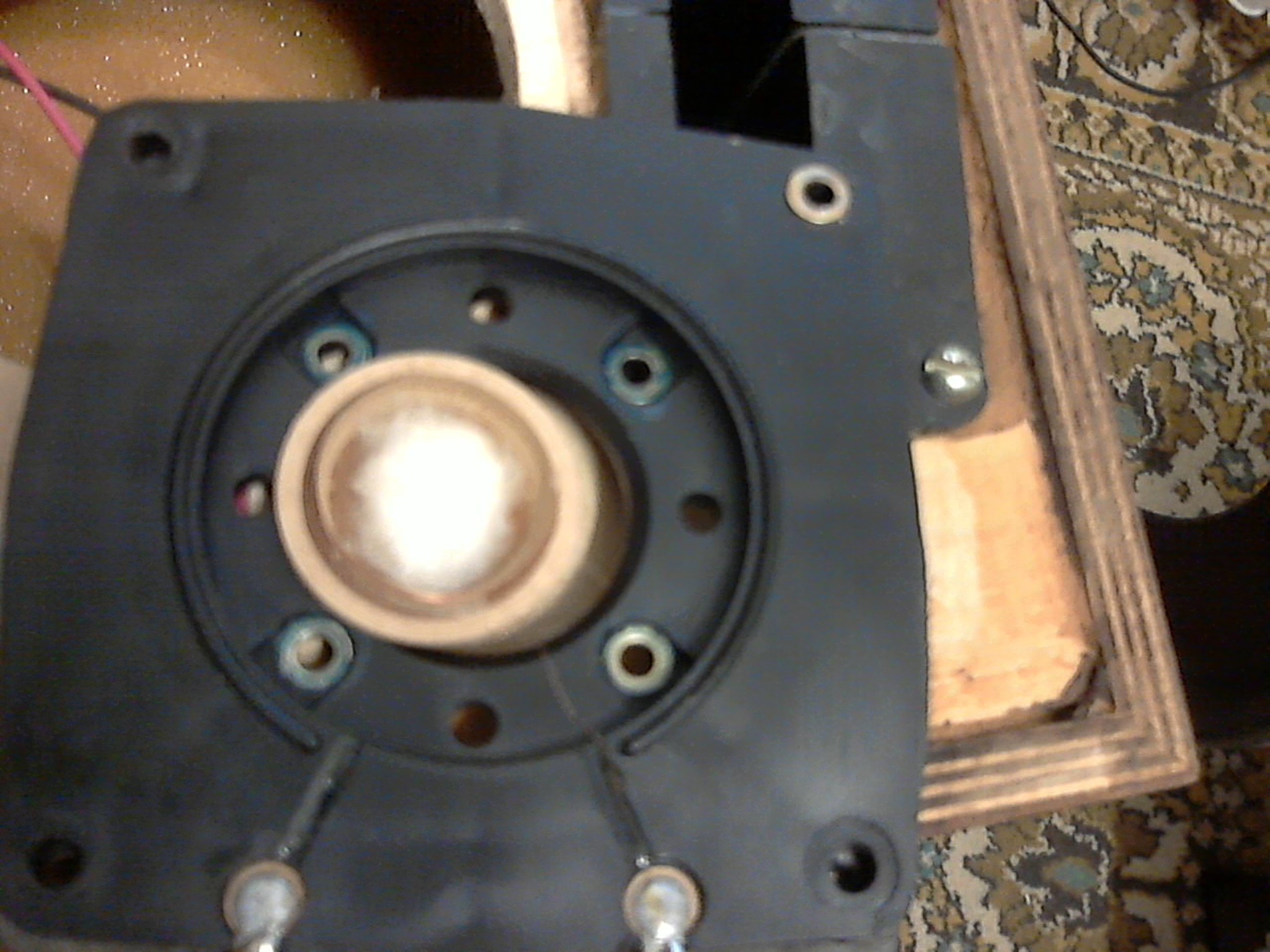

    Причину хрипа ВЧ динамика установил: плохой контакт медной волосинки, которая сразу же порвалась...Ребята можно как-то восстановить? Паять?))...дурная конструкция...
    Проблема на фото:

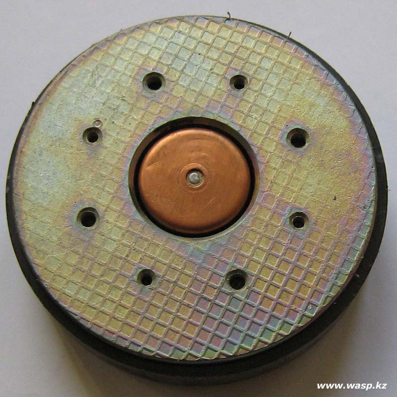

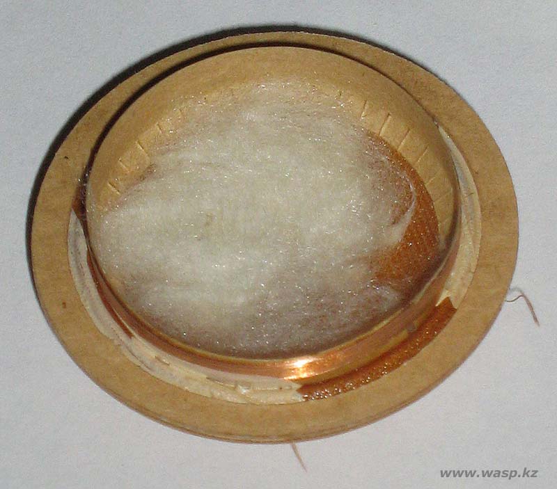

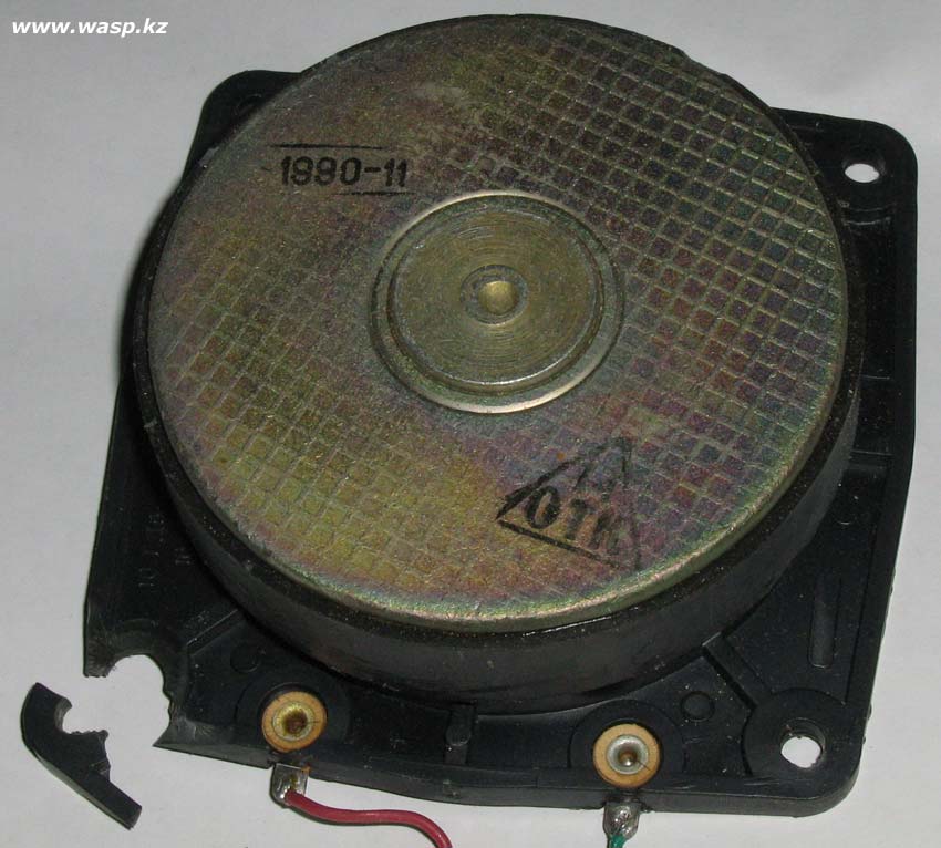

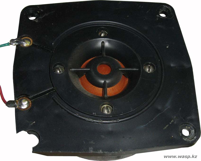

    Вот сама конструкция (фото не мои):

    Да знаем мы конструкцию, не проще ли за 30 баксов купить сис, или пирлес? Я в молодости ранней тренировался на советских динамиках, не удавалось заставить играть одинаково 2 экземпляра ВЧ...

    Микроскоп, хорошую лупу, третью руку, тонкое жало и все можно починить.
