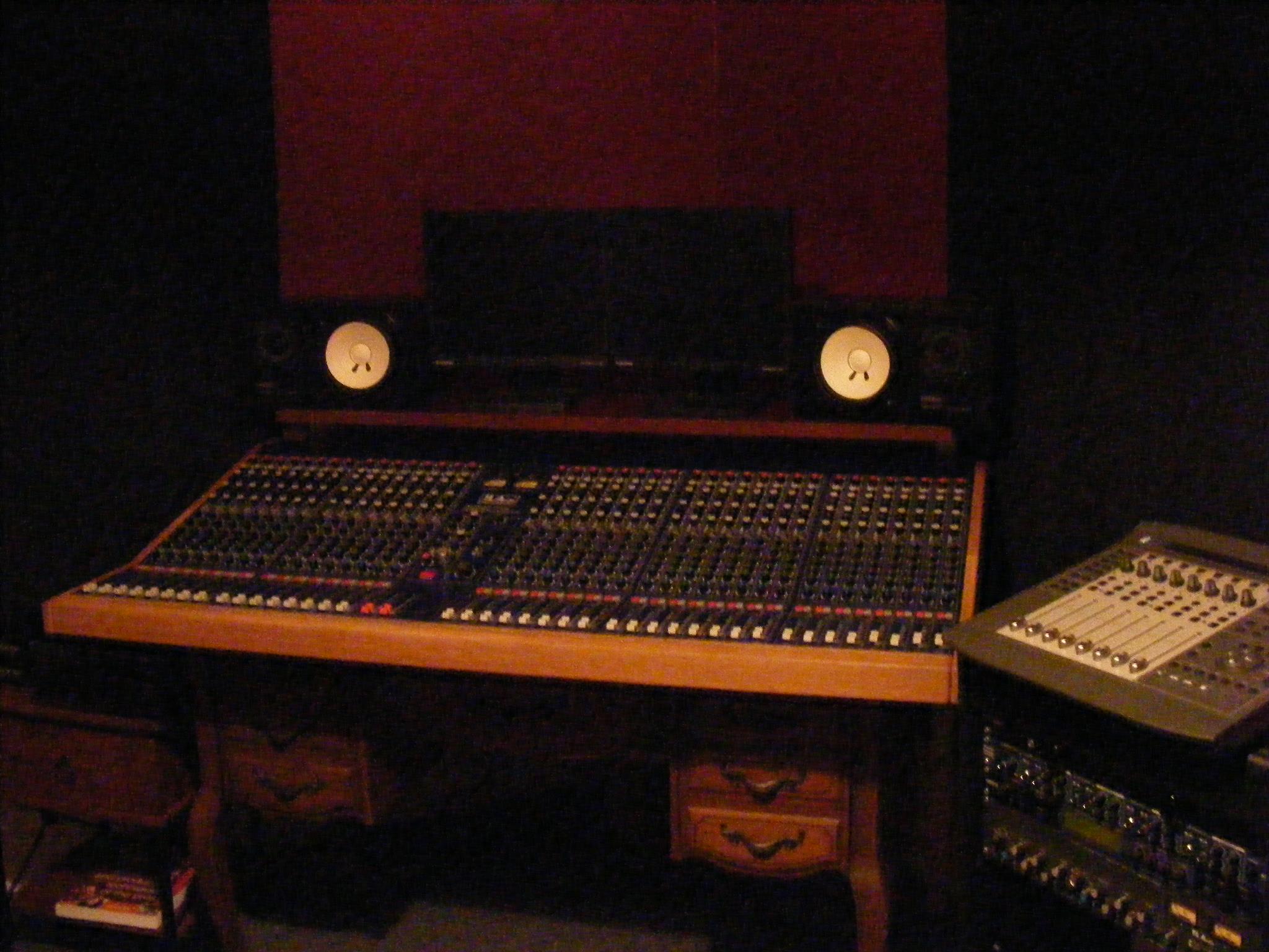

    я больше имел в виду то, что при горизонтальном расположении твитеров основное отличие в том, что интерференционные полосы будут вертикальными. Но наверное, это не так уж важно. Причем, для 3-4 метров удаления их ширина составит уже порядка 30-40 см (на 10 кГц)...
    взять к примеру монитор Yamaha NS-10, который много лет считался эталоном студийного монитора. Двухполосная система, динамики расположены рядом по горизонтали.
Название:	266345d1323228678-yamaha-ns10m-329177_10150544157999278_680574277_11921117_961613990_o.jpg
    Вертикальных полос интерференции не бояццо.
