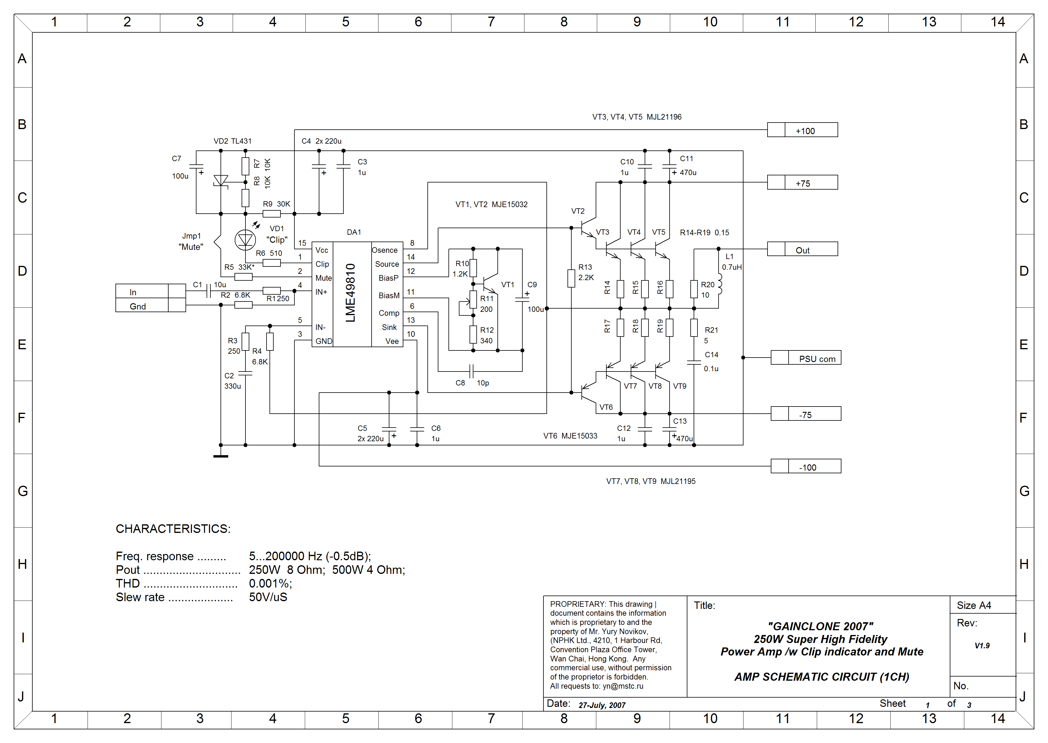

Тема: Усилитель на LME49810 нужна помощь
    06.08.2013
    21
    По умолчанию Усилитель на LME49810 нужна помощь
ID:	201369Хочу заменить выходные транзисторы на 2sa1943 и 2sc5200 так как возможности подбирать MJL21195-96 нет что посоветуете? можно ли так сделать без потерь качества?

    По умолчанию Re: Усилитель на LME49810 нужна помощь
    Эту схему в текущем виде использовать вообще нельзя.
    Почему нельзя использовать?
    Коля1!
    Почитайте ветку на паяльнике... мне в свое время помогло.... http://forum.cxem.net/index.php?showtopic=70767
    Хочешь получить заведомо отличный результат при высокой мощности делай по проекту Вадима (Waso), там точно все хорошо по звуку.
    Цитата Сообщение от коля1 Посмотреть сообщение
    Киньте ссылку на унч Waso
    Уже кинули.
    ---------- Сообщение добавлено 10:09 ---------- Предыдущее сообщение было 10:08 ----------
    Возбуд и выгорание ВК+ЛМЕ обеспечены потому что.
