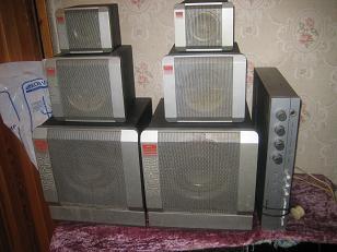

    Всем доброго времени суток! Подскажите как собрать фильтр НЧ для блочных колонок 25 ас 132. Хочу чтобы большой динамик выдавал чистый, мягкий бас, а то он проигрывает и СЧ и НЧ. Вот подобное фото колонок

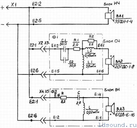

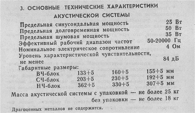

    Вы посмотрите на фильтр и характеристики этой акустики:

    Тут фильтром не поможешь.
    Единственно, это задавить СЧ/ВЧ блоки.

    Это ваше заднее слово ? Как это не поможешь, когда очень даже поможешь. Второй порядок, катушка 3мгн, емкость 150-200мкф, например. Раздел около 350гц, НЧ в противофазе. Для начала можно вытянуть L1(3мгн) из фильтра средника от второй колонки и подпереть старинными высоковольтными электролитами на предмет послушать. Опять же, для примера...
