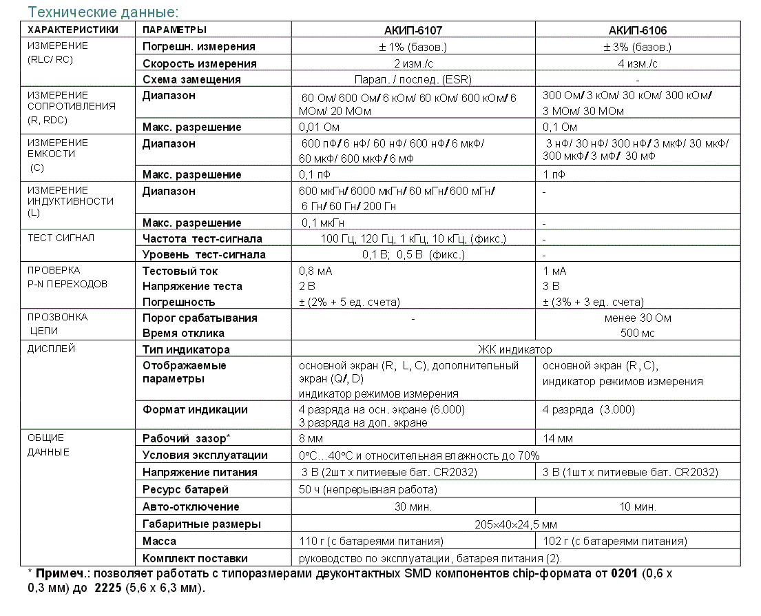

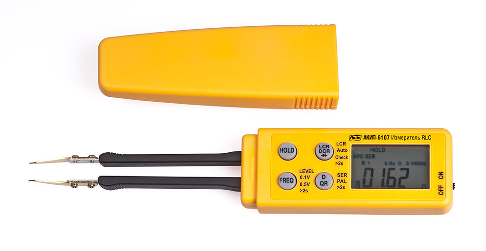

    Добрый день всем.
    нужен более-менее пристойный измеритель чип компонентов, из того, что сейчас предлагают самым приемлемым по соотношению цена/функционал это пинцет АКИП-6107. Хотелось бы услышать мнение специалистов, которые пользуются таким или подобными приборами.
    Нужен для проверки чип-конденсаторов без отпайки, проверки ESR конденсаторов и и как показометр индуктивности.

    Приехал пинцет, если кому-то что-то интересно-задавайте вопросы.
    В общем доволен, хотя хотелось бы более точной измериловки индуктивности( тут максимум точности 0,1uH).
    90% конденсаторов измеряет на плате!
