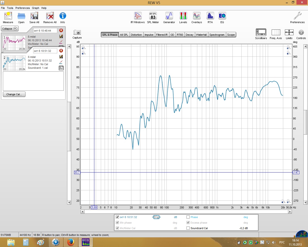

    По умолчанию Re: Доработка ценьра Jamo S506
    Товарищи, что скажете про моё АЧХ, которое я выложил чуть ранее?
    Добрый Аватар для Gudronov
    11,827
    Если 3K - стык, то что-то не так. Провал 8-10дб, если не ошибаюсь. Если переполюсовать пищалку, что будет? И схемы-бы, исходную и итоговую...
    На пяти килогерцах бугор неизвестного происхождения. Для начала нужно убедиться в том, что это не медвежья услуга недофильтрованного СЧ. Хотя, не исключено, что это просто не дотянутые друг до друга полосы. В общем, схему надо...

    01.10.2013
    По умолчанию Re: Доработка центра Jamo S506
    Пищалка в фазе и в противофазе.Нажмите на изображение для увеличения.
    Как правильнее?
    13,712
    я бы взял второй вариант и прижал холм 300 - 2кГц, теряя чуйку, но оба графика какие-то не очень. Все, что ниже 300 -это комната?
