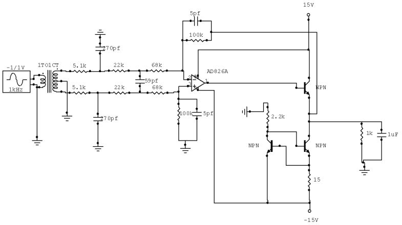

    CD-проигрыватель ONKYO DX-7511... Он мне сразу не понравился
    Вообщем на первом рисунке, что было. На втором, как стало. Эта схема была опубликована в "Радио" №7 за 2002 г. В оригинале - совдеповский операционник КР574УД2А и транзисторы КТ602БМ. Специально проводил эксперимент. Вместо OPA627 ставил КР574УД1А. Разница как земля и небо. С КР574УД1А проигрыватель звучал еще хуже, чем в штатном варианте. Звук совдеповский, ни дать ни взять, замыленный, откудо-то из далека. Да еще почему то шипела, как змей-горыныч. С OPA627 звук стал динамичным и прозрачным, появились детали. Высокие стали тс-тс-тс, а раньше, в штатном варианте было тыщ-тыщ-тыщ. Выровнялся тональный баланс, подтянулись верхний бас и нижняя середина. Пока поставил конденсаторы, какие были в наличии: С1 - MPR (HITANO, пропиленовый); С2 - к10-17 (совдеп.,керамический); С3 - КД2 (совдеп., керамический). Думаю, если С2 и С3 поменять на нормальные, пленочные, звуку еще больше похорошеет. Интересно, бывают пленочные таких мелких номиналов?
    Единственная проблема, которой не было раньше. Уровень шума (сигнал/шум) стал заметно выше. Причем этот шум идет с самого ЦАП проигрывателя. Уважаемые гуру, подскажите как от шума избавиться?
    В дальнейшем думаю дополнить всё это дело устройством на реле, что бы отключало выход на время переходных процессов. Сейчас, после удаления штатных транзисторных ключей, даже на средней громкости опасно выключать проигрыватель раньше усилителя. Щелчек такой, что чють не выплевывает НЧ-динамик.
    А выход у ЦАПа случайно не балансный? Что за ЦАП?
    ЦАП был закрыт радиатором. Отпаял, посмотрел. SM5872CN. Ничего в них не понимаю. Наверное отстой? В датишнике написано Digital audio D/A converter with built-in digital filter, 256fs or 512fs selected. Т.е. встроен какой то цифровой фильтр. Что он фильтрует? Надтональную помеху и её гармоники, от частоты дискретизации 44,1 кГц?
    Выход действительно балансный. Получается он у меня играл на одной полуволне
    В датишнике буржуи рекомендуют схему очень похожую на предложеную Eugene Balakin

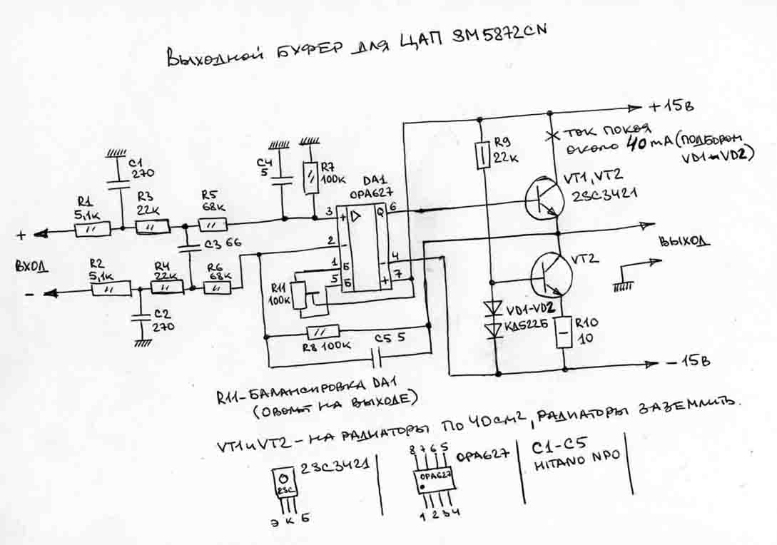

    Схема во вложении. Шум как рукой сняло. Звук лёгкий и прозрачный. Паяйте на здоровье
    Огромное спасибо Эх залужу и Евгению Балакину Без вас ничего бы не получилось.
    Пока собрано на макетной плате. В дальнейшем планирую добавить ключи на эл.магнитных реле, и сделать всё как положено, на печатной плате. Питание будет от отдельного источника с трансформатором с пониженной индукцией. Печатку выложу, когда будет готова.
    Еще планирую поэкспериментировать с полевыми транзисторами, в качестве выходных, вместо биполярных.

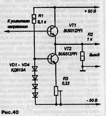

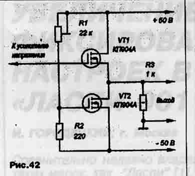

    Корзинин в своих статьях в "Радио" рекомендовал вот такие генераторы тока в однотактных выходных каскадах. Причем, что интересно, в биполярных каскадах включены диоды, в качестве стабилизирующих элементов. А в полевых - просто резистор. Он писал, если у КП904 замкнуть исток с затвором, то получится готовый генератор тока. Ток, который он будет стабилизировать зависит от конкретного транзистора. У одного может быть 3 мА, у другого - 30 мА. Вопрос, 2SK246 обладают таким свойством? Или в любом случае полезно (необходимо) будет включить между истоком и затвором стабилизирующий элемент (диод, светодиод)?

    Цитата Сообщение от ottisk
    если у КП904 замкнуть сток с затвором, то получится готовый генератор тока
    Вообще-то такое может случиться. Потому что КП904 хоть и МОП-транзистор, в общем случае они ВСЕГДА нормально закрыты (т.е. при отсутствии положительного потенциала Uзи), но в производстве был большой разброс. В целом рекомендация Корзинина ошибочная.

    Всё. Окончательный вариант схемы во вложении
    На выход не помешает RC фильтрик защитный, чтоб по цепи ОС всякое ВЧ, кабелем намотанное, в сигнал не лезло. Типа 10 Oм 100пф.

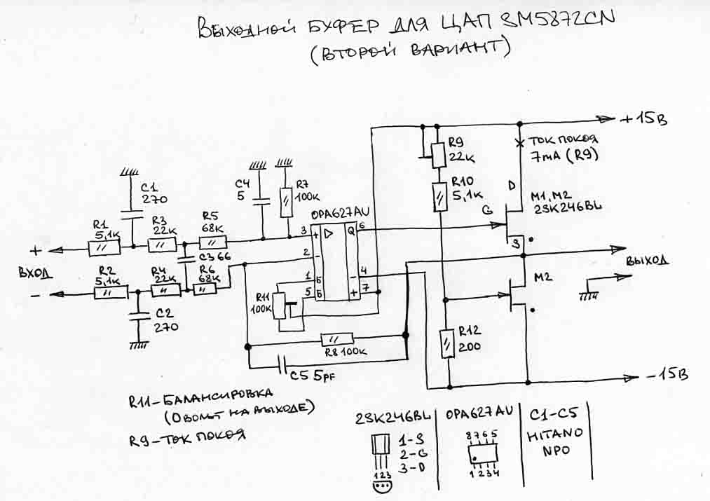

    Во вложении схема с полевыми транзисторами на выходе. Звук замечательный. Правда разницы в сравнении с биполярным вариантом я не услышал. Но всё равно, будем считать этот вариант лучшим, хотя бы теоретически
    Куда думаю двигаться дальше. Смущают керамические конденсаторы. По идее, было бы неплохо заменить их пленочными. Но наименьший номинал у пленочных 1000 pf. В принципе можно пересчитать фильтр исходя из наименьшего номинала 1000 pf. В этом случае придеться пропорционально уменьшить номиналы резисторов. От этого уменьшится сопротивление входа. Боюсь выходу ЦАПы это не понравится. Что скажите?

    ottisk, включение М2 ошибочное.
    Нужно затвор посадить прямо на -15V. Между -15V и истоком включить резистор 100 Ом (можно подстроечный) и им регулировать ток покоя каскада.
    Каюсь. Понадеялся на симулятор. Микрокэп в таком включении, отказывался поднимать ток каскада выше 4-5 милиампер, как не крути номинал резистора. На днях попробую вживую, на железе. Обязательно напишу о результатах. Такой вопрос. В том варианте, в котором я включил что то будет работать неправильно?
