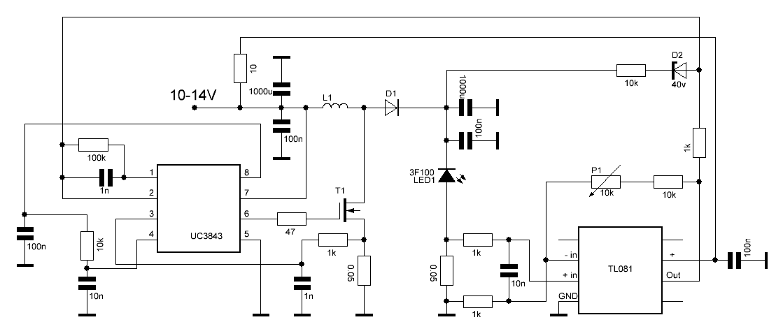

    Может ли UC3843 одновремено стабилизировать ток и напряжение?
    Нужен бустерный драйвер для запитывания 100 ватт светодиода от 12в аккумулятора

    Может ли UC3843 одновременно стабилизировать ток и напряжение?
    Может, все зависит от того, как ООС сделать.
    Только непонятно зачем для питания светодиодов стабилизация и напряжения и тока? Если это голый светодиод, без балласта, то ему нужна стабилизация тока, а напряжение - какое получится (оно еще и от температуры зависит). По напряжение - нужно только ограничение на OCV.
    Обычно в таких устройствах делают два контура регулирования - основной по току и вспомогательный (защитный) - по напряжению, хотя во многих случаях обходятся и без второго.

    То есть нужен просто бустер с стабилизацией тока?
    Да, выбор 3843 обусловлен ее наличием, и ждать с ебея или али готовый не хочется, руссианпост уж очень долго доставляет.
    Одновременно на одной и той же нагрузке - нет конечно, это же нарушение закона Ома. Ограничить один из, при стабилизации другого можно. Для светодиодов нужно задавать ток.
    Разумеется.

    Вот базовая схема
    что тут исправить?Нажмите на изображение для увеличения.

    По умолчанию Re: Вопрос по UC3843- питание 100ватт светодиода
    исправить нужно фсё...
    работать не будет. на 3 ноге должна быть пила тока, которая снимается с резистора в истоке. от постоянного уровня напряжения не получится.
Название:	Обратноход со стаб напр и тока.GIF
    даю свою схему для сетевого драйвера светодиодов. у меня в квартире уже несколько таких работает.
    а ты самостоятельно преобразуй обратноход в бустер от 12 Вольт.
    неужели из твоей "базовой" и моей не сложить третью?
    Наверное проще эту разогнать до нужной мощности?
    не проще.
    это инвертирующая схема. между входом и выход плюс питания является общим. относительно плюса и происходит инверсия.
    стабилизация тока - только за счет ограничения максимального тока по истоковому резистору.
    начинать нужно с простого, и двигаться поэтапно. сначала сделать и освоить просто бустер со стабилизацией напряжения, и добиться его устойчивой и стабильной работы. потом добавлять стабилизацию тока.
    и все эксперименты вести на резистивном эквиваленте нагрузки.

    Цитата Сообщение от Buzzer Посмотреть сообщение
    потери на токоизмерительном резисторе
    Если в бустере использовать 50-100 миллиом резистор и ОУ после него то можно их избежать?
    Как в схеме Старичка.
    лучше взять готовый чип или драйвер
    чип типа HV9910 включить в boost режиме
