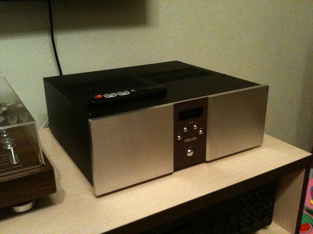

    Наконец мне удалось послушать в своей системе этот уникальный аппарат, у которого усилителем напряжения является повышающий трансформатор и отсутствует обратная связь.

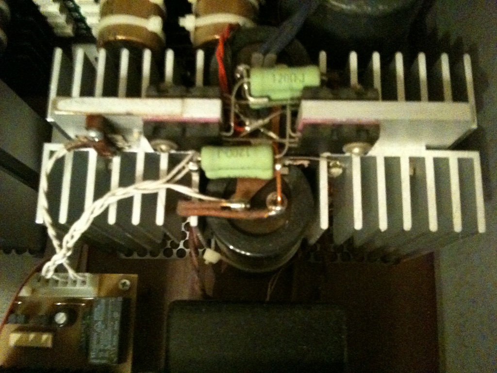

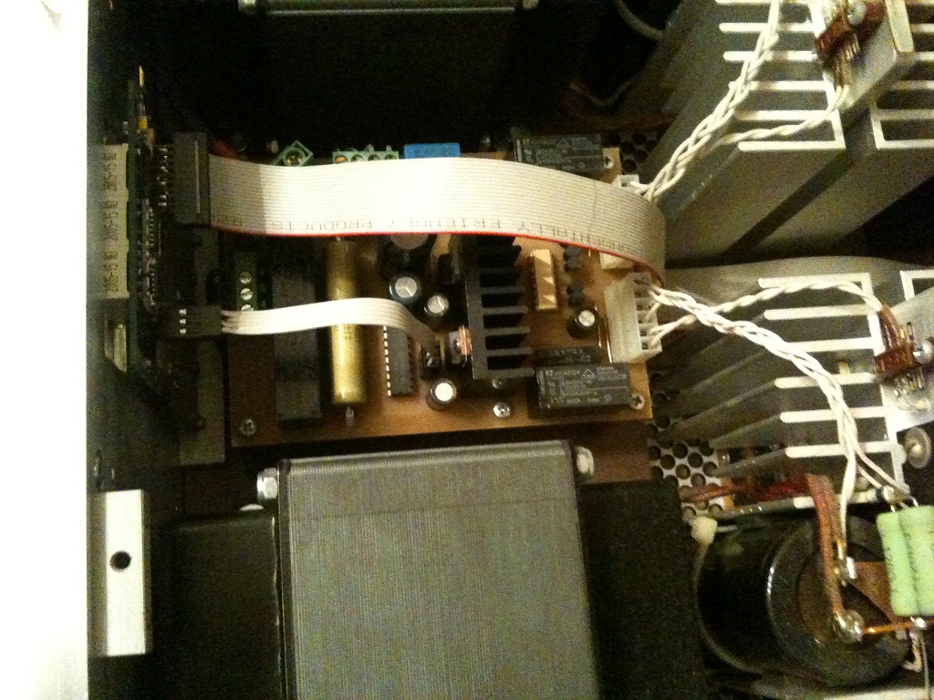

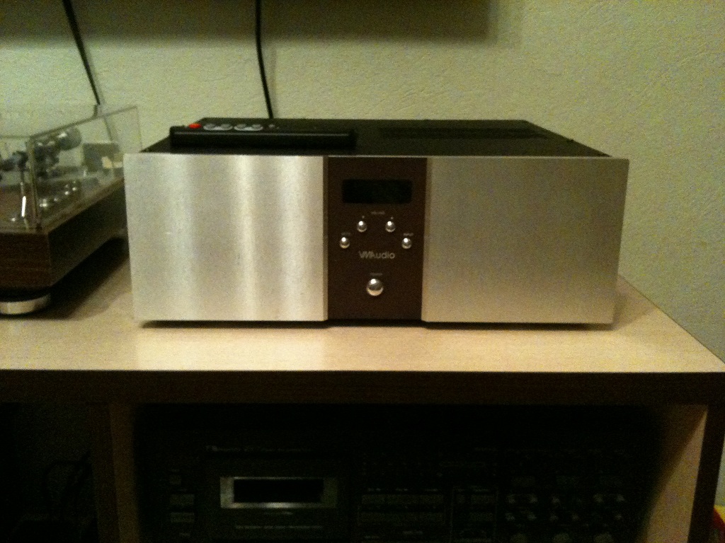

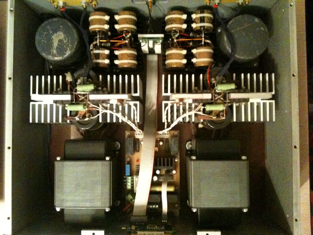

    Судя по конструктиву усилителя, он собран согласно всем рекомендациям Ульянова, что описаны в его статье, которую легко найти в сети, но дам сразу ссылку, чтобы не искать: http://nauchebe.net/2012/08/zvukovoj...nee-lampovogo/
    Там есть и схема и руководство по сборке/настройке.
    Корпус усилителя очень прочный и тяжелый, передняя панель располагает к себе дизайном и эргономикой. Внутреннее устройство, учитывая рекомендованный Автром навесной монтаж, выполнено на высоком уровне. Никаких фонов и шумов нет.
    Не совсем так. "Анизотропный гармонизатор тока" не устанавливал - не нашел пучка нейтронов рекомендованной интенсивности

    От качества входных трансформаторов все сильно зависит.Долго слушал у себя только повторитель.С внедрением трансформатора появилось нечто,что можно назвать певучестью.Не нужно напрягать мозг чтобы звуки сложились в мелодию.Судя по габаритам, в тестируемом усилителе трансформаторы хорошие.
    Чисто визуально,можно добавить емкости в БП.

    В УМ Ульянова на входе стоит повторитель в виде параллельного усилителя. Именно входного транса, там нет.
