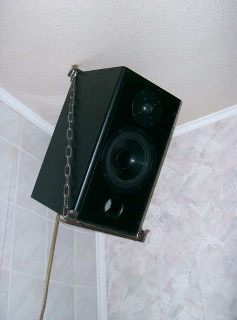

    По умолчанию Re: Оптимальная высота этих АС над полом
    Мне больше всего понравилось так. Обалденно равномерно звучит практически вся комната, в смысле везде почти одинаково. Мебель не мешает, бас кайфовый - не гудит ничего и атака здоровская. В темноте когда сидишь ощущение, как на концерте. Можно свободно хоть стоять, хоть лежать, хоть сидеть - всегда раздражало раньше, что нужно сидеть в одном-единственном квадратном метре оптимальной зоны.
    Я их только сильно широко разнес, надо было чуть по уже. 1,5 базы от центра оси между ас оптимально до точки прослушивания вообще положено.
    На днях усилитель переделал - звук вообще от ас оторвался, в темноте практически не понятно где они находятся.
    В общем рекомендую
    Вообще идея пришла, от того, что заметил, что уши почему-то ВЧ лучше воспринимают немного сверху, может это конечно у меня только так, хотя не думаю. Обратил когда-то внимание, что подсознательно немного опускаешь голову, когда внимательно слушаешь музыку. Попробовал поднять ас вверх и направить - обалдел от удивления, так намного лучше ИМХО.
    Прямо к потолку не обзательно вешать - лучше на стену на спец креплениях с регулировкой наклона, если есть возможность. Я просто корпуса портить не хотел, хотя честно говоря потолок и так не влияет абсолютно, за счет наклона.
