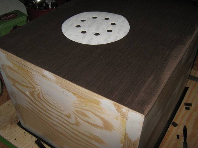

    Это моя первая такая работа после работы с ЛДСП.
    динамики от Alphard
    Мид - WH626
    ВЧ - TW318
    Понимаю, что это не лучший выбор динамиков, но для тренировки ИМХО отличный вариант.
    толщина стенок 20мм
    размеры:
    в345хш235хг285
    Объем ящиков ~19 литров.
    Без фазика.
    собираем скворечники
    Промазываем стыки клеем для упрочнения соединения и герметизации швов. Обрабатываем стенки 3-мм виброизолятором
    Весь ящик шпатлюется клеем ПВА со смесью опилок от шлифования.
    Да штобы тот человек себе палец о клавиатуру сломал, который написал на каком-то форуме, что шпатлюет стыки и дырки смесью ПВА и опилок.... =@
    Никогда так не делаете:
    1) и самый главный пункт - ПВА ужимается и если накладывать даже с горкой на шпатлюемое место, всеравно будет провал в этом месте
    2) найглавней пункт - сошлифовать качественно ПВА практически нереально, он тянется и скатывается.
    PS: автомобильная шпатлевка - лучшая шпатлевка в мире

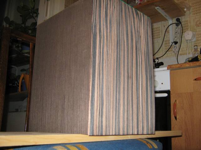

    продолжаем, после вывода поверхности приступаем к отделке.
    колонки зашлифованы, покрыты грунтом (разбавленный с водой ПВА ~ 80(пва) х 20(вода))
    закупленный файн-лайн венге и эбен.
    разметка под оклейку
    наносим клей на поверхности
    нонасим клей на поверхности
    ждем, пока ПВА начнет становиться прозрачным
    все подсохло и полимеризовалось. очень аккуратно убираем кромку
    общий план
    обработанная кромка
    а вот и фасад подоспел
    кромки еще не обрезаны.

    Один ящик готов
    Примерка

    Если вы собираетесь серьезно заняться этим делом, начинайте с аппаратно-идеологической части. В разделе по измерениям найдете все, что касается определений и замеров TSP, АФЧХ, ИФЧХ, работы софта, позволяющего на основе этих данных моделировать корпуса и фильтры. Т.е. Арту или что-то подобное в руки, кучу симуляторов, микрофон с измерительной коробочкой в обязательном порядке, инфы о том, что с этим делать, достаточно на Веге и не только. Одновременно сверяйтесь с готовыми проектами и FAQ, этого здесь навалом, во всех подробностях, авторы начеку.
    Проба пера относительно корпуса удалась неплохо, хотя огрехи есть. Eсли используются саморезы, после склейки их неплохо поменять на деревянные шканты, затем все это выводится шлифом в плоскость под грунтовку, и ничего не нужно шпатлевать. Потом, у меня создалось впечатление, что панели не на клею, поправьте, если неправ. В общем же, судя по всему, с руками у вас все в порядке, молодца. Вполне нормально.

    Да, вопросы краткие и емкие .
    по первой части все ясно, буду читать.
    по второй части - в этих коробочках клея без 100 грамм литр))))
