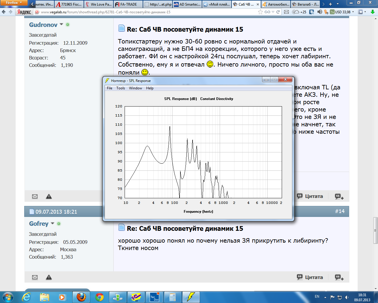

    как раз поместиться, меня всё таки не перестаёт волновать вопрос а что если ему приделать ЗЯ с другой стороны по типу бенпаса только не ФИ а ТЛ, по идее должно сработать.
    тл ниже настройки копает если хотим от 30-ти нужно строить на 40. а тут уже зя работает, к томуже он всякие сч режет, мож и пики тл-я удастся задавить и эфективность поднять. выпилить чтоль для своего дина на досуге.
    если бенпас у меня нармально работает с настройкой на 55, то настроить ТЛ на 50, с тем же зя объёмом и будет от 40-ка точно играть, а больше и не надо мне.
    по мне не нада с низким FS в лабиринт пихать лабиринт его и так вниз тащит. куда не кинь а бен-лаб получиться. Ещё бы Сабсоник подключился к разговору мож сразу остудит.
    завал на миде у лабиринта может наложиться на завал ЗЯ и просто тишина будет.
    а выше 100 мы электронно убъём наглушняк.

    Топикстартеру нужно 30-60 ровно с нормальной отдачей и самоиграющий, а не БП4 на коррекции, которого у него уже есть и работает. ФИ он с настройкой 24гц послушал, теперь хочет лабиринт. Собственно, ему я и отвечал . Ничего личного, просто мы оба вас не поняли .
    Gofrey, что касается АО с резонатором по нижнему краю, включая TL (да все, что угодно), то ниже частоты настройки вы заработаете АКЗ. Ну, не совсем АКЗ, но резкое падение уровня при таком же резком росте смещения подвижки. Настроите на 50, на 40 не будет ничего, кроме вентиляции. Может быть, услышите что-то артефактное. Это не ЗЯ и не БП4, которые вырабатывают звук, пока катушка стучать не начнет, так что не пытайтесь от четвертьволновика получить что-либо ниже частоты настройки.
    Завсегдатай Аватар для Gofrey
    05.05.2009
    4,333
    По умолчанию Re: Саб ЧВ посоветуйте динамик 15
    хорошо хорошо понял но почему нельзя ЗЯ прикрутить к либиринту? Ткните носом
    05.05.2009
    4,333
    а второй рисунок чем не по душе?
