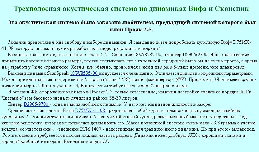

    Не прошло и полугода с выставки Росхайэнд 2013, как я сделал описание трехполоски на на восьмерке Пирлес 830869, купольном СЧ и Мореле ЕТ338:
    http://geokrilov.com/3waypeerless.html
    За это время ее уже повторили несколько человек.
    АЧХ: http://geokrilov.com/SPLc.jpg
    Измерено не той системой и микрофоном, что я обычно использую, но близко к правде.
    Вот АС на выставке (крайние снаружи):
    http://www.arkada.com/items/Rus_High...3/IMG_2311.jpg
    Недавно собирал две пары этих АС на заказ.
    Решил немного пересвести.
    Новый фильтр:
    http://geokrilov.com/3waypeerlsch2018.gif

    Собрал трехполоску, спустя 3 месяца после сборки минимонитора от Георгия. От звучания трехполоски с первых секунд развился шок (если прогреются и заиграют лучше - придется пить успокоительные). Если минимониторы звучали отлично, может немного басов не хватало иногда, то звучание трехполоски трудно описать - оно цельное, слитное совершенно достаточное. Все на своих местах, басы в комнате около 16 кв м играют так, что я вообще засомневался в актуальности таких устройств, как сабвуферы, и при этом басы не гудят (хотя напольные ямахи 515 частенько гудели). Саундтрек к пиратам карибского моря звучит по-новому, очень интересно и красиво, мощно. Композицию из саундтрека к Хоббиту The Hobbit: An Unexpected Journey - Neil Finn - Song of the Lonely Mountain трехполоски вытянули легко, хотя минимониторы по басам будто захлебывались. Совпало так, что проездом на море были родители в гостях - я их усадил послушать ранее минимониторы, на обратном пути трехполоски (саундтрек к пиратам, классику Чайковского, что-то еще...), и если абсолютно не увлекаясь звуком на минимониторы они сказали, что звучание тысяч на сто, то трехполоску они затруднились оценить. Мать просто сказала, что если закрыть глаза, то как рядом с оркестром сидишь.
    В общем огромное спасибо Георгию за такие разработки, советы и всю помощь, оказанную им.
