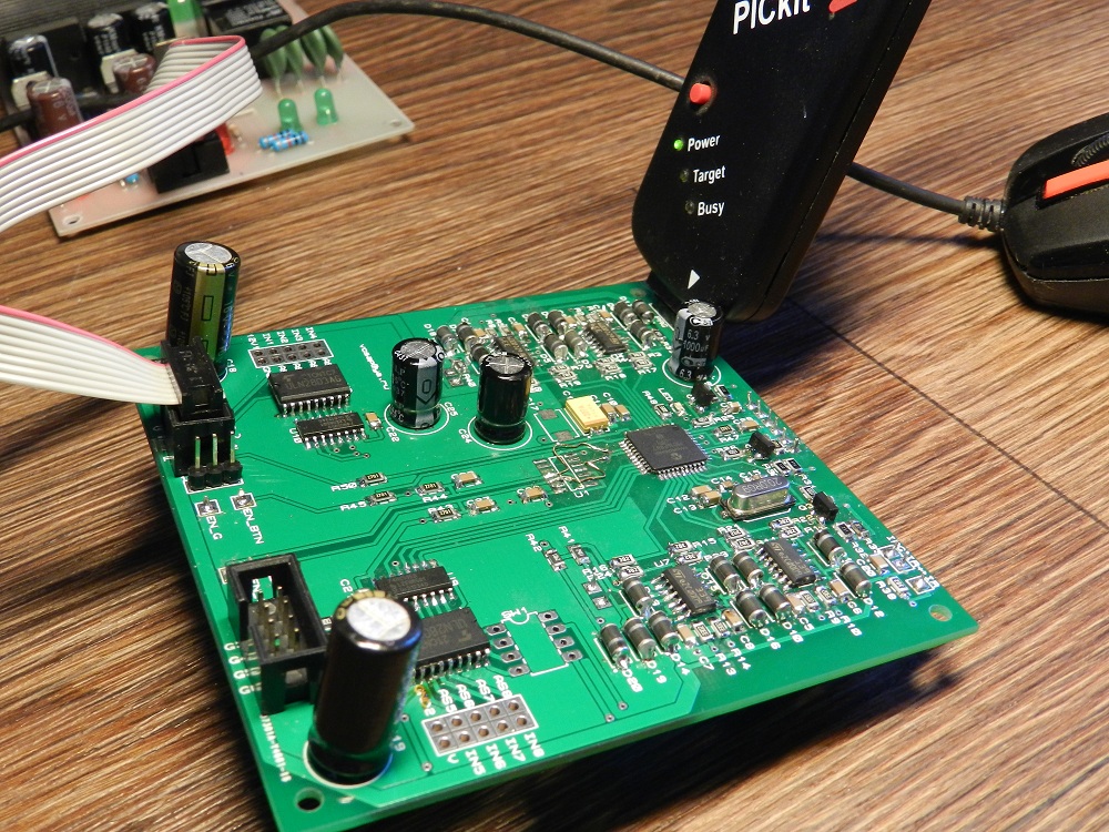

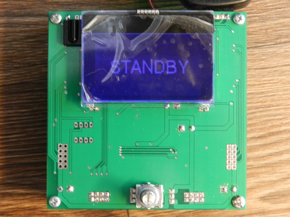

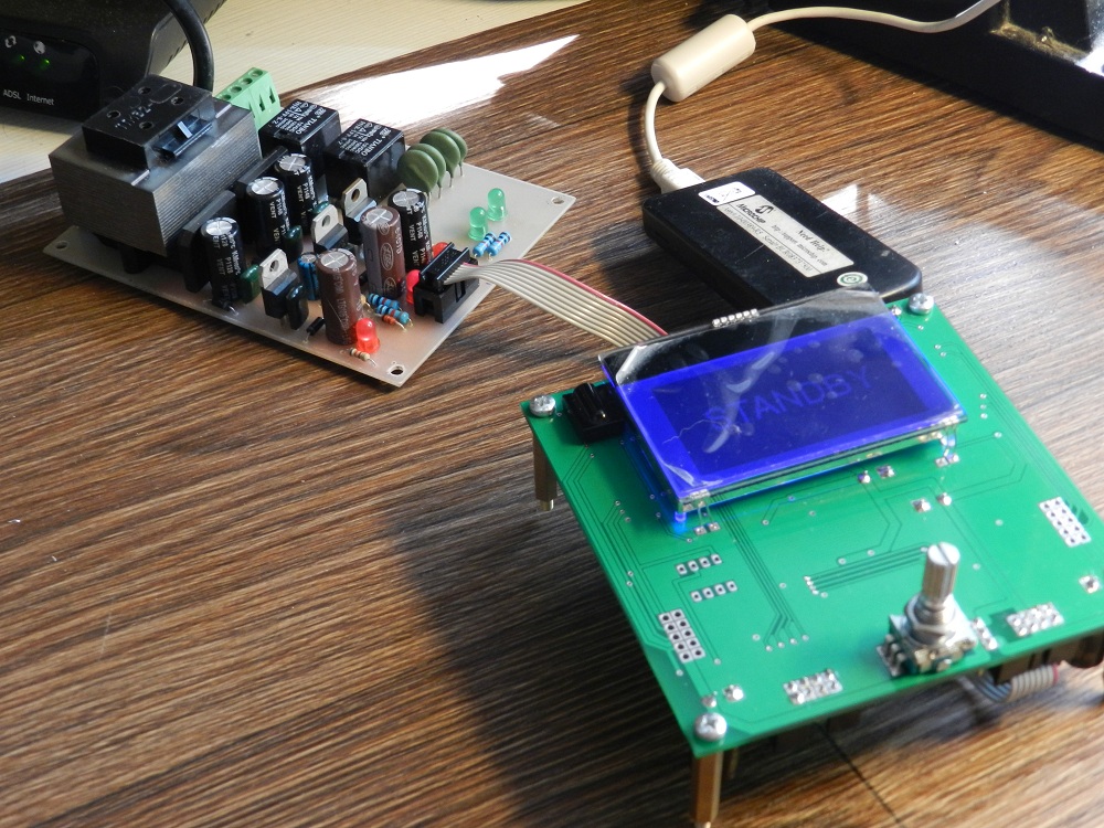

Выкладываю свой вариант Системы управления усилителем. Делается под свои нужды. А мои нужды, это 8 канальный усилитель с биампингом на фронте. Универсальности нет, не планировал. Но возможен такой вариант. Оставляем только 4 входа. Впаиваем перемычки, джамперы, будет еще 4 выхода. Итого 8 выходов. Их можно использовать, к примеру, с регулятором релейным. Основа микроконтроллер PIC16F887. Управление реле ULN2308. Дисплей TIC150, графический, черный, негатив, с управлением по IIC. Никаких датчиков температуры и вентиляторов нет.
Характеристики следующие.
1. Реализация «софт-старта», 2 реле.
2. Задержка подключения АС. 8 реле. (можно добавить еще 4)
3. 8 входов защиты от «постоянки» на оконных компараторах, по Агееву.
4. 8 выходов на реле АС.
5. Управление громкостью 6 каналов – 3 PGA2310 на отдельной плате, через опторазвязку.

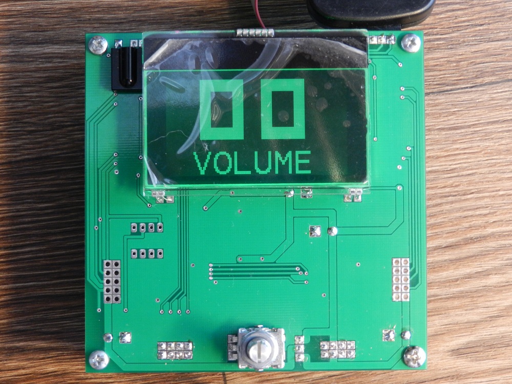

6. Дисплей графический. 133*65
7. Управление от пульта, который был в наличии (Протокол NEC).
8. Контроль сетевого напряжения. При пропадании 220, выключается усилитель.
9. Управление энкодером с кнопкой. Короткое нажатие – переключение канала регулировки громкости (фронт, тыл, центр, саб), длинное нажатие - включение-выключение.
10. 32 уровня громкости. MUTE…1…31…MAX
11. Плавное нарастание громкости после включения, до прошлого уровня.

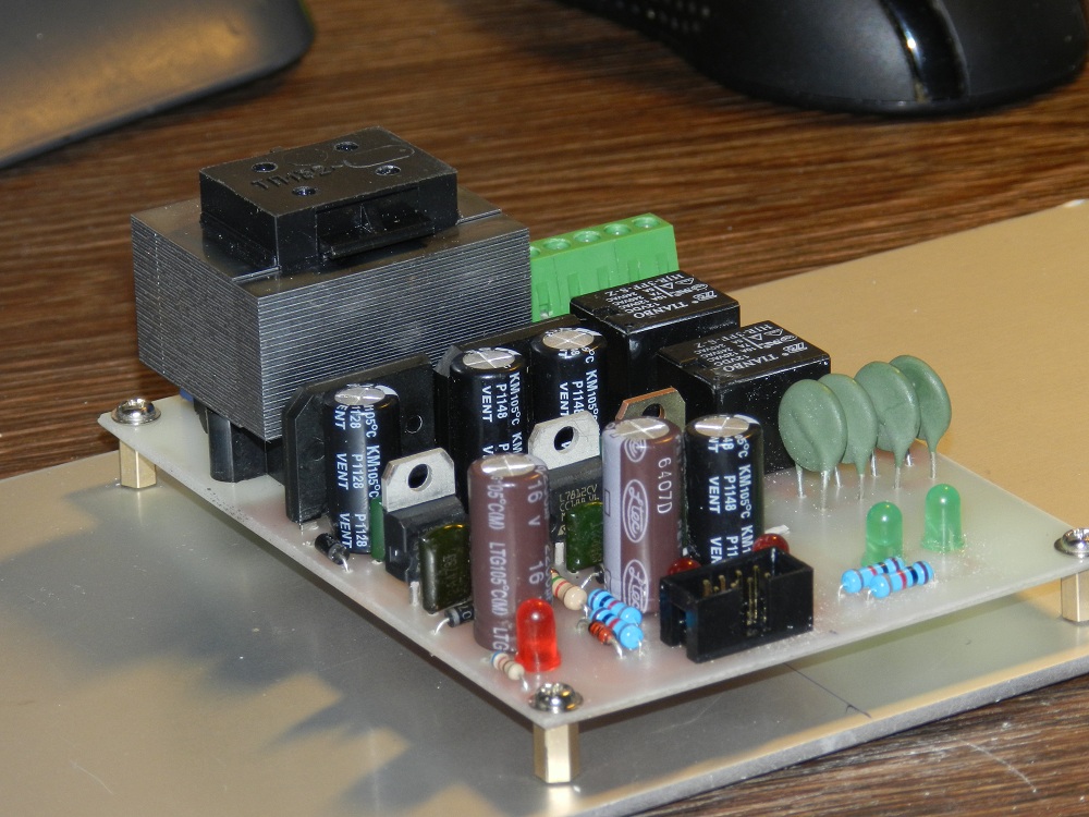

Питание и софт-старт на отдельной плате. Для софт-старта терморезисторы, которые шунтируется реле.
