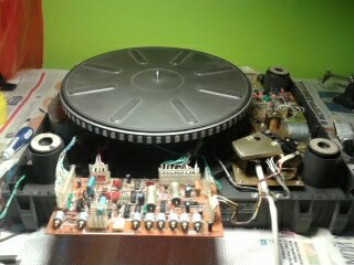

    По умолчанию DD двигатель и плата привода Эстония-ЭП-010-стерео
    es010.djvu - схема проигрывателя.
    Estonia_EP-010_SrvMnl.djvu - сервис-мануал на всякий случай.
    Диск стал вращаться либо с замедлением вперед или в обратную сторону.
    При обследовании платы управления оказалось, что на выходе микросхемы А3 (9 нога) всегда присутствует напряжение + 14,3 В (разница с питающим - 0,6 В). Замена микросхемы не помогла - в новой все то же самое.
    При включении двигатель стартует, но не успевает разогнаться, слышен как бы механический призвук и он притормаживается, затем снова пытается стартовать, в результате движется рывками. На обмотке обратной связи с двигателя - напряжения нет. При отключении обмотки обратной связи от схемы двигатель начинает работать нормально, без каких-либо посторонних призвуков (несколько секунд, пока автоматика его не отключает), на обмотке обратной связи при этом четкая синусоида. Не могу понять, что происходит, схема довольно запутанная.
    Кто-нибудь разбирался?
    Может, кто имеет движок под рукой - пожалуйста, измерьте сопротивление обмотки ОС (между 1 и 2 ножками на разъеме Х5), это мне поможет.
    Кстати, на схеме примечание 2 указывает, что режимы по постоянному току измерены для блока А2 в режиме "Повтор", на самом деле это фонарь, т.к. в режиме "Повтор" на выходах микросхем присутствуют колебания низкой частоты (с частотой вращения), которые мешают измерить постоянку напр. в указанной точке - на 9 ноге А3.

    Я вот теперь думаю, что напряжение 0V на 9 ноге микросхемы А3 указано ошибочно. Фактически, на этом ОУ построен триггер шмитта, на его выходе в рабочем режиме предусмотрен размах сигнала в 28V, а у триггера только два устойчивых положения. И напряжение 0V будет промежуточным.

    Нет, там два усилителя сигналов датчиков Холла. Чтобы обойти схему стабилизации скорости (т.е. разорвать обратную связь по скорости вращения), нужно на разъёме X5 замкнуть выводы КТ2 и КТ3 (перемычка Х7 по идее должна это тоже давать сделать "переворотом"). В таком режиме будут работать только - А1 и V4...V7. На их эмиттерах должна быть почти синусоида со сдвигом 90 градусов друг относительно друга.
    Переменник R51 должен давать возможность делать эти 2-е синусоиды одинакового размаха. R3 и R4 позволяют балансировать усилители так, чтобы синусоиды были симметричны относительно 0. +-15В проверили?

    Датчики холла я уже проверял, они работают, но были очень сильно разбалансировны относительно нуля, в сервис-мануале описана процедура балансировки с применением советского цифрового вольтметра В7-37 (как я понял, он мерял только положительное напряжение, а чтоб померять отрицательное в те далекие времена надо было переворачивать щупы). Очень трудно было найти "положение диска, при котором достигается максимальное напряжение". Пока не догадался подключить осциллограф. Эта часть мне понятна и датчики работают нормально. Но происходит какой-то сбой во время подстройки частоты, прямо срыв сигнала от катушки ОС двигателя (именно с него сигнал поступает на мс А3) с повторным запуском и попыткой подстройки частоты, потом процесс повторяется. Из-за этого вал движется рывками.
    Чтобы обойти схему стабилизации скорости, нужно на разъёме X5 замкнуть выводы КТ2 и КТ3(перемычка Х7 по идее должна это тоже делать).
    Насколько я понял из текста того же сервис-мануала, надо замкнуть КТ2 и КТ1, т.е. первую и третью ножки разъема. Или это ошибка? Конечно, гораздо логичнее замыкать КТ2 и КТ3, это делается переворачиванием разъема (на плате предусмотрено место и есть специальное отверстие для штырька разъема в то время как для замыкания КТ2 и КТ1 надо каждый раз перепаивать перемычку).

    С отключённой системой подстройки крутится плавно? Усилители отбалансированы относительно 0 и с одинаковым размахом? Управление скоростью происходит изменением напряжения на датчиках Холла от V19, V21.

    Ошибка. Надо как я написал.
    В точках Е1 и Е2 есть синус как на схеме пример осциллограммы? Если да, то проверьте остальные контрольные точки. Какие не совпадают?

    1. С отключенной системой подстройки (превернут разъем с перемычкой Х7) - диск движется плавно, на выходе усилителей нормальная синусоида. Усилители отбалансированы. На остальных контрольных точках - похоже, норма, кроме точек 7,8,9, где нужные сигналы отсутствуют.
    2. С подключенной системой подстройки на точках 7,8,9 появляются нужные сигналы, но на точках E1 и Е2 синусоида превращается в непериодическую линию сложной формы, точнее, синусоидального характера линию, но с очень большим уровнем искажений (я бы оценил это в 40-50% нелинейных искажений). При этом двигатель движется рывками, из него четко прослушиваются какие-то шумы типа негромкого скрежета, эти шумы и срывы частоты вращения синхронизированы с характером сигнала на Е1, Е2.
    3. Кстати, да, на схеме ошибочно указано напряжение на 9 ноге мс А3, т.е напрасно я ее перепаивал - на выходе новой тоже 14,2V, но при вращении двигателя здесь присутствует нормальный по виду сигнал - четкий меандр с нужным размахом, видно, дело не в обмотке ОС.

    При отключённой стабилизации 4-я, 5-я и 6-я осциллограммы в норме? Тогда и 7,8,9 должны быть по идее, если дан СТАРТ. Т.е. присутствует 1 на выходе 6 триггера Д2.1. Электролиты на плате все проверены?

    Электролиты лет пять назад менял все, сейчас проверил их измерителем ЭПС, все в норме. Да, еще момент - С7 вместо 5 мкФ по схеме в плату был запаян 2 мкФ и прошлый раз я менял их по подобию - ставил тоже 2 мкФ. Сейчас для чистоты эксперимента заменил на 5 мкФ - не помогло. Мне кажется, здесь нужен неполярный конденсатор, хочу попробовать.
    4,5,6 осциллограммы по-моему, в норме, во всяком случае на них есть сигнал нужной формы. По частоте и размаху не везде уверен, т.к. качество схемы не очень высокое, там нечитаемые позиции. Но примерно то, что надо - на 4 ноге размах около 28 вольт, на 5 и 6 - уровни TTL. Длительность импульсов не проверял - осциллограф очень простенький (ОМЛ-2м) и ремонтировался 100 раз, поэтому не гарантия, что там все четко, больше использую его в качестве индикатора.
    По поводу 7,8,9 - постараюсь вечером проверить еще раз.
    Да, еще. В точке 3 сигнала по-моему тоже не было, но это выход на светодиоды стробоскопа, я не стал на этом зацикливаться, оставил на потом, тем более, что стробоскоп по-моему работал нормально все это время.
