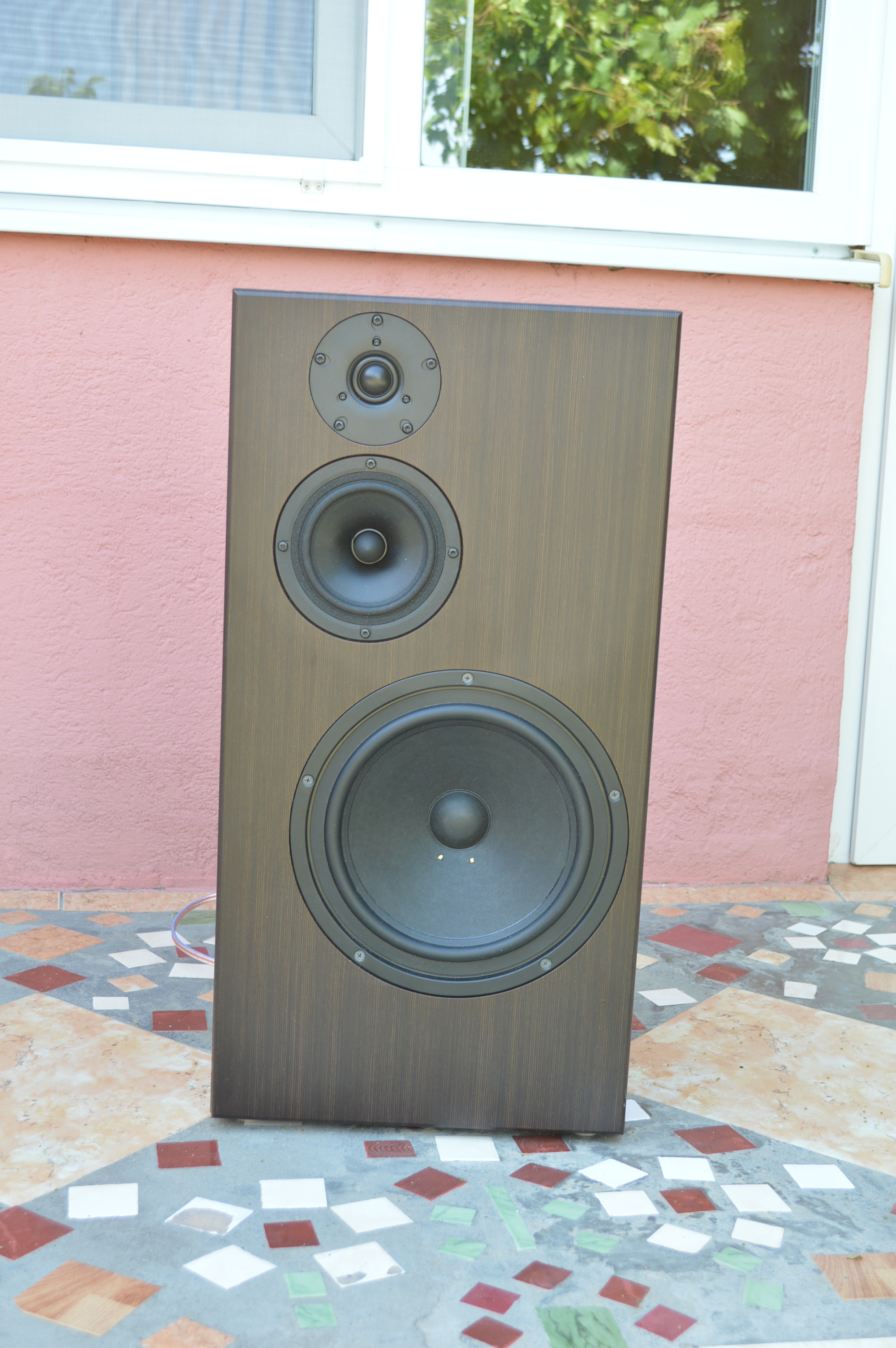

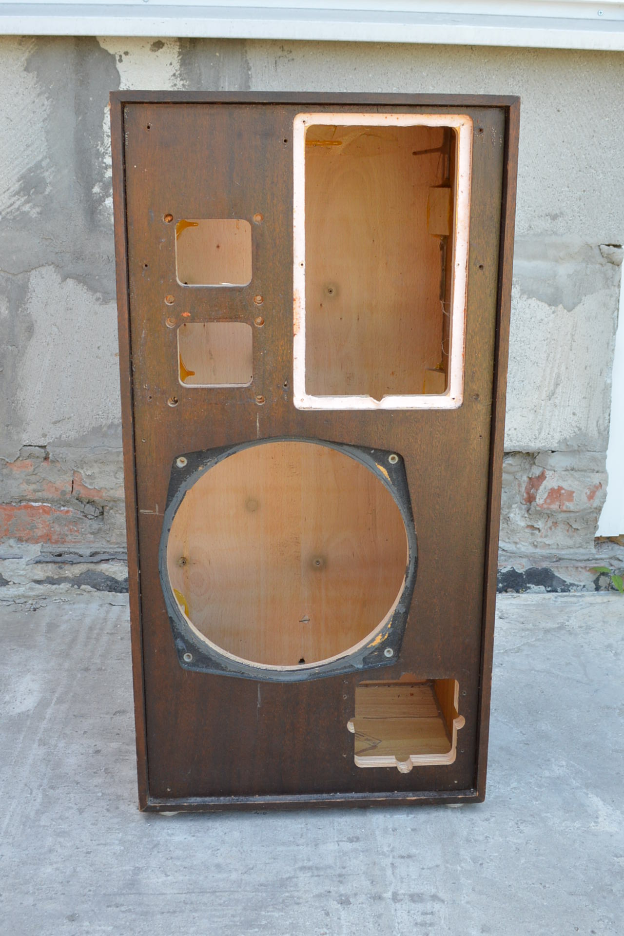

    Эта тема для тех кто имеет старые С-90 и хочет дать им новую жизнь.Попались 35АС-1.Динамики пришли в негодность.Стоит задача минимальными разумными средствами вдохнуть жизнь в старые корпуса.В качестве НЧ-В 2512.8 калужской АСА,потому что были в наличии.В качестве СЧ и ВЧ можно с успехом применить так же динамики от АСА,что мною неоднократно делалось.В этот раз захотелось попробовать СЧ ScanSpeak 15M/4624G00 и ВЧ Vifa DX25TG-09-04.Переднюю панель решено было изготовить новую.На первом графике АЧХ на оси ВЧ,на втором 0 и 30 градусов.

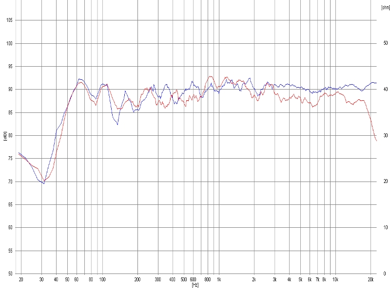

    Солидно. А если с асалабовскими замерами сравнить?

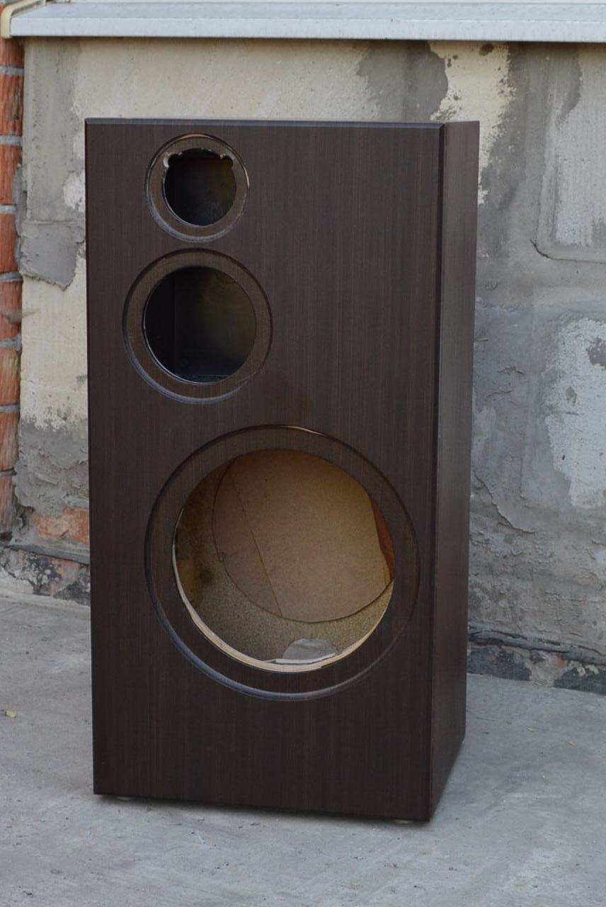

    Так может и коробки изготовить новые под динамики и отказаться от темы С-90.

    Аватар для Алексей Коваленко
    31.05.2012
    г.Ейск
    1,844
    По умолчанию Re: Снова С-90
    Хозяину дороги как память..настальжи...

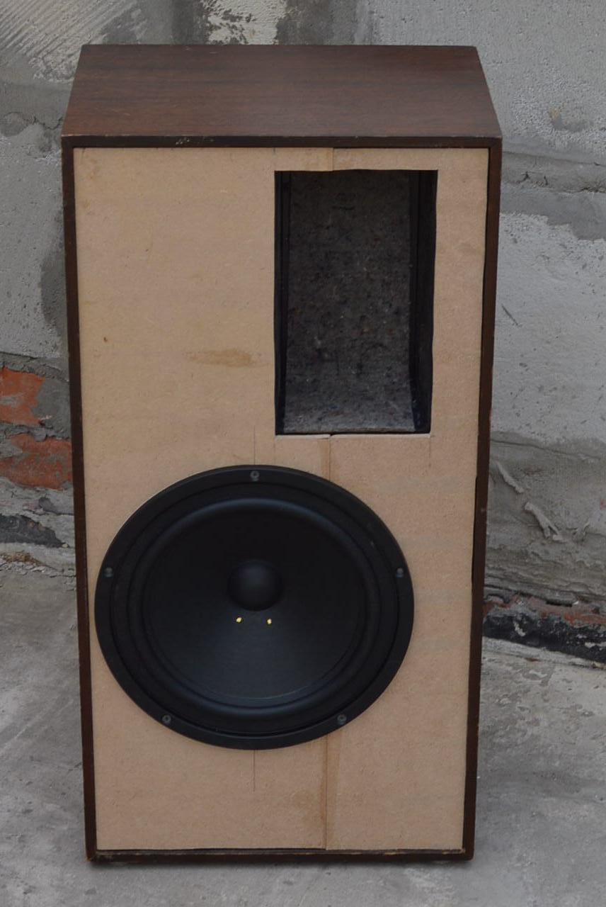

    Кстати корпуса в отличном состоянии ,нигде нет трещин,все швы герметичны...добавил только распорку между передней и задней стенкой...
    С какими ?

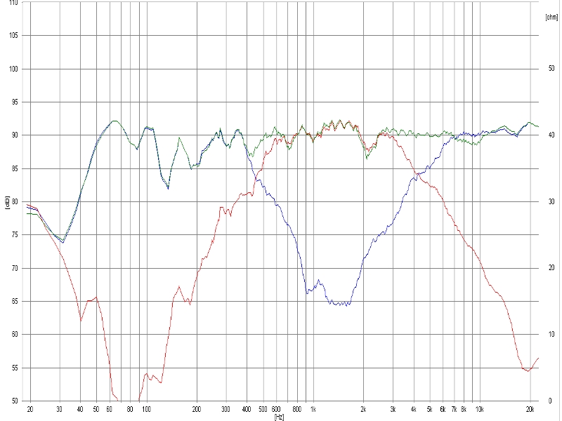

    К тому не возвращался,но скажу ,что со сканом(СЧ) работать легче,у него отсутствуют выбросы и тянет он практически до 10кГц,поэтому без проблем режется в любом месте...
    А при расчётном ящике вниз можно опустить гораздо ниже, чем мы видим на графиках ~ 60Гц.
    По тому графику о НЧ я бы не стал судить...в ближнем поле спад по -3дБ на 50Гц в закрытом ящике...резонанс 47Гц со спадом -4дБ,т.е. добротность около 0.6...фазоинвертор еще не настраивался....

    Где Вы увидели 60Гц?!!! На графике сглаживание,выпирающий пик-влияние комнаты...при сглаживании эта область "выпячивается" ,а более низкие частоты "подрезаются"...Рельное поведение на НЧ видно в ближнем поле(графика нет,не сохранился),а там -3дБ на 50Гц в ЗЯ(я уже писал,Вы видимо читаете между строк)замечу,что в оригинале у С-90 -3дБ на 55Гц с фазоинвертором...не находите разницу?Потом,чего рассуждать об расчетном ящике,если задача использовать старый?Это не Ваш выбор,а хозяина С-90,не правда ли?
    Далее,где Вы видели 6.5" головку ,обеспечивающую такое же давление как 10"?
    Давайте писать по теме,а не филосовствовать...

    Того же мнения. С новыми "моторами" от того же Асалаба может быть совсем неплохо. Только : необходимо очень качественно ( ! ) укрепить корпус, возможно даже установить бруски в углы для увеличения площади склейки. И не стоит заморачиваться, в данном случае, на минусы краевых эффектов, -- в реальном помещении, на расстоянии 2 ...2,5 м -- все это имеет малое значение.

    Во-первых,в условиях ограниченных бюджетов,стоит использовать имеющиеся корпуса,красивый новый корпус может съест деньги,которые можно потратить на динамики.
    Во-вторых,конкретно этот проект делался по конкретному желанию владельца:
    - использовать корпус
    -басовик от АСАлаба,как самый доступный по бюджету из десяток
    -использовать Сч от сканспика и Вч от вифы начального уровня(бюджет пять же)
    И о какой халяве речь?Я никому не навязываю,просто обозначаю некое решение ,возможно подходящее некоему владельцу С-90 и незнающему что с ним сделать.
