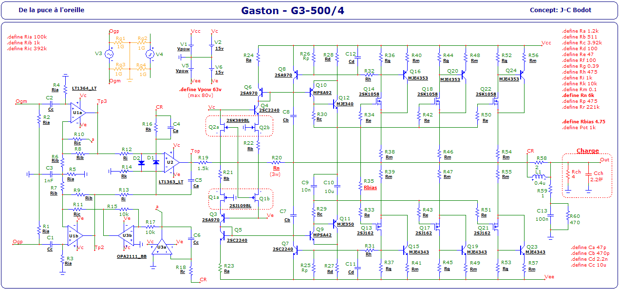

    По умолчанию оцените пожалуста схему
    хочу собрать усилок на 2sk1529/2sj200 и вот нашел схему, как вы думаете пойдет или фуфло?
    вставить рисунок не получилось, по этому только ссылка
    https://www.dropbox.com/s/ekb7bnvwiy7b7ml/a88.gif

    По умолчанию Re: оцените пожалуста схему
    Очень японская схема. ООС берется перед выходниками. А я бы взял после. В остальном - интересно и играть должна хорошо
    можно и зеркала поставить в нагрузку ДК
    Скб ОБ компенсировать каскодом Хауксворда через ИТ
    спасибо, по поводу оос, думаю что имея четыре моса в плечо на конце можно немного расслабится. короче, сделаю в железе отчитаюсь.
    входные полевики где будете брать?
    Сюда бы сборки 2SK389/2SJ109 подошли
    А Q1,Q3 вообще-правильно включены?
    2sk170 и 2sj74 хорошого добраны параллельно. Тоже сложно достать, но полегче.
    наткнулся на решение выходного каскада:
    источник http://www.homecinema-fr.com/forum/t...023342-60.html
    Интересная схема!
    Похоже на развитие схемы wert-а,ака Сергей Рубальский.
    Подобный эксперимент я проводил с клоном ASR, перенося штатно подключенную ОООС с вых клемм к выходу предшествующего драйверного каскада. Результат - едва заметное снижение динамики и контроля АС, то есть рекомендация Константина обоснованная. Подробнее - в постах #1985 и #1991 в нитке про клонир. ASR.
    Не в точности, но с похожими топологиями я экспериментировал и скорее бы поставил, что ASR переиграет (не получалась динамика, как у аср).
    Но попробовать определённо стоит. Тем более, что самым финансово- и трудоёмким моментом будет изготовление выходного ИП о четырех парах дорогущих мосфетов. Потом уже (имея его) не составит труда для сравнения собрать более простой ASR.
