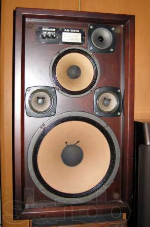

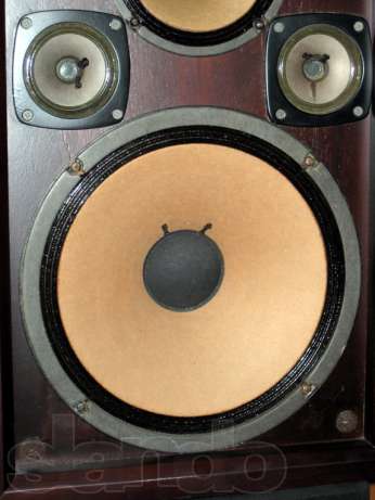

    Добрый день. Имею в наличии старенькие винтажные колоночки Соникс ас-331а.1968 года рождения. Построены на динамиках с бумажными диффузорами. Меня удивило то что края диффузора низовика и среднечастотника(а они там 12" и 6" соответственно) являются подвесом.
    Проблема вот в чем: диффузоры средника и нч при движении начали сгибатся не на подвесе а рядом с ним, прямо рядом с подвесом. Надумал пропитать пока не дошло до худа. При простукивани диффузоры глухие, бумага со временем состряпалась, лишняя жесткость думаю в даном случае не помешает.
    Вопрос вот в чем: чем пропитать?
    Всем откликнушимся в даной теме большое спасибо. Так как тема щекотливая а опыта не хватает.

    А может стоит не диффузор жёстче делать, а подвес мягче? и не наваливать много...
    Rost@
    По умолчанию Re: Воробьевка VS Автомобильный акриловый лак для придания жесткости диффузору
    Подвес ето продолжение диффузора, просто чемто пропитан. Гнется не на подвесе а на диффузоре. Возраст все таки.

    воробьёвкой. никаких акриловых лаков.

    Да то, что подвес там вместе с диффузором отлит я понял. Я про то, что пропитка на подвесе могла задубеть, и поэтому гнётся в неположенном месте. Потому что, если диффузор не гнули, не ломали, не отдирали с него куски, то он не станет не с того, не с сего мягче.

    Если звук удовлетворяет то лучше не трогать пропитка достаточно сильно изменит xарактер звучания. Подвес там задубел пропитка вроде невулканизированного каучука? Можно попробовать очень аккутратно промыть подвес бензином для зажигалок

    Если увеличить жесткость диффузоров без увеличения гибкости подвесов, диффузоры сломаются на стыке.

    Ценю вашу точку зрения. Но даный дифузор в месте перехода в подвес похож на туалетную бумагу, еще чуток и скоро он там начнет рватся. Проблема не надумана. Есле б были в продаже ети дифузоры я бы не думая оставлял как есть. Смотря на работу динамика на средней громкости стает страшно, нада его спасать но я не знаю как. Проблема скорее всего возникла изза пропитки первым дело смою её. Но нужно чтото делать. Я не трус но я боюсь.

    После пропитки - он в этом самом месте сразу и лопнет, с треском
    Кстати да Novikov абсолютно прав видел такое неоднократно

    Акриловый мало впитывается в бумагу
    в том то и дело. образуется "корочка", к-я со временем будет трескаться. а учитывая размеры и состояние динамиков вопрошающего, время это будет небольшим
