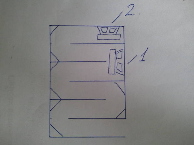

    Gudronov, Я решился сделать четвертьволновик, есть вопрос, касающийся расположения головки
    как расположить правильнее вариант 1 или 2? на какую частоту настроить порт? Слушаться все это будет в помещениях и вне помещений. Я думаю, на 40 Гц или на 55 Гц?
    Завсегдатай Аватар для Gofrey
    05.05.2009
    4,332
    По умолчанию Re: Трехполосная АС, пассивный фильтр
    оба варианта правильные но играть будет по разному 1-й наверно предпочтительней.

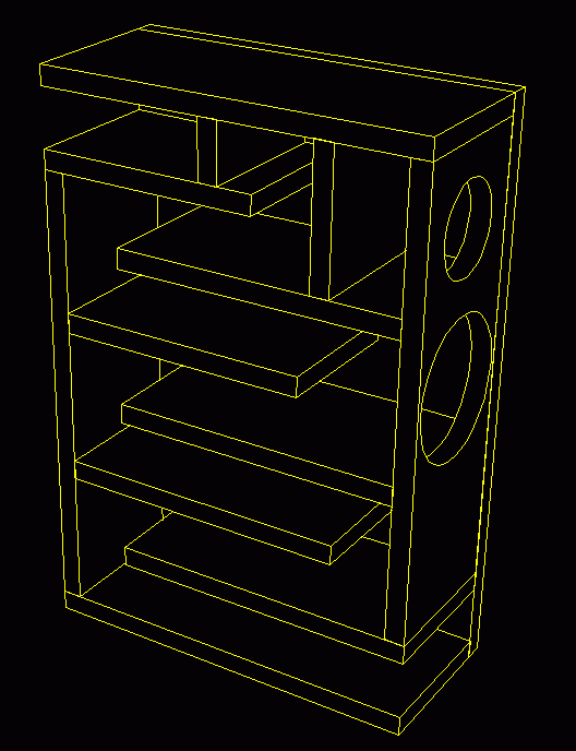

    Добрый Аватар для Gudronov
    11,653
    Как-то так. Естественно, еще поворотники нужны. Тут вам и под пищалку бокс на всякий случай, и под фильтры. И длину верхнего сегмента настроить можно.
