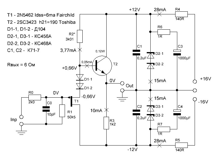

    Этот буфер был сделан как входная часть интегрального усилителя. После буфера идет балансный безОООСный усилитель с малым входным сопротивлением, менее 1кОм. От буфера требовалось малое выходное сопротивление (получилось 6 Ом), отсутствие конденсаторов в пути сигнала, хорошая термостабильность нуля на выходе, отсутствие общей ООС. Линейность немного улучшена применением повторительных каскадов с разным типом проводимости (р-канальный jFET и npn биполяр).
    Стабильность нуля получается лучше с простой резистивной нагрузкой в повторительных каскадах, подстройка нуля осуществляется подбором резистора R2 в нагрузке jFETа (в пределах 5мВ). Для улучшения звуковых свойств буфера, он локально запитан от параметрического стабилизатора. Конденсаторы С3 и С4 для снижения шумов стабилитронов, резисторы R6 и R7 - для ослабления влияния электролитов на звуковое восприятие. Для целей тестирования эта схема была предварительно смонтирована "на фанерке". Включение макета в систему в качестве преда показало, что звуковые качества на высоком уровне.
Название:	Входной буфер для Балансника 4.JPG
ID:	183577   Нажмите на изображение для увеличения.

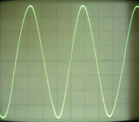

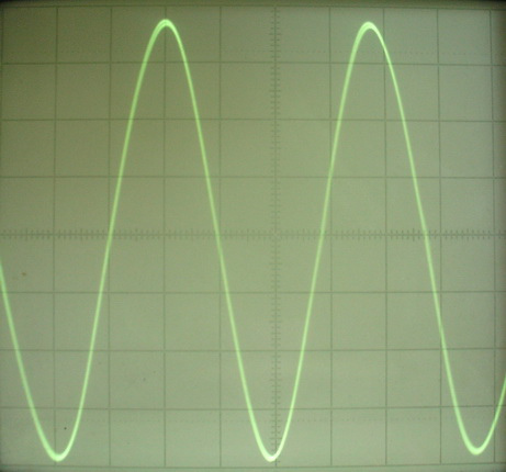

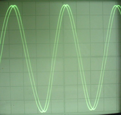

    Полоса пропускания определяется входным ФНЧ R0C0. Выкладываю картинки синуса на двухлучевом осциллографе (10кГц, 100кГц, 1МГц). Нагрузка резистивная 680 Ом. Выходное переменное напряжение 2В RMS. Видимое снижение амплитуды выходного синуса при 1МГц соответствует полосе пропускания в несколько МГц.
ID:	183579   Нажмите на изображение для увеличения.
ID:	183580   Нажмите на изображение для увеличения.

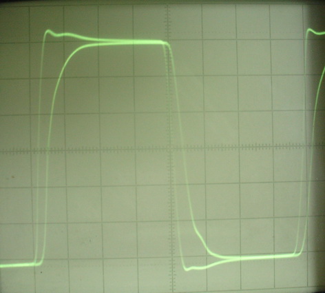

    Если амплитуду выходного синуса 1МГц чуть подстроить в сторону увеличения, получается такая картинка, удобно оценивать временной сдвиг между входом и выходом.
    Меандр на 1МГц на той же нагрузке 680 Ом, с амплитудой 5,6В пик-пик.
ID:	183582   Нажмите на изображение для увеличения.
Название:	Sq Wave 1MHz_res.JPG

    По умолчанию Re: Буферный пред для низкоомной нагрузки
    Проверь линейность вых сопротивления на сигнале. ИМенно она определяет нелинейность следующего за буфером усилителя
    ---------- Добавлено в 18:17 ---------- Предыдущее сообщение в 18:15 ----------
    Где ООС по постоянке?
    А почему не поставили просто комплементарную пару биполяров?
    avtech@palabs.ru
    Аватар для PMCF
    26.03.2009
    1,606
    С входным биполяром понадобится конденсатор на входе. А указанный р-канальный jFET привлекает линейностью входной характеристики (хоть и крутизна очень мала), а также мизерными межэлектродными емкостями.
    В безОООСнике стараюсь действовать "по-Макарову" - предельная скорость нарастания больше у входных каскадов, а выходной может быть и на медленных хорошо звучащих Мотороловских.
    Биполяр во втором каскаде работает с большим для данного типа током, уже на более линейном участке входной характеристики.
    Если умощнить параллельный стаб и вместо одиночного биполяра поставить дарлингтон, с рабочим током сотни мА, получим ушной усилитель.

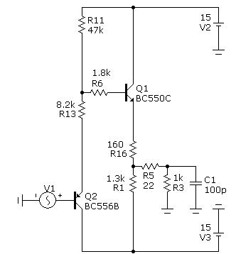

    - Аватар для Olegyurich
    17.01.2005
    5,300
    Совсем нет. Могу выложить схему. Кстати, а искажения не измеряли у своей схемы?
    Олег, я не сторонник запретов, поэтому действуйте на свое усмотрение.
    Спасибо. Я ни в коем случае не в противовес Вашей схеме, просто как вариант.
    Ку=0.7, F(-3 дБ) = 5 МГц, Кг(U вх=1 В peak, 20 кГц)<0.005%, постоянное напряжение на выходе менее +-10 мВ(peak), при Rи=0...12.5к (50 к потенциометр), dT=+-20 C, Rн=0.1...10 кОм. Само собой это результаты симуляции.

    31.10.2007
    111
    Олег, какое у него входное и выходное сопротвление. зачем на выходе RC фильтр ?
    17.01.2005
    5,300
    Входное - 15 МОм, для нормировки надо на входе просто поставить резистор нужной величины (если надо), выходное - в данном варианте порядка 150 Ом, но в принципе можно и уменьшить до 10-20 Ом. На выходе не фильтр, а эквивалент нагрузки.
    ---------- Добавлено в 23:04 ---------- Предыдущее сообщение в 22:54 ----------
    При R13=1.3 кОм, R6=510 Ом, R16=20 Ом, R5=0 выходное сопротивление 22 Ом
    avtech@palabs.ru
