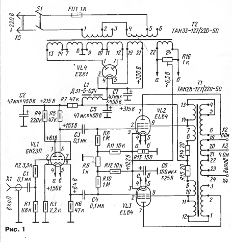

    Делаю первые шаги в схемотехнике, возник вопрос. В журнале "Радио" за 2005 год приведена схема С. Комарова. Вопрос - это схема для моноусилителя или моно-? Как можно быстро определить режим работы? Спасибо!
    На картинке один канал. С такими вопросами не стоит браться за постройку лампового усилка...

    Для стерео, таких нужно два.

    В сетках EL84 1МОm много - сверьтесь с дш

    А чем по твоему, отличается стереоусилитель от моно? Стереоусилитель - это просто два моноусилителя, часто с общим блоком питания.
    С такими вопросами, не то что "браться", с ними и "думать об этом" сильно преждевременно.
    Там автосмещение, не "улетит"
    Вот фазоинвертор - конечно уЖОс, и блок питания с кЫнотроном, но полностью меня убили конечно R14R15....
    А меня резик в аноде первого триода. Может там 6Н2П
    38,877
    По умолчанию Re: Как определить - стерео или моно
    Я туда даже не посмотрел.
    Может там в самом деле другая лама - для 23-й нет такого режима вообще, 60в/0.7мА - при 1.65в смещения и 60в А-К ток будет около 4мА (что тоже ей мало), но 0.7мА соответствует приведенным номиналам резистором и напряжений на выводах лампы.
    Для второго триода - по катоду там 1.36мА, по аноду 1.3мА, получается режим 90в/1.36мА при 3в смещения - тоже для 23-й не лезет ни в какие рамки, нет у нее такой точки на ВАХ.
    У 6н2п кстати, тоже таковых я не вижу. ТАк что же там за лампа?

    Тут всё убивает, а ТАН на выходе - быстро и безболезненно!
    Действительно страшненько.
    А вот ТАН на выход, коли ставить в анод к РРР очень даже неплох ( просто для большинства сиё непривычно, по причине неделания этого и зациклености мышления на классике схемопостроения требующего суппер трансформаторов, которые не всем доступны по разным объективным причинам).
    "Из телевизор"
    Есть у нее такие режимы. Эти режимы использовались в контрольном студийном агрегате УК-4. Искажения от кривизны ВАХов там компенсировались глубокой ООС.
    Комаров эти схемы дает собирать своим студентам на лабах. Схема старомодная, в стиле ранних 1960-х, но вполне работоспособная и ее сборка как часть учебного процесса, для общего развития студентов по теме электровакуумных приборов и истории схемотехники, думаю вполне оправдана. Но схема в представленном виде явно не пригодна для слушания музыки с современных источников звукозаписи. Комаров слегка застрял в этих самых 1960-х, когда основным источником звукозаписи было АМ радиовещание 100-10000 Гц, а самым качественным источником был советский винил 65-16500 Гц (а реально не выше 14 КГц). Для этих целей его конструкции очень даже вполне. Однако выходной транс более лучшего качества не помешает. И общая ООС для этой схемы просто обязана быть.
    Юра, ты на ВАХи ее посмотри! ТАм же кривизна несусветная, такую никакая ООС уже не выправит.

    ТАНы (трансформаторы) можно использовать в качестве выходных смело, Комаров в этом абсолютно прав, главное требование для двухтактных схем - чтобы они имели множество симметричных обмоток и подходящую площадь сердечника для желаемой мощности на нижней частотной границе усиливаемого диапазона. Что касается приведённой топикстартером схемы, то на тех же лампах можно найти более достойные и действенные, поизучайте сайт http://radiolamp.ru/, там по двухтактникам ламповым выжимки схем работающих. Наличие кенотрона в блоке питания - это принцип, или дань где-то прочитанному? - имхо: с мостом из обычных диодов двухтактники звучат ничуть не хуже, а мороки гораздо меньше в подборе элементов. А отрицание обратной связи в усилителях = порочно по определению. Сравнение усиленного сигнала с эталоном (входным), и внесение необходимых изменений и исправлений перед выходом к слушателю - это естественный Отдел Контроля Качества, справедливо для любого процесса производства.
