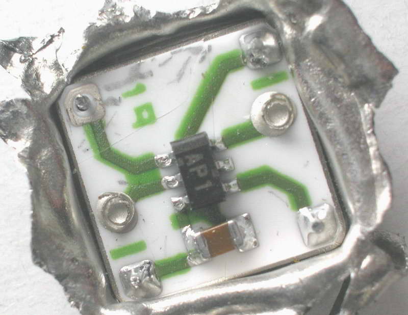

    Сегодня произвел вскрытие генератора JAUCH JCO 8-2-A 33,8688MHz, по заявлениям самой фирмы total jitter не превышает 10пс, а джиттер в диапазоне 12кГц-30МГц <1 пс. Блин, а внутри такая шняга, вот и верь после этого людям...

    Непонятно, в чём, собсно, шняга...

    А где, собственно, кварцевый резонатор ?

    Думается, под этой платкой.

    Резонатор сидел на пружинках - остатки видны на круглых пятачках. При вскрытии легко повредить/оторвать, тамчасто не пайка а серебряный клей.

    Резонатор был на пружинках
    [ADDED=Dark Abbat]1142310673[/ADDED]
    А шняга в том, что генератор собран на простом КМОП - инверторе

    Чтож, будем надеяться, что логика там быстрая.

    Что-то я сейчас начал сомневаться в этих данных... Особенно насчет total jitter<10пс, тем более, что этот параметр не нормируется в даташите, а получен от инженеров Jauch в неофициальной переписке

    М-да, в генераторе на инверторе получить менее 20...25пс проблематично. Если только ОЧЕНЬ постараться, уделив очень много внимания питанию.

    Если серьезно, то питание от батарейки сильно облегчит ситуацию?
    Сомнительно

    Бывает что ЦАП, субъективно звучит лучше работая от генератора с большим джиттером.

    Ультранизкий джиттер хорош тогда, когда есть гарантия того, что всё то, что находится после входного регистра ЦАП обеспечивает ЭДД больше, чем разрядность входных данных на этом ЦАП. В иных случаях возможны варианты (см. месс pokos-а)

    Очень просто Для этого нужно иметь, как минимум еще хотя бы один генератор, по свойствам заведомо превосходящий тестируемый В каком виде будет этот генератор - непринципиально, от этого зависит только метод измерения. Я в свое время пользовался методом, изложенном в AN-501 от AD. Результаты хорошо согласуются с таковыми, полученными другими методами.

    Легко. Изменяй уровень шума питания - и получишь изменяемый джиттер, особенно это эффективно для генераторов на ЛЭ или трехточках. Добавить шум в питание крайне легко при использовании дискретных стабилизаторов - просто добавляешь генератор шума и его выходной сигнал суммируешь с опорным напряжением.
