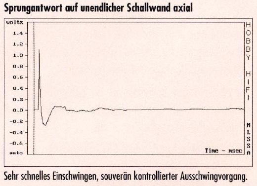

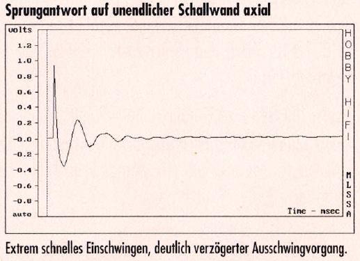

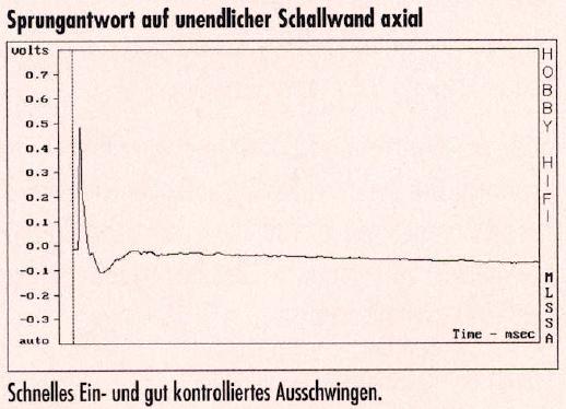

    Аватар для Живой
    23.10.2007
    527
    По умолчанию Re: О подборе ВЧ в АС с планарным СЧ излучателем
    Кажется, для начала нужно прояснить суть "широкополосного" термина kolbasit
    Что имеется ввиду?
    Номер 2011-01.
    Fountek (в журнале Dynavox) NeoCD1.0
    Mundorf AMT2510C (в журнале HS Devises)
    Morel CAT308
    А о названии темы все уже забыли. Впрочем, как обычно.
    Век живи, век учись - дураком помрёшь
    Аватар для Живой
    23.10.2007
    527
    Мда, иногда полезно смотреть в словари. Приведённые графики - Sprungantwort, он же step responce. То бишь, не на импульсе ленту колбасит, а на ПХ. Мои извинения за введение в заблуждение.
    Тем не менее, от "широкополосного" термина kolbasit не отказываюсь, а смысл его теперь ясен, как мне кажется.
