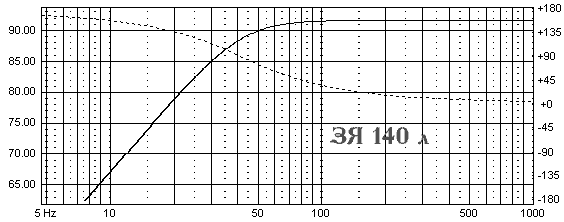

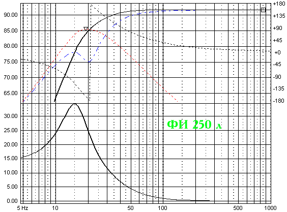

    Ну я не великий специалист, но скажу, что просто в ЗЯ играл приятно, правда ящик был маловат. КАД показывает размеры ящиков не соввместимые с реальной жизнью.

    По умолчанию Re: Корзина у Peerlesa 315
    Сереж, у меня в 100 л получается 38,6 Гц по -3дБ, заполнение 50%

    Snalan, у меня без заполнения графики, но согласись, что 100 л тоже совсем не мало!
    Я планирую его запихать в ЗЯ 65 л ящик, а кк там будет с заполнением - реальная работа с сабом покажет.
