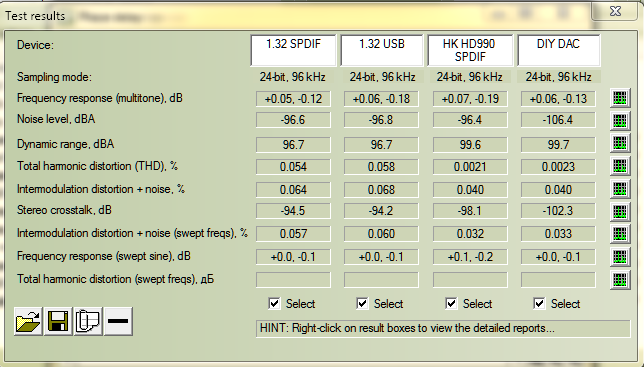

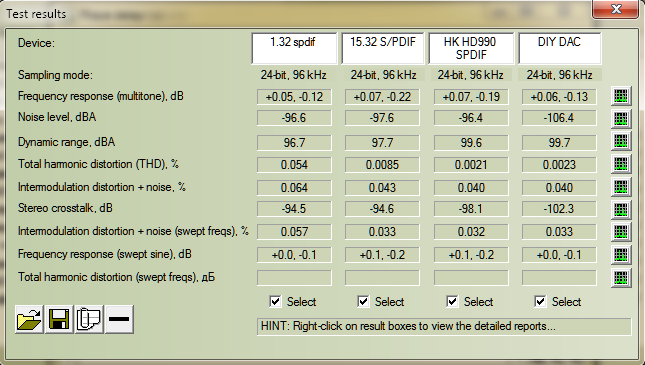

    Итак форумчане, теперь жду ваши советы.
    Послушал часов 5 устройства, замеры снял даже:
    Измерял на Asus Xonar Essence ST
Название:	RMAA DACs 2.PNG
    Опонентами в тесте был сидук Harman-Kardon HD990 с spdif входом.
    И самодельный цап с ебея на CS4398 за 25$.
    Замеры привели в полный ужас, цапы отлили всему, что у меня есть в доме.
    От 15.32 я в принципе и не ожидал чудес.
    А вот 1.32 неприятно поразил.
    Звучание 1.32 можно назвать неплохим, реально играет малость интереснее чем сидюк.
    Вкрадывается вопрос, что можно с этим поделать? Как доработать до нормального уровня по характеристикам?
    По звуку оба кажутся резковатым, спишу это пока на "непрогретость".

    ИМХО или измерения проведены с нарушением, либо цапы должны отправится на помойку.... (прогрев на столько не поможет.)
    Хотя есть и третий вариант: если они наставили там сборок транзисторных - такой эффект возможен, но и на слух они должны играть тогда значительно лучше, хоть и будут иметь больше искажений....

    Да, там все на дискретных элементах (без оу т.е.) и без оос.
    На слух 1.32 звучит каплю получше, инструменты плотнее и мненее замылены.
    В помойку жалко, цена то не малая, думал закрыть вопрос источника на ближайшее время.
    У меня пока идея это дело немного до ума довести. Я когда собирал цап из китайского конструктора, с зади облепил пленкой все электролиты, некоторые емкости увеличил, и поменял оу на выходе. Результат замеров на предыдущей картинке, играет на удивление очень хорошо. Только собран он на соплях и без корпуса. Делал из любопытства.
    Просто к тому цапу у меня схема была, проще было разобраться.
    А к этим ничего нет. Может есть у кого опыт по твику таких устройств?
    Есть у меня тоже подозрение на то что результаты это ограничение входа звуковухи.
    Попробую у друга через балансные померить на проф карте.

    Итак, прошла неделя. Прогрев пошел на пользу, звук стал приятный.
    Возил в студию на замеры. Балансные выходы дают ровно в два раза меньшие искажения. В целом картина таже искажения в 5 раз больше чем у других протестированных образцов.
    Внимательно прочитал сайт аудио-гд и вычитал, что они обещают искажения на 12дб хуже чем ООСные схемы (это в 10раз!). В общем принимается как должное.
    Вывода сделал два - 1.32 аппарат достойный, звук более плотный чем у проф карты, но детализация чуть хуже. Правда карта и дороже в два раза.
    В целом 1.32 одобрил хозяин студии.
    15.32 звучит не сколько проще сколько с огрехами, в некоторых местах была недостаточная или даже размазанная атака. Замеры показали хороший уровень искажений, но бОльший завал на границах диапазона, его сразу поставили в сторонку. Хотя в дорогих ушах он играл очень даже неплохо, на акустике с хайэнд акустикой он пасанул.
    Теперь буду копить на ту проф карту, на которой проводили измерения. Очень понравилась, даже не звуком, а скорее возможностями. (RME Fireface UCX)
