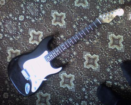

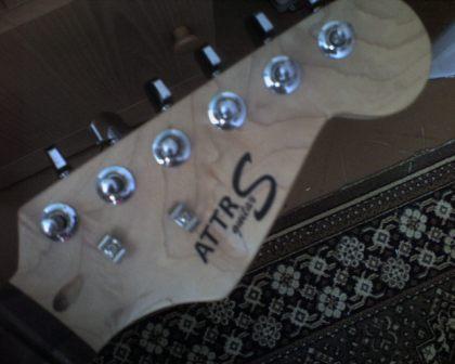

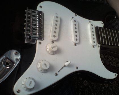

    Если не против отвечу jpgшками
    В виду неопытности (пол года держу в руках эл гитару) в примочках разбираюсь плохо поэтому аналоговые так аналоговые. Да посмотрите на фотки а именно на 4тую все спаяно тонкими проводками слабо экранированными а к штекеру идет 2 обычных провода, резисторы жалкие хрюкают при повороте ... Думаю стоит поменять провода только на какие?

    В целом, все понятно. Первым делом нужно тщательно все заэкранировать. Для этого внутреннюю часть, где находятся потенциометры, обклеить фольгой и соединить ее куски между собой. К этому экрану нужно также присоединить корпуса потенциометров, корпуса звукоснимателей (если у них есть металлический экран), струны (если есть моталлический порожек, то можно использовать его), корпус джека. Монтаж пока можно оставить без изменений.
    Для этого лучше всего использовать экранированный провод. И желательно, чтобы в нем центральная жила была одножильная. У такого варианта провода, меньше всего погонная емкость и он наиболее предпочтителен для использования с ламповой аппаратурой. Можно даже взять для этого, тонкий телевизионный кабель диаметром 2-3мм. Только нужно искать советский, а не китай. Как правило, после всего этого, фона не должно быть слышно при любых положениях регуляторов и на любых типах усилителей.

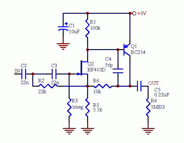

    По умолчанию Re: Предусилитель для эл. гитары
    Вот эта схемка. По качеству звука и динамике, оказалась ни чуть
    не хуже чем Баркус Берри. А по-шумам, даже лучше. Ток потребления
    менее 1 мА. Сохраняет работоспособность до 5В.

    К сожалению в продаже нет таких транзисторов придется заказывать почтой. Времени уйдёёёт. Пойду по тембраблокам просвещаться может что понравится. Также интересно узнать есть ли у вас свой сайт или страничка.
    Старый знакомый Аватар для А.Воробьев
    20.05.2005
    Кишинев
    72
    691
    Для таких значений уровня сигнала, коим является звукосниматель и для такого Кус. тип транзисторов особой роли не играет. Ставьте например КП303 и КТ3107 и будет все ОК!
